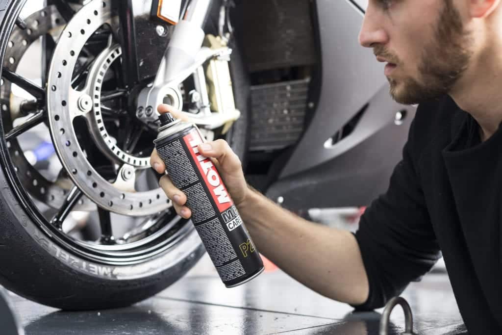

Postaw motocykl na stojaku tak żeby przednie i tylne koło było w powietrzu. „Złap” tarczę hamulcową we włókninę czyszczącą i kręć kołem, aż tarcza będzie czysta. Nie należy stosować dużej siły, a włóknina musi być wysokiej jakości - nie chcemy porysować tarczy, a jedynie zdjąć z niej osad / brud.
Teraz nałóż środek czyszczący MOTUL MC CARE™ P2 BRAKE CLEAN na czystą szmatkę i powtórz operację. Przecieraj tarczę tak długo aż będzie czysta, kręcąc kołem. Wyczyść wszystkie tarcze hamulcowe w motocyklu.
Taki sposób na czyszczenie i odtłuszczanie poprawi wydajność układu hamulcowego. To prosta czynność, którą możecie wykonać regularnie - po każdym myciu motocykla, smarowaniu łańcucha lub dłuższej jeździe.
