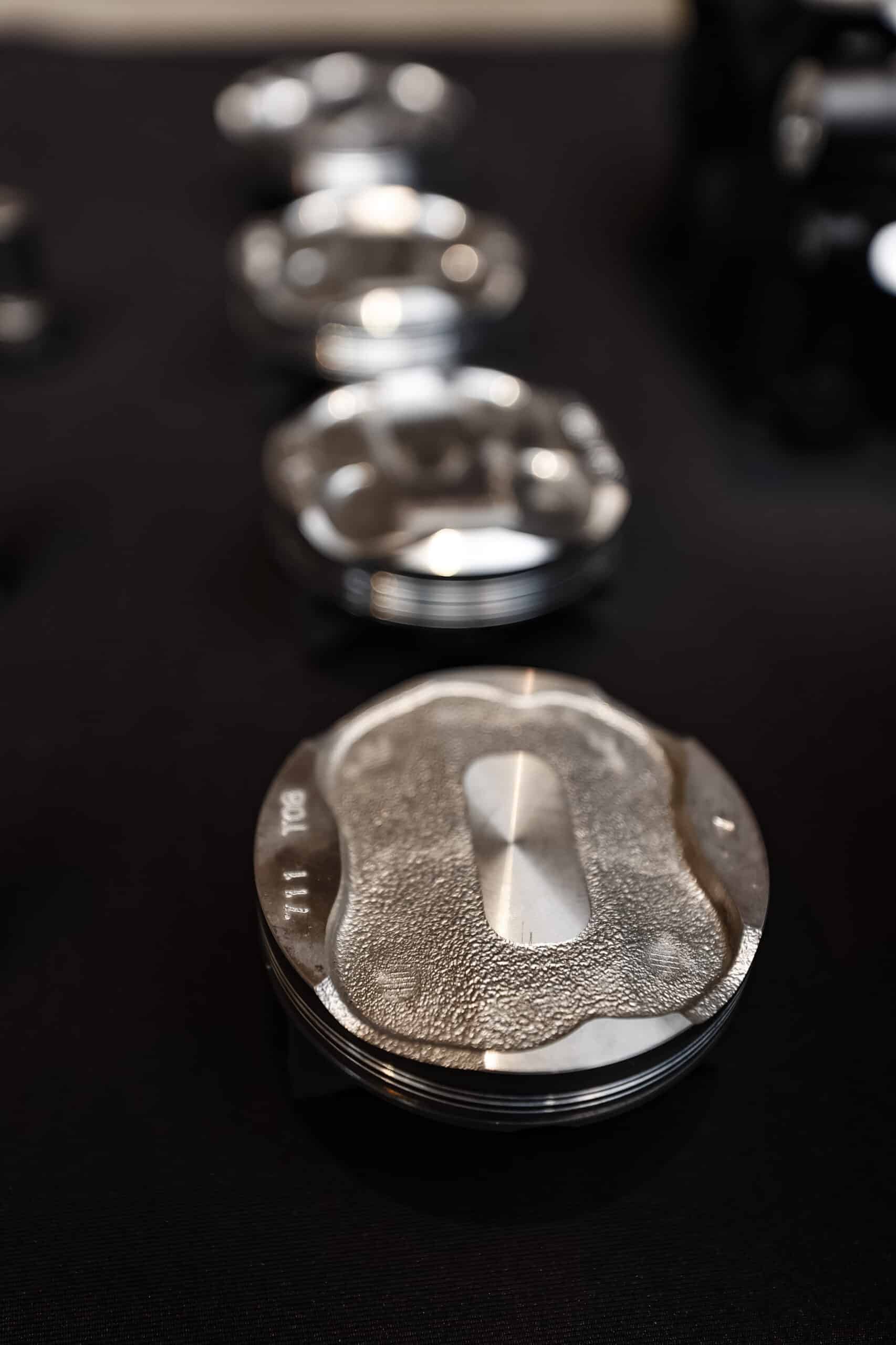

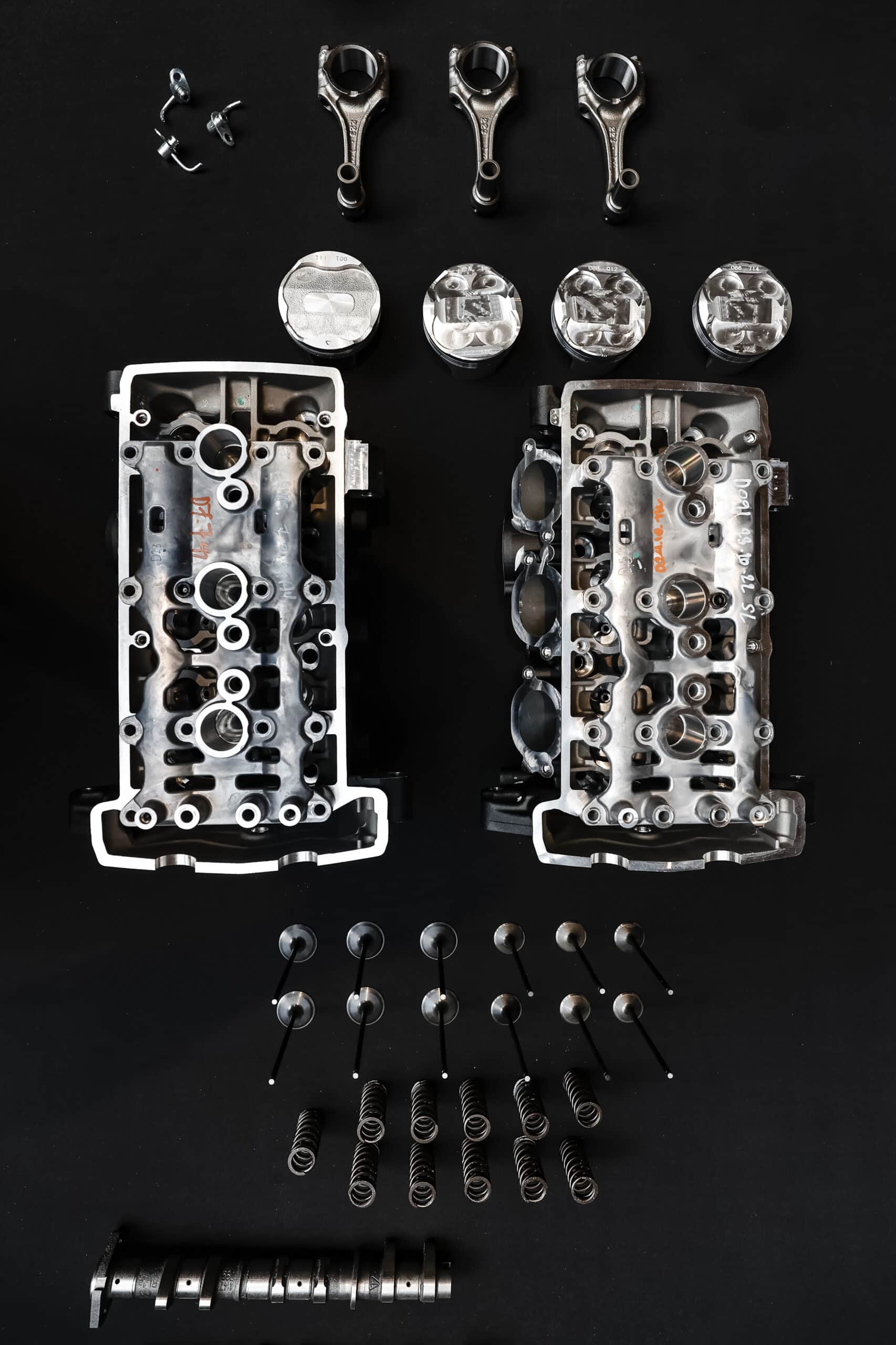

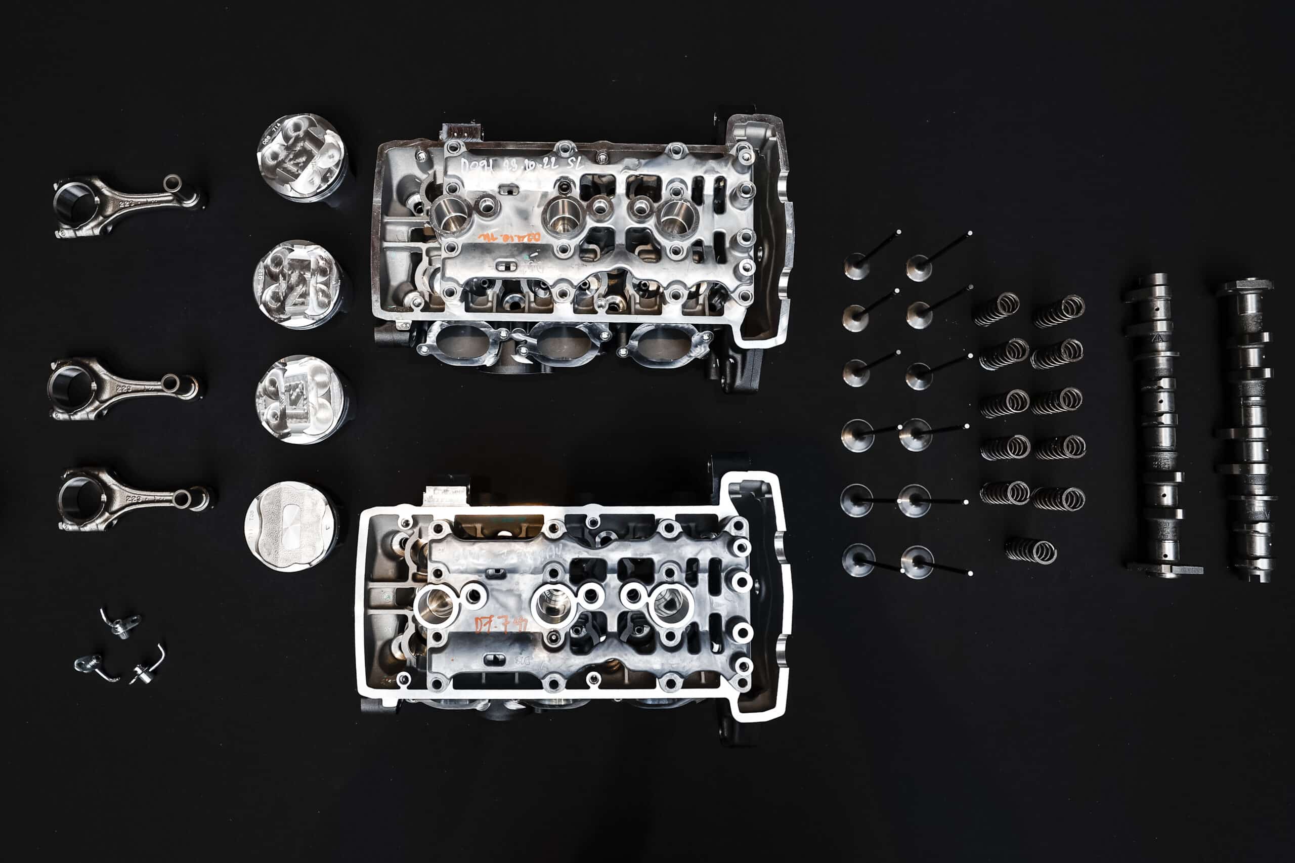

Zwróćcie uwagę na tłok. Na zdjęciu znajdziecie trzy nowe tłoki oraz jeden pochodzący ze starego modelu – widzicie różnice?
Z drugiej strony moglibyśmy marudzić i rzucać w eter znane i lubiane: poczekamy, zobaczymy. Czekać już nie ma na co. Triumph dostarcza jednostki napędowe do serii Moto2 od 2019 i chwali się, że warunkach torowych, zawodnicy przejechali z nimi już ponad milion kilometrów. To może być wynik godny podwórkowych przechwałek. Jeszcze informacyjnie, warto zaznaczyć, że organizatorzy wyścigów niedawno przedłużyli kontrakt na dostarczanie jednostek napędowych do końca 2024. To cieszy, ponieważ daje to pewność, że piec jest rozwijany w najlepszy możliwy sposób, a miejsca na wpadki po prostu w tym przypadku nie ma i nie będzie.

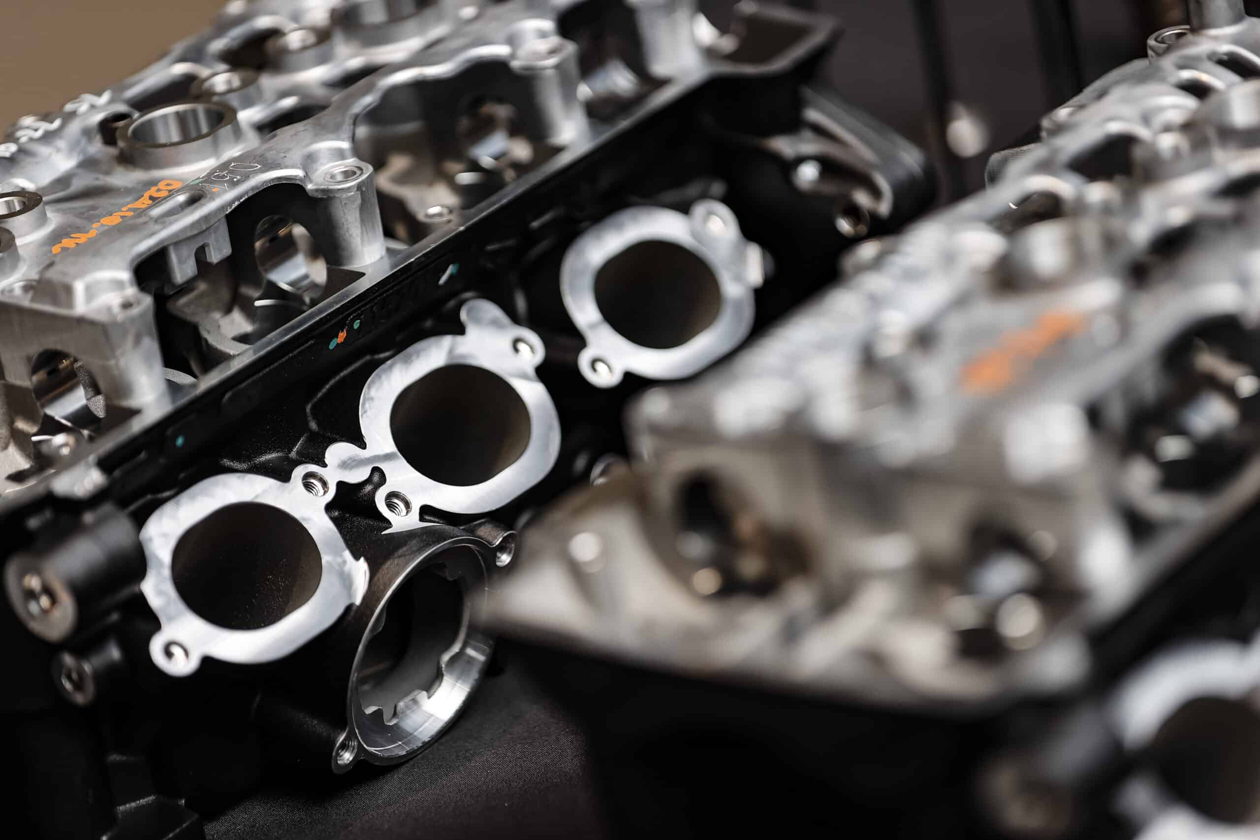

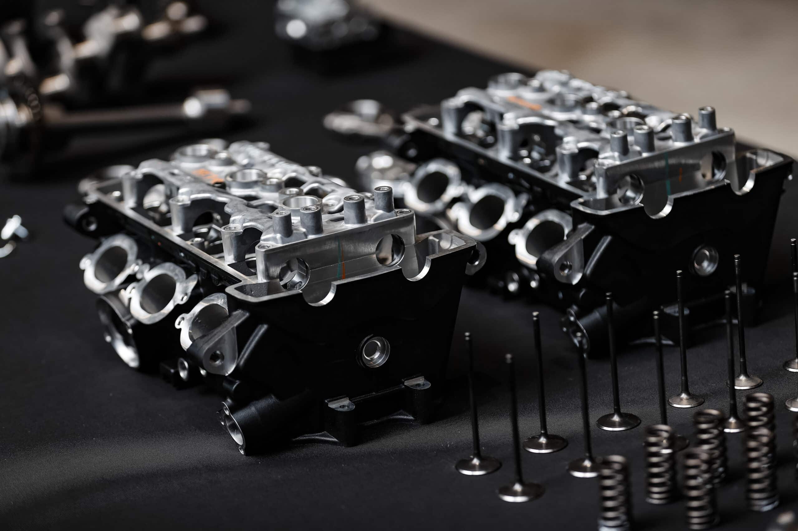

Zmian jest dużo. Bardzo dużo!

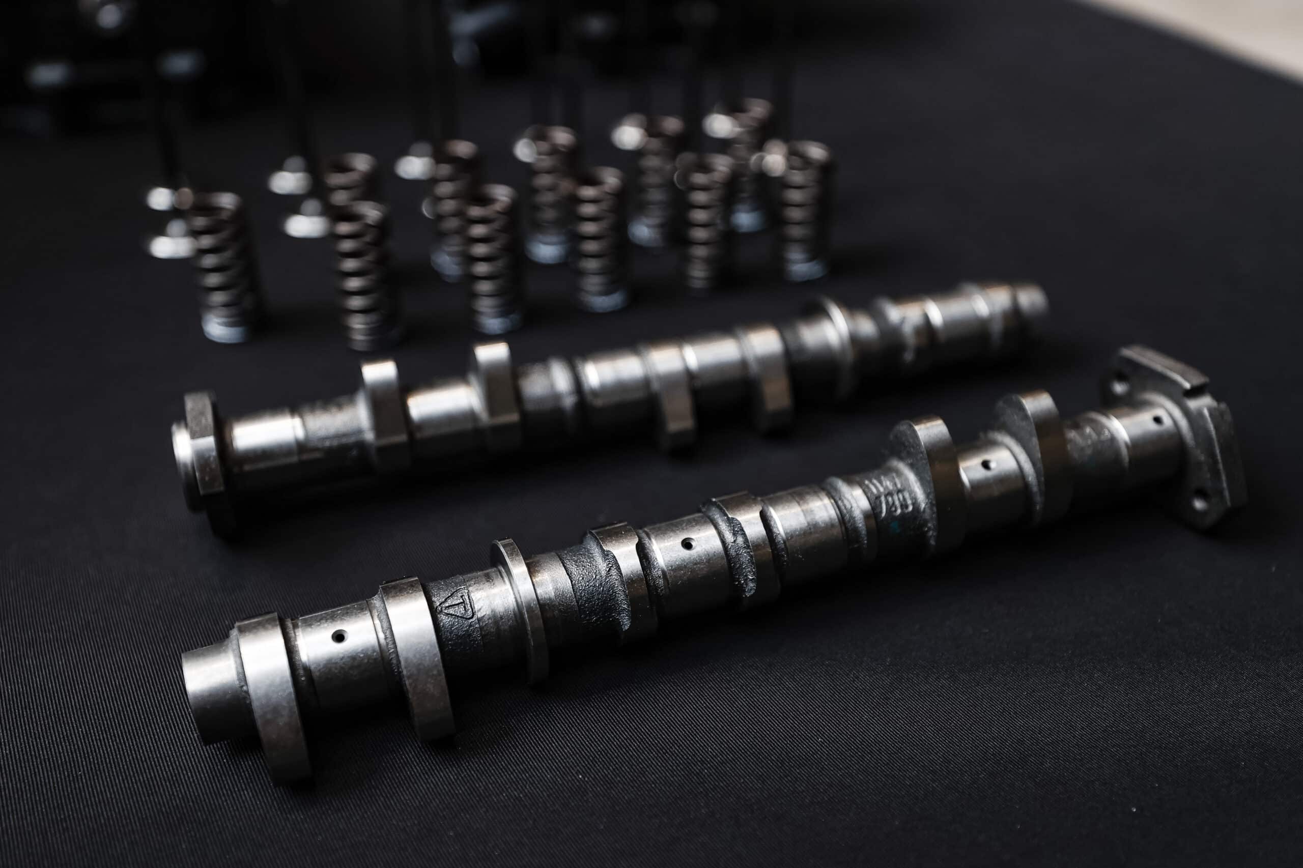

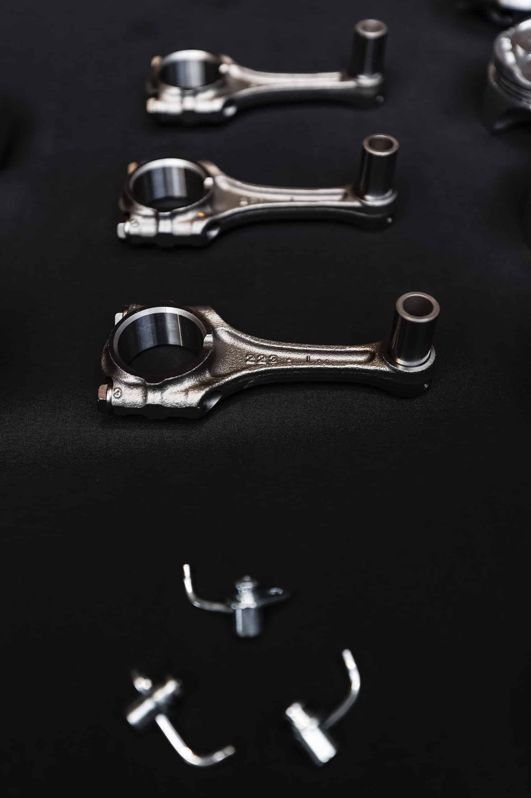

Skupmy się jednak na szczegółach. W nowym piecu znajdziemy zmodyfikowaną komorę spalania, zmieniony dolot, nowe tłoki, zawory oraz wałek i sworznie korbowodów – to wszystko przełożyło się bezpośrednio na wzrost stopnia sprężania jednostki napędowej oraz jej wysterowanie. Nowy silnik osiąga moc 130 KM przy 12 000 obr./min dla wersji RS, co stanowi wzrost mocy aż o 6% w stosunku do poprzednika – to naprawdę dużo. O sportowym charakterze jednostki napędowej świadczy również zmiana przełożeń skrzyni biegów. Biegi są teraz krótsze, dzięki czemu piec stał się bardziej responsywny, czyli po prostu ma ostrzejszy pazur.

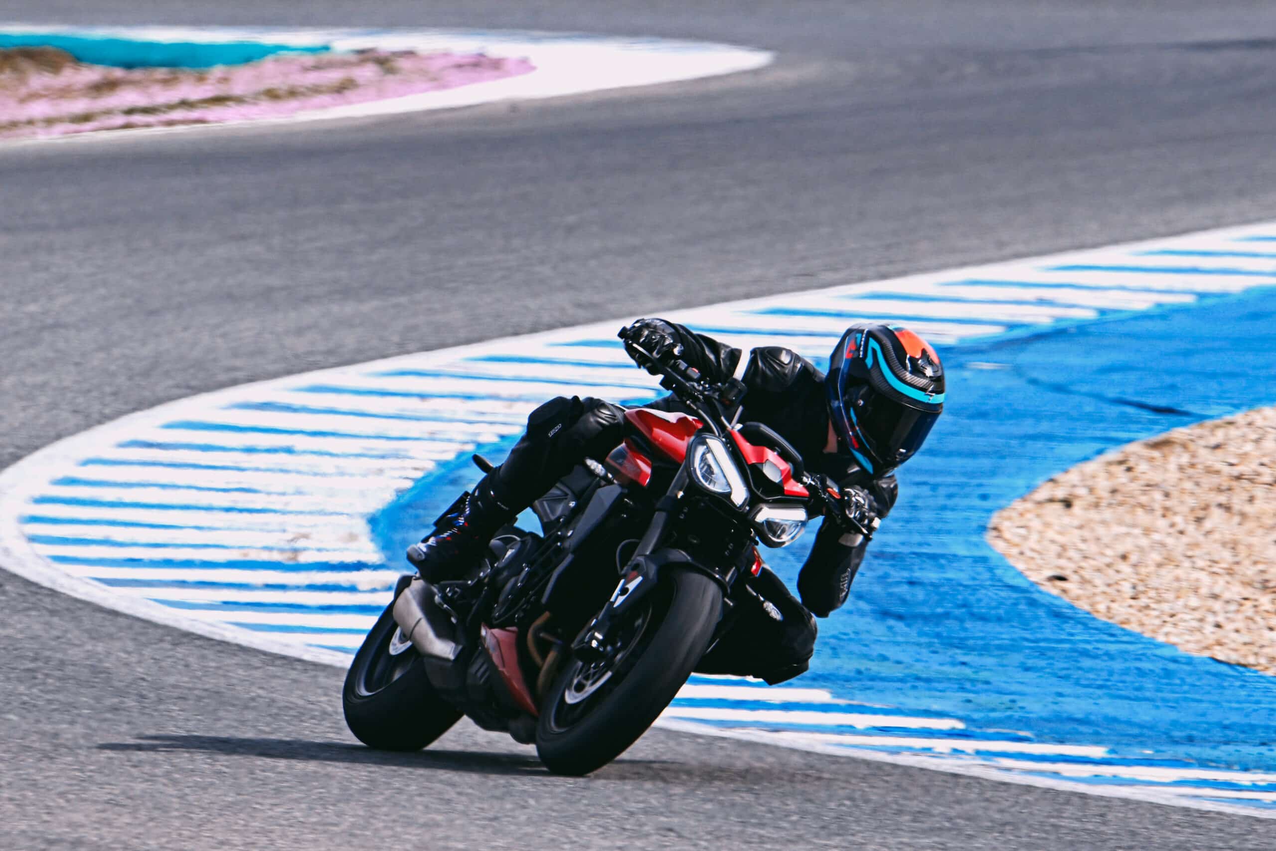

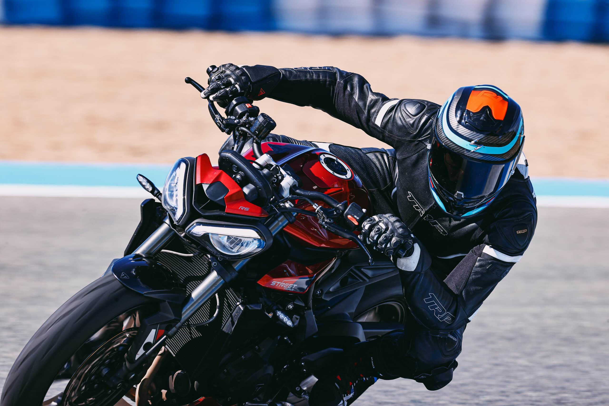

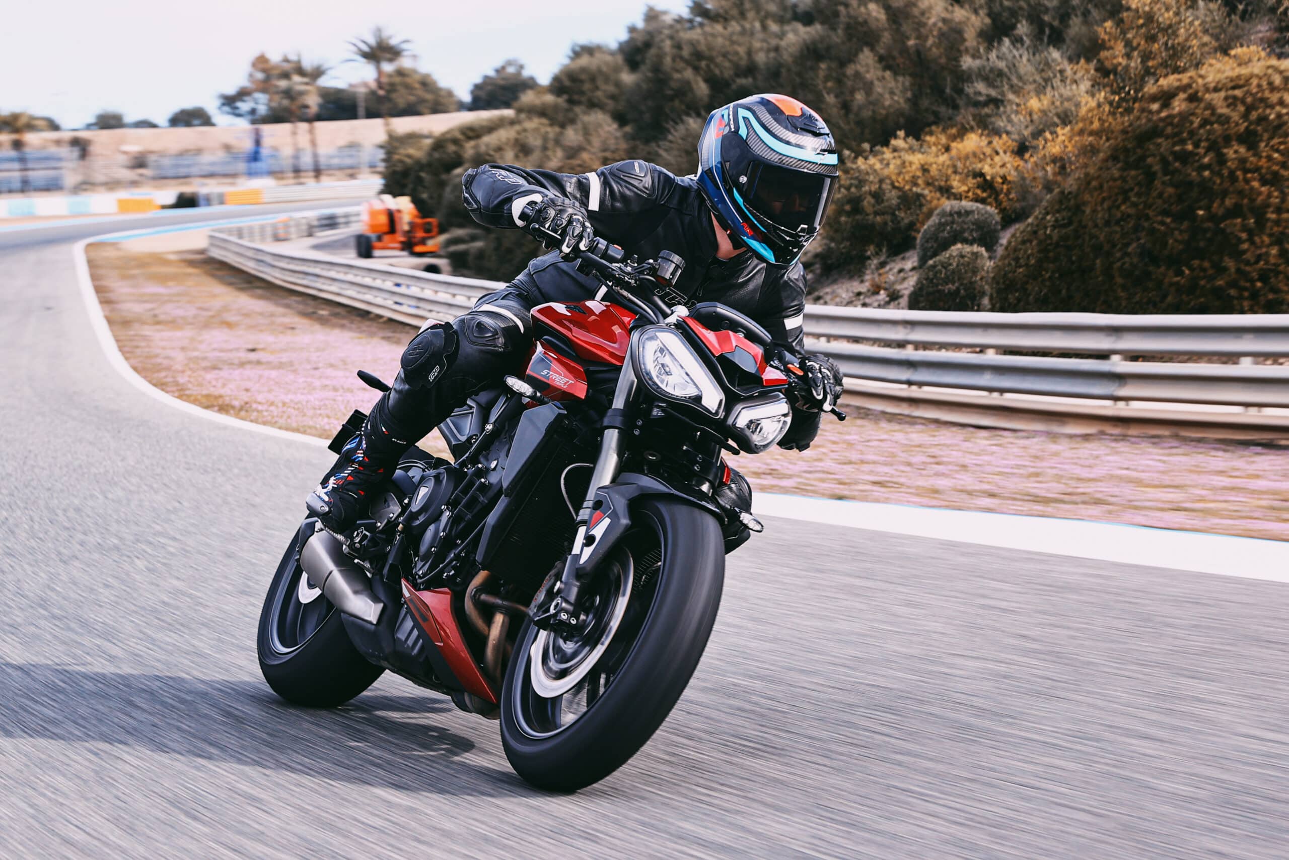

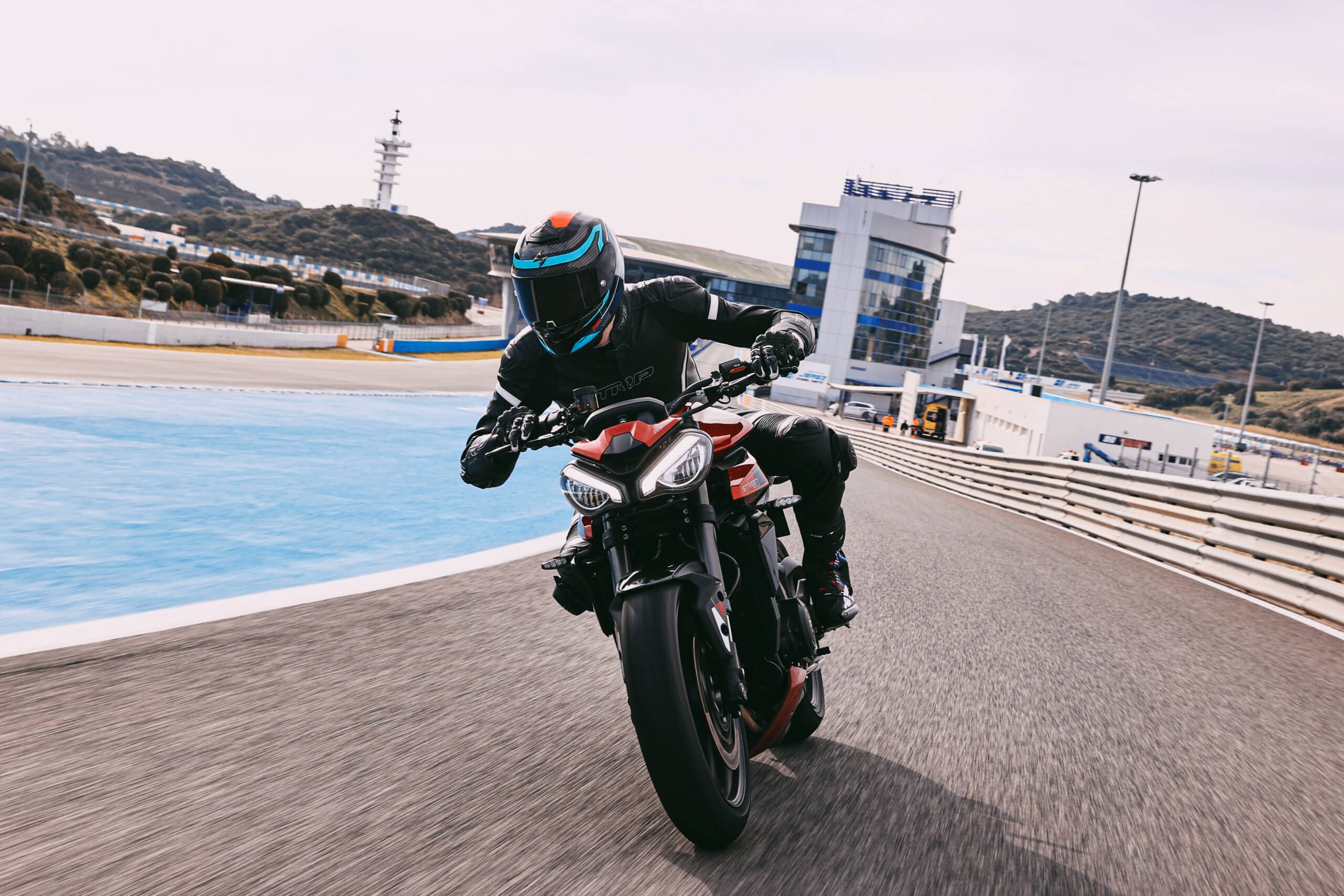

Dlaczego obleciał mnie strach?
Badania potwierdzają, że większość kierowców ma się za naprawdę dobrych kierowców (dotyczy to zarówno motocykli jak i samochodów). Ja mam tą przypadłość, że dużo kombinuję na motocyklu i staram się dołączyć do grupy osób uważających się za dobrych kierowców, ale wciąż mi się to nie udaje. Setki gleb i wywrotek na torach offroadowych sprawia, że doskonale wiem z czym się wiąże gleba na motocyklu, dlatego staram się minimalizować ten proceder, szczególnie kiedy jeżdżę po asfalcie (tam jednak prędkości są dużo większe). Zresztą mam wrażenie, że moje ego będzie bardziej pokiereszowane kiedy się wywrócę na motorku, niż wtedy kiedy mnie po prostu ktoś objedzie. A może to po prostu starość?
Triumph Street Triple 765 RS
Podczas naszych hiszpańskich testów mieliśmy okazję jeździć na torze Jerez (tam dla mniej wtajemniczonych odbywa się jedna z serii MotoGP). To w moim mniemaniu tor bardzo szybki i wypychający ze strefy komfortu (biorąc pod uwagę prędkości w zakrętach oraz prędkości maksymalne). To też sprawiało, że przed każdą sesją oblatywał mnie dziki strach, który mieszał się z podnieceniem. Po każdej sesji schodziłem z motocykla z olbrzymim bananem na buzi, a przed każdą kolejną znowu się bałem. To niesamowite uczucie.
Przeczytaj również:
Triumph Street Triple 765. Wszystko co warto wiedzieć o technice i wyposażeniu
Wspominam o tym dlatego, że nie mam się za jakoś szczególnie wolnego kierowcę. Oczywiście, osoby jeżdżące po torze objadą mnie jak chcą, ale to nie o to chodzi. Chodzi o to, że jak już wcześniej powiedziałem Street został stworzony dla normalnych ludzi, bardzo często jeżdżących wolniej ode mnie, ale też i szybciej. To też spory argument dla osób główkujących przez zakupem motocykla. Uniwersalność proszę państwa!
Ja (wolny torowiec) bawiłem się na tym sprzęcie dobrze, a zarówno Simson, Łowca czy Jędrzejak z konkurencyjnych (ale przyjacielskich) tytułów wyciskali z maszyny co się dało, jednocześnie nie marudząc na jakiekolwiek braki. „Nie ma do czego się przyczepić” oznajmiali dosyć często i raczej zachwycali się możliwościami tego sprzętu. Każdy z nas zwrócił uwagę na łatwość z jaką zmienia kierunki ten motocykl, oprócz tego na zawias (o tym za chwilę) i hamulce (Brembo Stylema). Tutaj po prostu wszystko działa jak należy i w odniesieniu do moich umiejętności daje dużo więcej niż klasyczny Tobiasz mógłby chcieć od motocykla.
