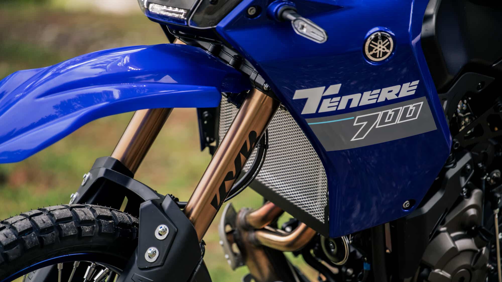

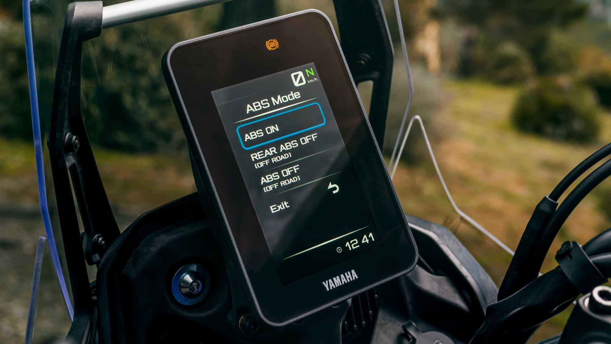

Mamy tu więc przedni widelec KYB o skoku większym od standardowej Tenere 700 aż o 20 mm (230 mm). Dla lepszego efektu „full pro” zewnętrzne rury pokryto powłoką Kashima. Ważniejsze jest jednak to, że to zawieszenie dało się poznać jako bardziej czułe i precyzyjne niż standardowy widelec, a możliwość pełnej regulacji pozwoli ustawić maszynę pod swoje preferencje. Również przekonstruowane tylne zawieszenie wyposażono w nowy amortyzator i wydłużono jego skok także o 20 mm. Efektem jest zawias po prostu z wyższej półki dający jeszcze więcej możliwości i feelingu. Motocykl doposażono także w nowy pionowo ustawiony kolorowy wyświetlacz o przekątnej 5 cali. Posiada trzy tryby wyświetlania oraz przydatny podczas amatorskich rajdów roadbook. Obsłuży także aplikację Yamaha MyRide, dając możliwość sparowania z telefonem i związanych z tym udogodnień. Yamaha Tenere Extreme

Nie zabrakło także znanych już z Tenere World Raid offroadowych trybów ABS, z możliwością wyłączenia układu przy tylnym kole, lub całkowitej rezygnacji z elektroniki.
