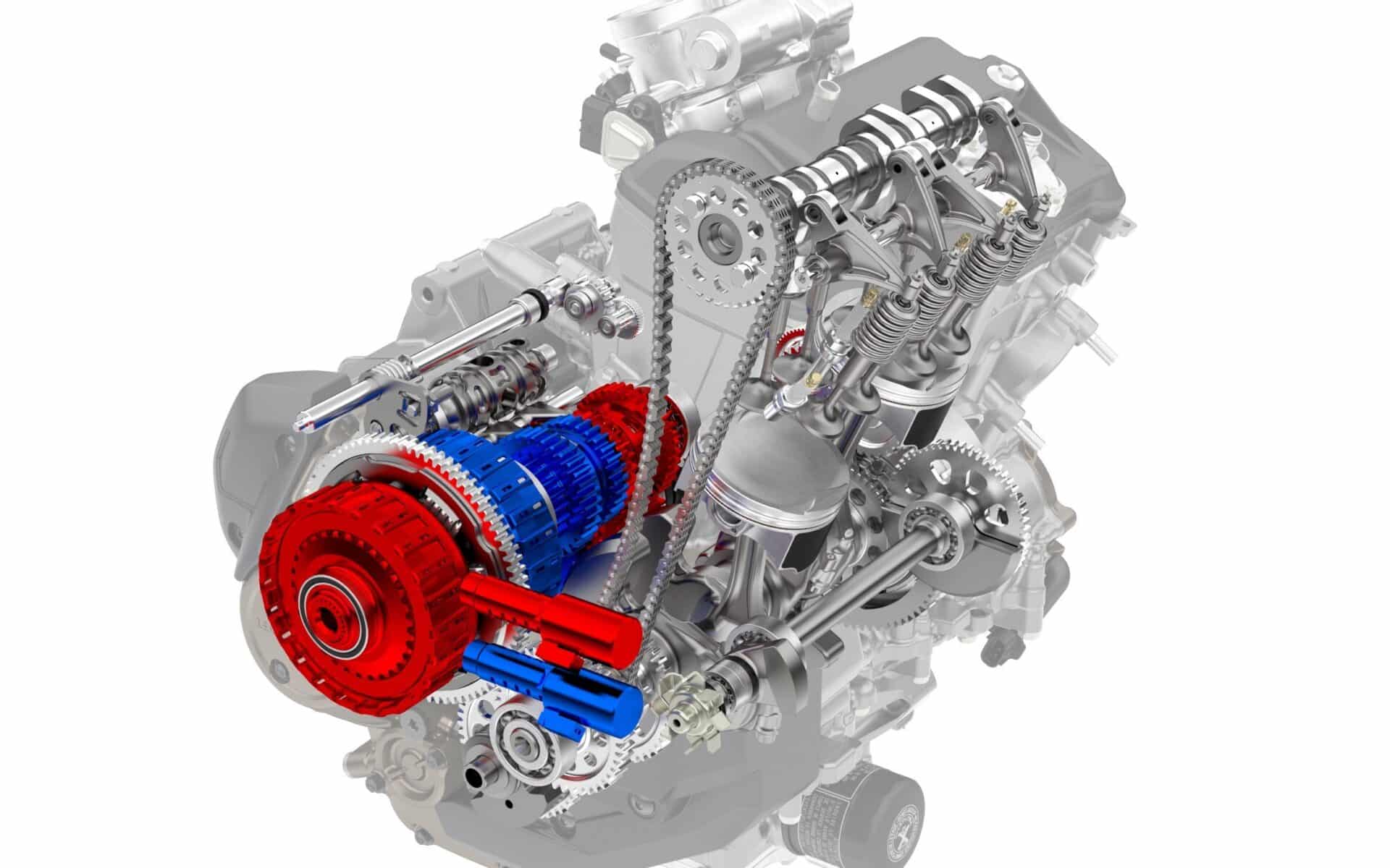

Czym właściwie jest DCT?

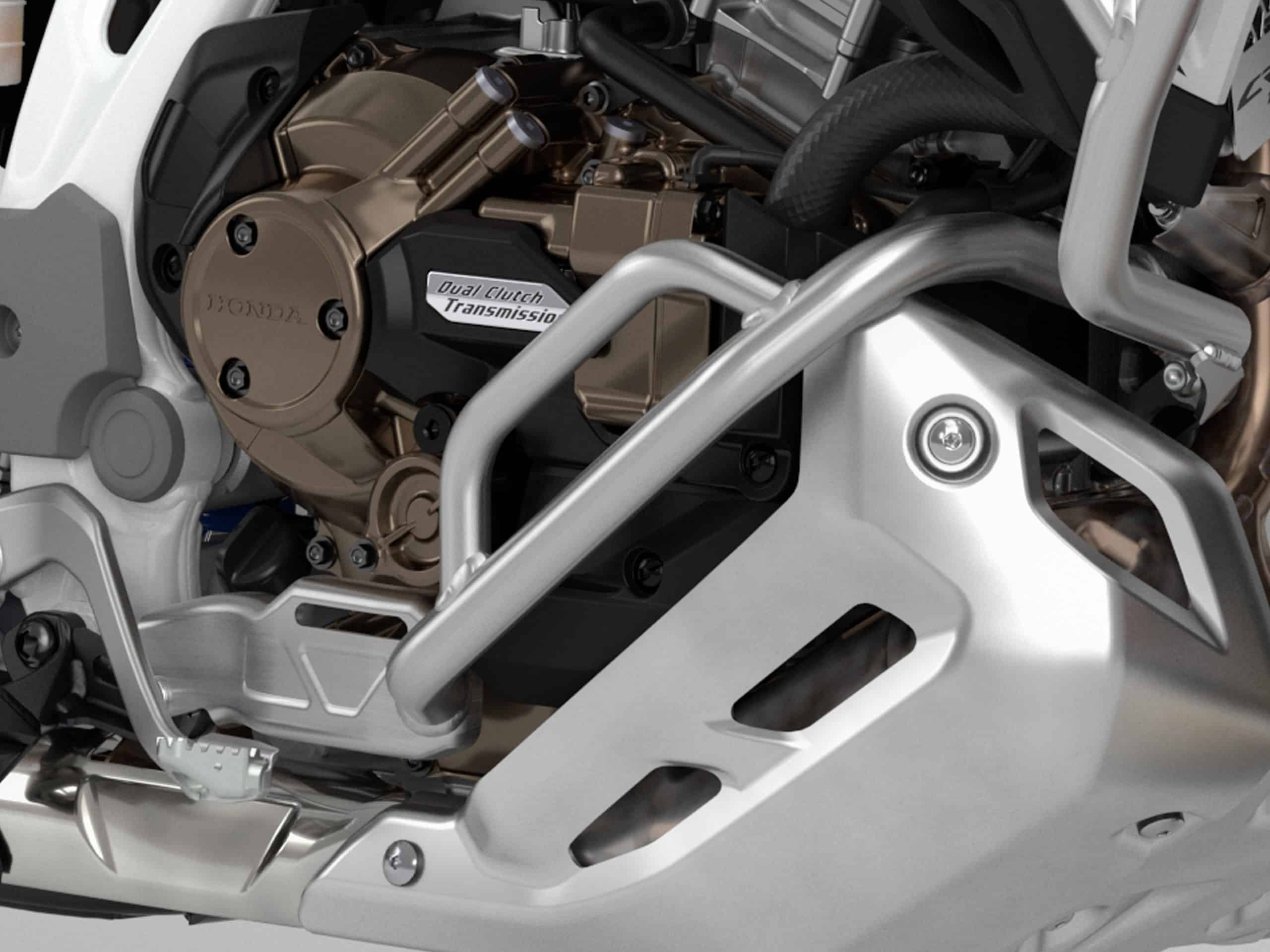

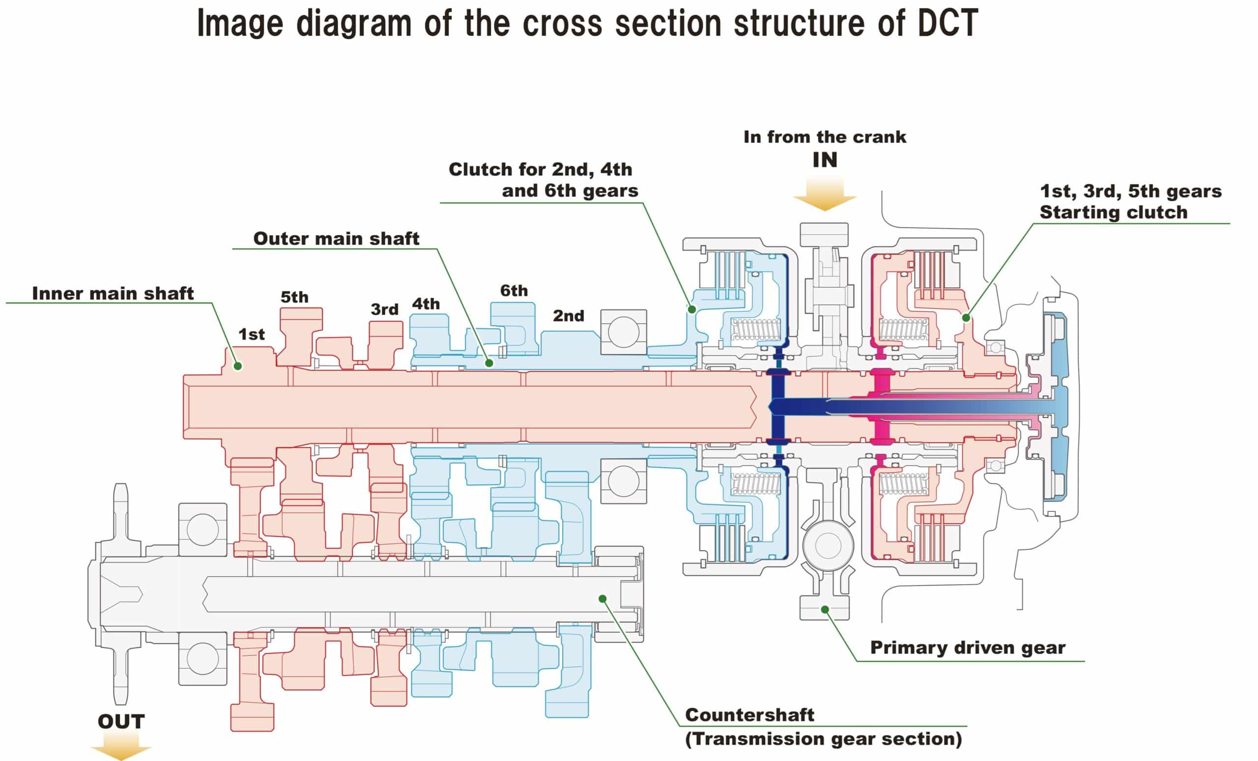

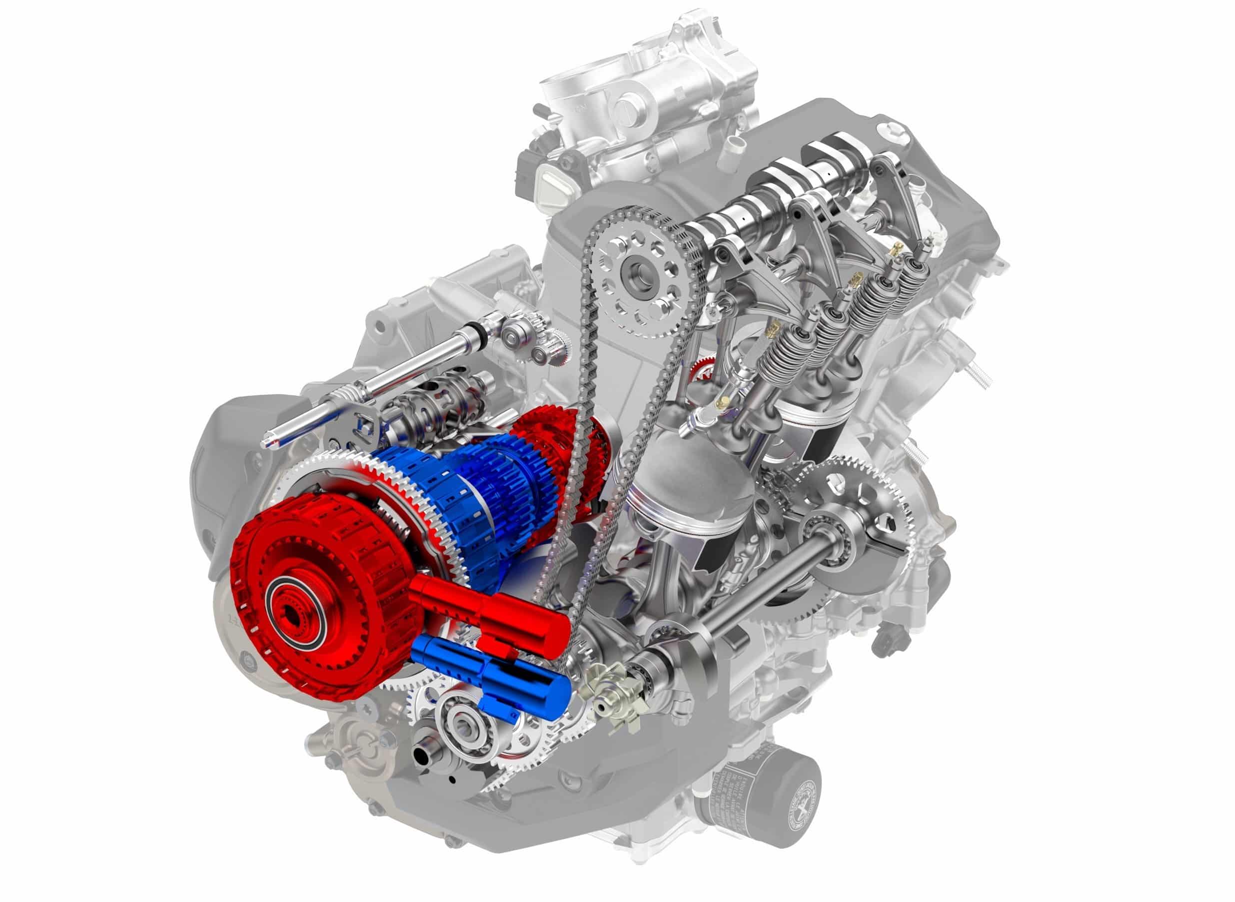

DCT to przekładnia która oferuje zalety automatycznej skrzyni biegów, a eliminuje wady tej konstrukcji. W rzeczywistości można by argumentować, że DCT jest manualną skrzynią biegów, która zmienia biegi automatycznie. Wyróżnikiem skrzyni DCT są dwa sprzęgła (stąd nazwa) pracujące na dwóch wałkach, przy czym wałek główny jednego ze sprzęgieł jest umieszczony wewnątrz drugiego, co zapewnia bardzo zwartą budowę przekładni. Jedno sprzęgło jest przypisane do ruszania oraz załączania biegów nieparzystych (1, 3, 5), drugie – do załączania biegów parzystych (2, 4, 6). W ten sposób, nawet gdy jedno sprzęgło jest włączone na danym biegu, następny bieg jest zawsze gotowy do natychmiastowego załączenia – pierwsze sprzęgło jest następnie rozłączane, a jednocześnie włącza się drugie sprzęgło. Rezultat to płynne, szybkie zmiany biegów przy minimalnej utracie momentu obrotowego i lepsze ogólne wrażenia z jazdy – odczucie towarzyszące zmianie biegów jest bezpośrednie, a sama zmiana jest bardzo płynna. Honda Africa Twin
Skrzynia DCT oferuje różne tryby pracy, które są dostosowane do charakterystyki poszczególnych modeli Honda.
W modelu Africa Twin mamy trzy tryby pracy przekładni:
Tryb MT, który umożliwia kierowcy ręczną zmianę biegów za pomocą przycisków sterujących umieszczonych na kierownicy;
Tryb automatyczny D, idealny do jazdy po mieście czy na autostradzie, zapewniający największą oszczędność paliwa;
i Tryb automatyczny S oferujący trzy poziomy jazdy w stylu sportowym, – tutaj elektroniczny moduł sterujący pracą przekładni pozwala na wkręcenie silnika na nieco wyższe obroty przed zmianą biegu. W tym trybie przekładnia wcześniej redukuje biegi, zapewniając skuteczniejsze hamowanie silnikiem.
W trybach D lub S, jeśli kierowca uzna to za potrzebne, przekładnia DCT oferuje możliwość natychmiastowej ręcznej interwencji. Wystarczy wtedy dokonać zmiany biegu w górę lub w dół za pomocą przycisków umieszczonych po lewej stronie kierownicy. Po takiej interwencji, po określonym czasie, DCT bezproblemowo powróci do trybu automatycznego i wznowi zmianę biegów w zależności od położenia przepustnicy, prędkości pojazdu i załączonego biegu.

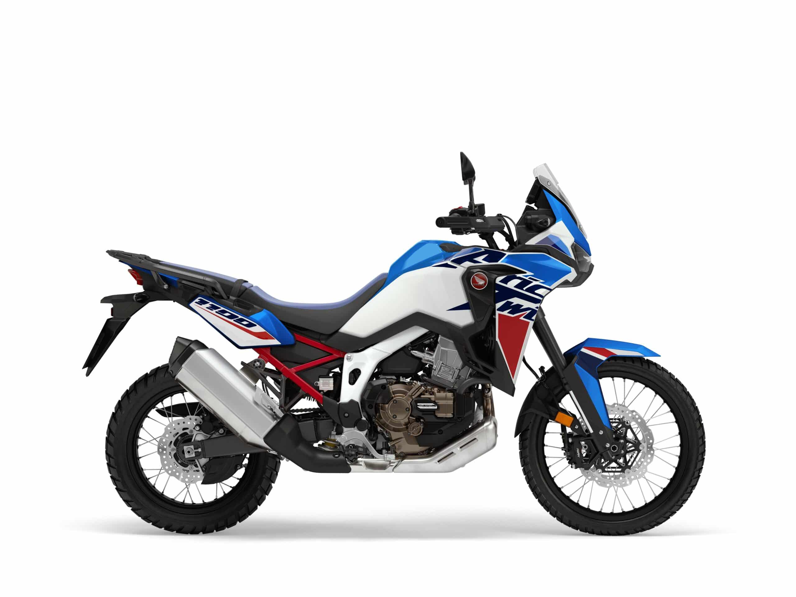

Skrzynia DCT w wersji dla motocykla Honda Africa Twin została specjalnie opracowana do jazdy w wymagających warunkach poza asfaltem. Jest po prostu przygotowana do pracy w oparciu o specyfikę jazdy w ciężkim terenie.
Na ekranie dotykowym TFT znajduje się dodatkowy przełącznik G, który możemy włączyć w każdym z trybów pracy DCT aby poprawić kontrolę nad przyczepnością motocykla poprzez redukcję poślizgu sprzęgieł przy zmianie biegów.
Africa Twin została wyposażona w 6-osiowy czujnik bezwładnościowy IMU, który dokonuje pomiaru kąta nachylenia drogi i – w oparciu o zapisany algorytm – koryguje moment w którym następuje zmiana przełożeń. Efekt jest taki, że przy podjeżdżaniu na wzniesienie, moduł sterujący dłużej utrzymuje załączony bieg, co ułatwia utrzymanie pełnej kontroli nad maszyną w terenie.
W 2020 roku do systemu DCT stosowanego w modelu Africa Twin wprowadzono nową funkcję – wykrywania zakrętów. Gdy IMU rozpozna, że motocykl znajduje się na zakręcie, system subtelnie dostosowuje program zmiany biegów tak, aby wykonać zmianę przełożenia w najbardziej naturalnym momencie.
W modelu Africa Twin 2022 ustawienia przekładni DCT zostały dodatkowo udoskonalone tak, aby zapewnić płynniejsze ruszanie motocyklem i stabilną, płynną jazdę przy niewielkich prędkościach.
Dzięki szybkiej i płynnej zmianie biegów, korzystanie z przekładni DCT bardzo szybko staje się zupełnie naturalne i oczywiste, tym bardziej, że podczas jazdy koncentrujemy się na obsłudze przepustnicy i hamulca, a nie musimy operować przy tym sprzęgłem.

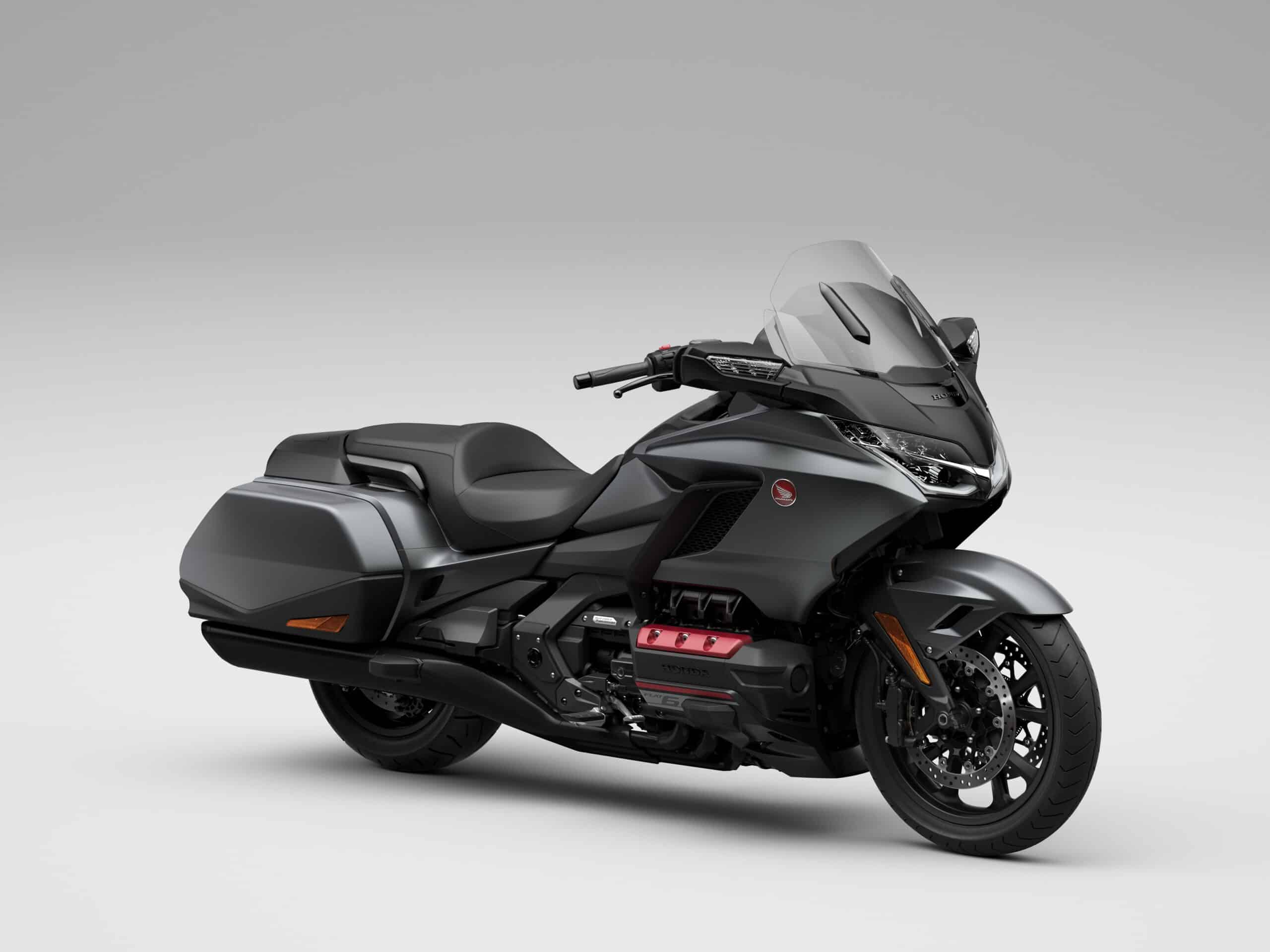

Gold Wing wyposażony jest w przekładnię DCT trzeciej generacji z 7 biegami, która została zaprojektowana specjalnie z myślą o długodystansowych podróżach. Zmiana biegów w tym wariancie jest niezwykle płynna i jednocześnie szybka.Honda Gold Wing
Skrzynię DCT modelu Gold Wing udoskonalono także pod kątem manewrowania przy niskich prędkościach jazdy. Posiada ona tryb „pełzania” do przodu z prędkością 1,8 km/h i wstecz z prędkością 1,2 km/h, dostępny natychmiast po skorzystaniu z przełącznika +/-, umieszczonego po lewej stronie kierownicy. Podczas aktywacji trybu „pełzania” wykorzystywane są oba sprzęgła DCT: do ruchu do tyłu używane jest sprzęgło nr 1, a do ruchu do przodu sprzęgło nr 2. W ten sposób poruszanie się do przodu lub do tyłu z prędkością pełzania jest teraz możliwe tylko za pomocą sterowania sprzęgłami, bez konieczności zmiany biegów.
