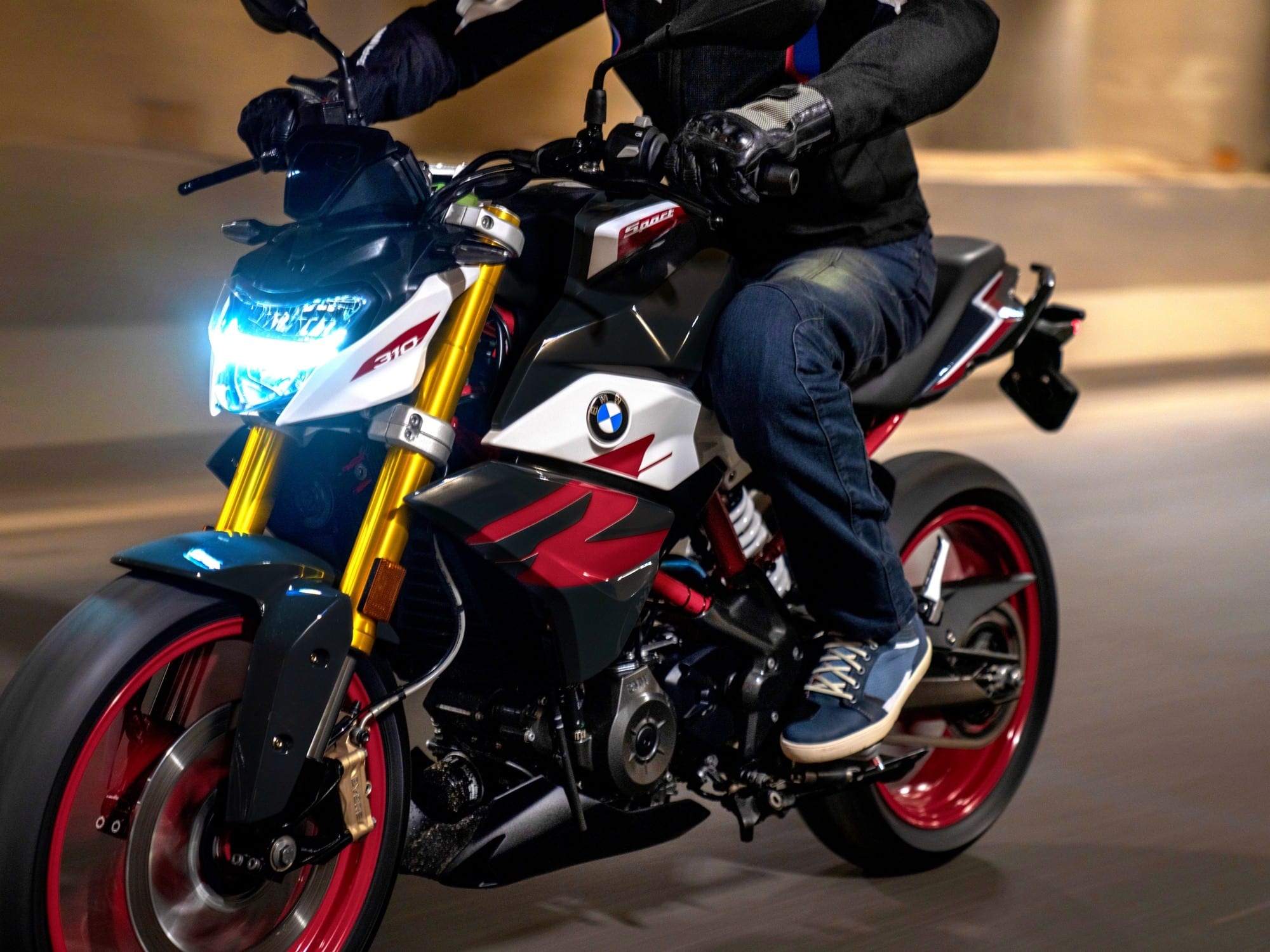

Seria G podbiła rynkowy segment 250-500 cm3 tuż po premierze motocykli, czyli w 2015 roku. Przyszedł zatem najwyższy czas by odświeżyć modele. Tak się też stało, a efekty widoczne są już na pierwszy rzut oka. Nadwozie otrzymało zauważalne zmiany nie tylko w stylistyce. Jest teraz bardziej dynamicznie, nowocześnie i ciekawie – zwłaszcza w wersji malowania Sport w przypadku G 310 R oraz Rallye i 40 Years GS w przypadku G 310 GS. Nowe linie nadwozia uzupełniane są przez nowoczesne oświetlenie w technologii Full-LED, wyznaczające wyższy standard w kwestii bezpieczeństwa i widoczności. Ma to także wpływ na poprawioną prezencję obydwóch motocykli. Światła oferują teraz trzy funkcje, czyli mijania, drogowe oraz świateł DRL do jazdy dziennej. Nowoczesne oświetlenie uzupełniane jest przez dające wyraźny sygnał ledowe kierunkowskazy.

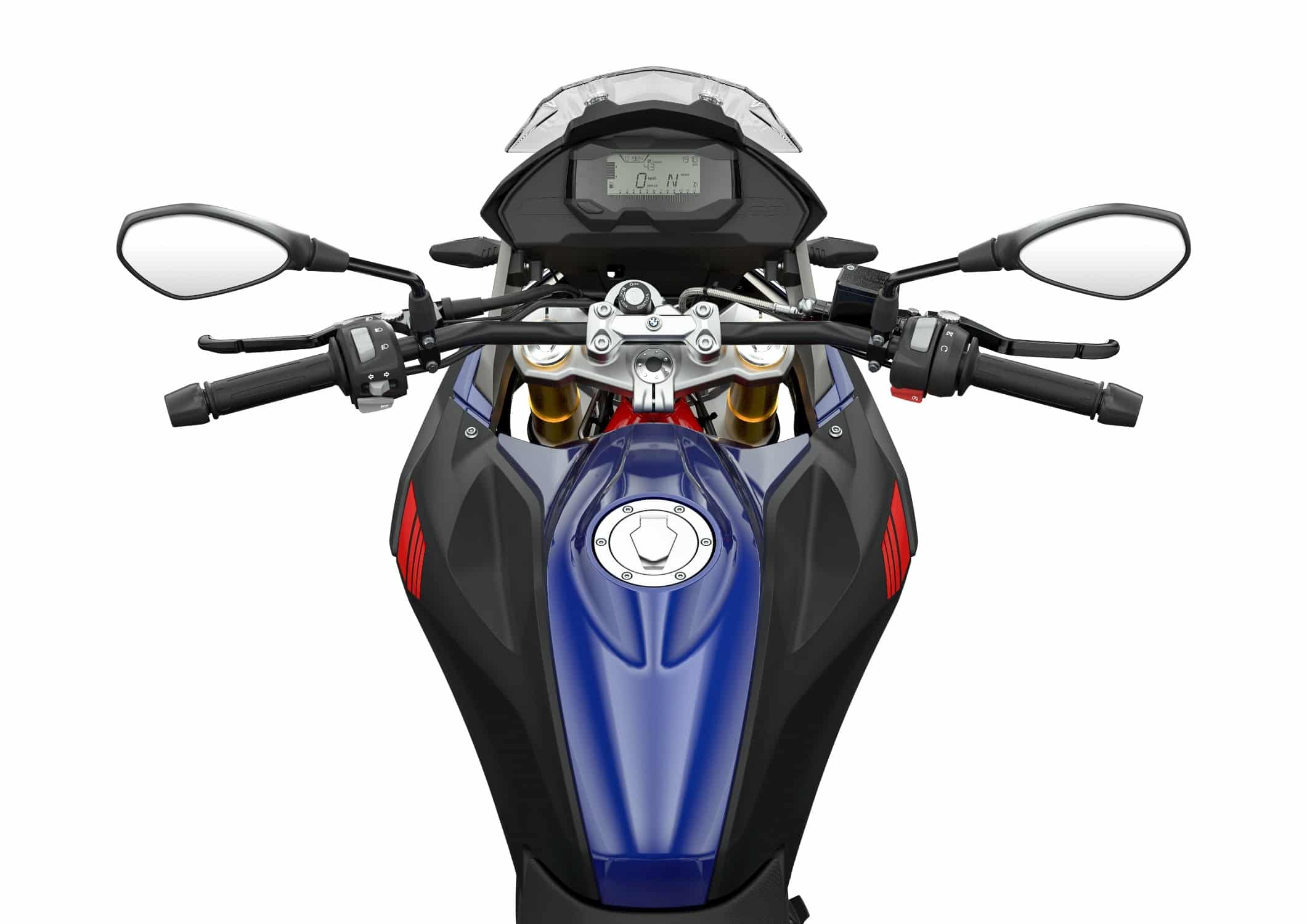

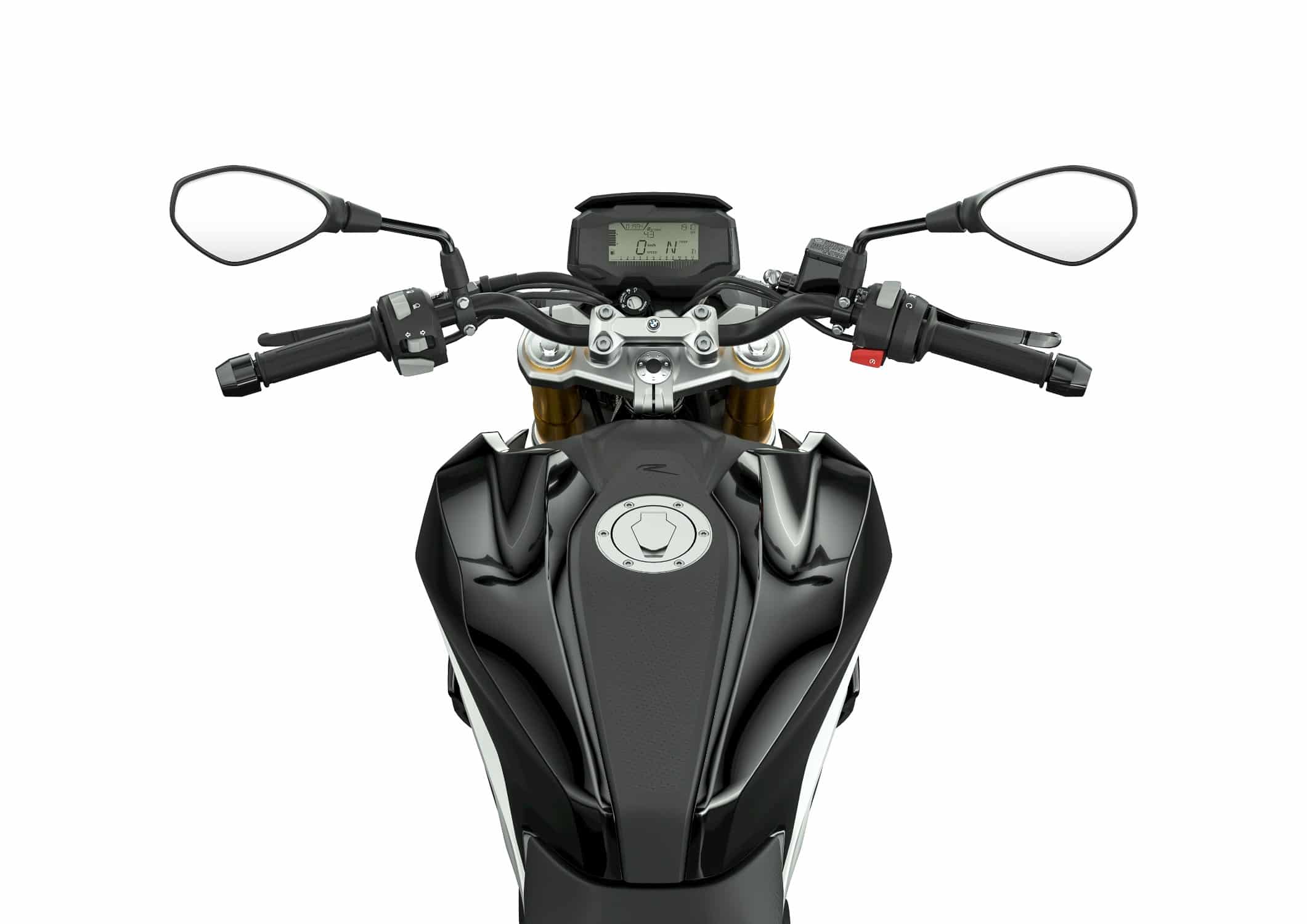

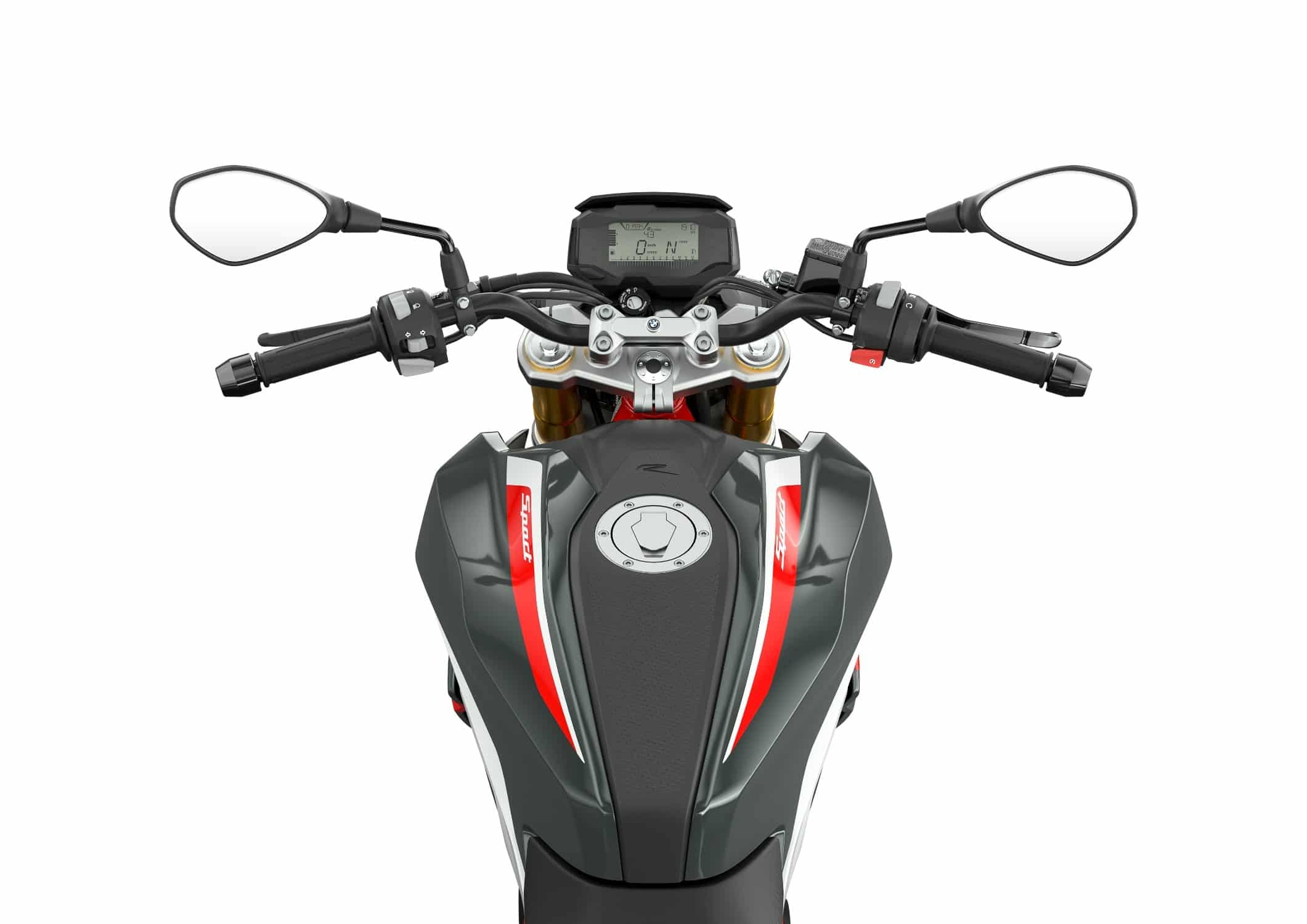

Nowe odsłony motocykli BMW serii G to także poprawiona ergonomia. Wśród wyposażenia standardowego znajdziemy teraz dźwignie hamulca i sprzęgła z 4-stopniową regulacją. Dzięki temu każdy motocyklista i motocyklistka odnajdą wygodne dla siebie ustawienie, uwzględniając różne wielkości naszych dłoni i długości palców.

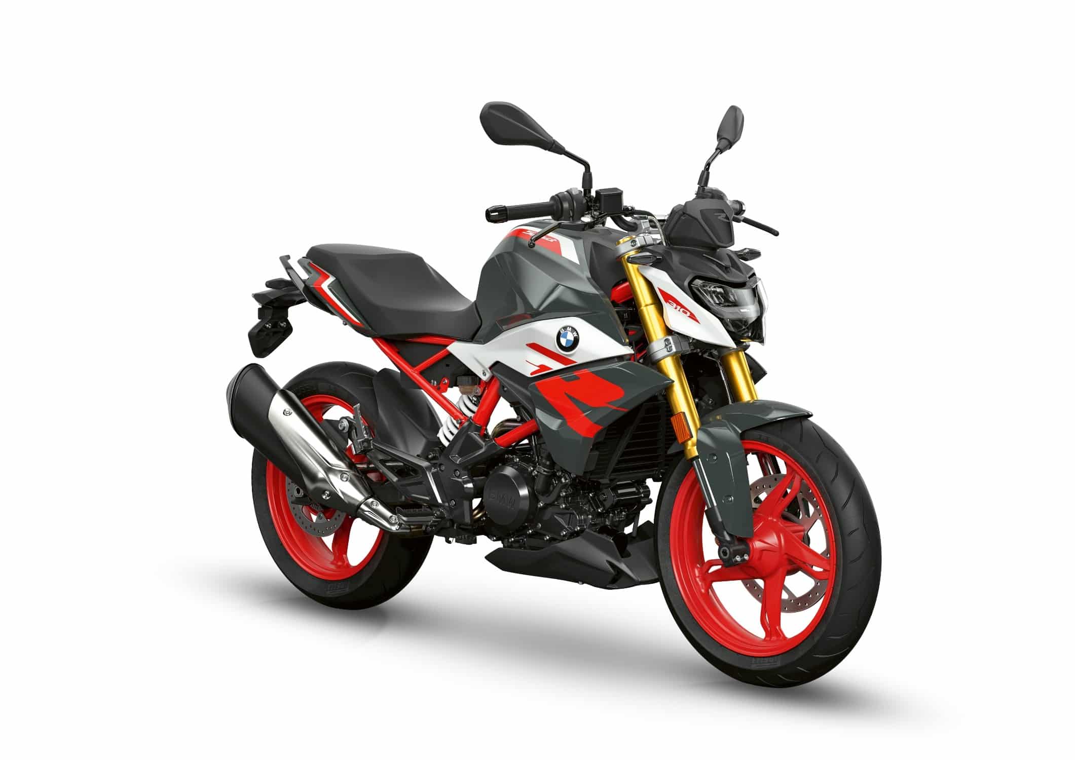

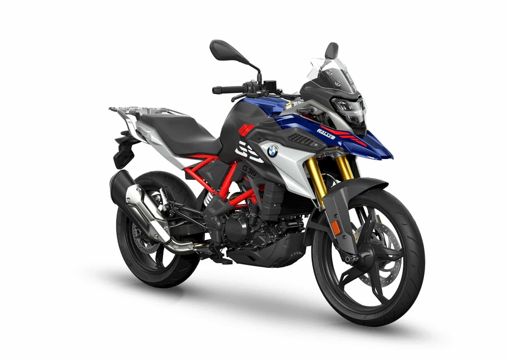

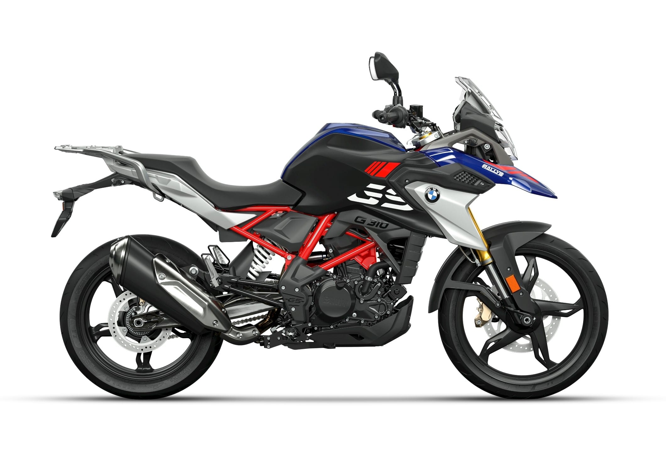

Nowe BMW G 310 GS zachwyca lekkością linii i ciekawymi dla oka stylistycznymi detalami. Osłony bloku silnika – alternatora, sprzęgła i pompy wody są teraz lakierowane w eleganckim kolorze szarego tytanu, a nowe schematy kolorystyczne podkreślają atrakcyjność i funkcjonalność tego modelu.

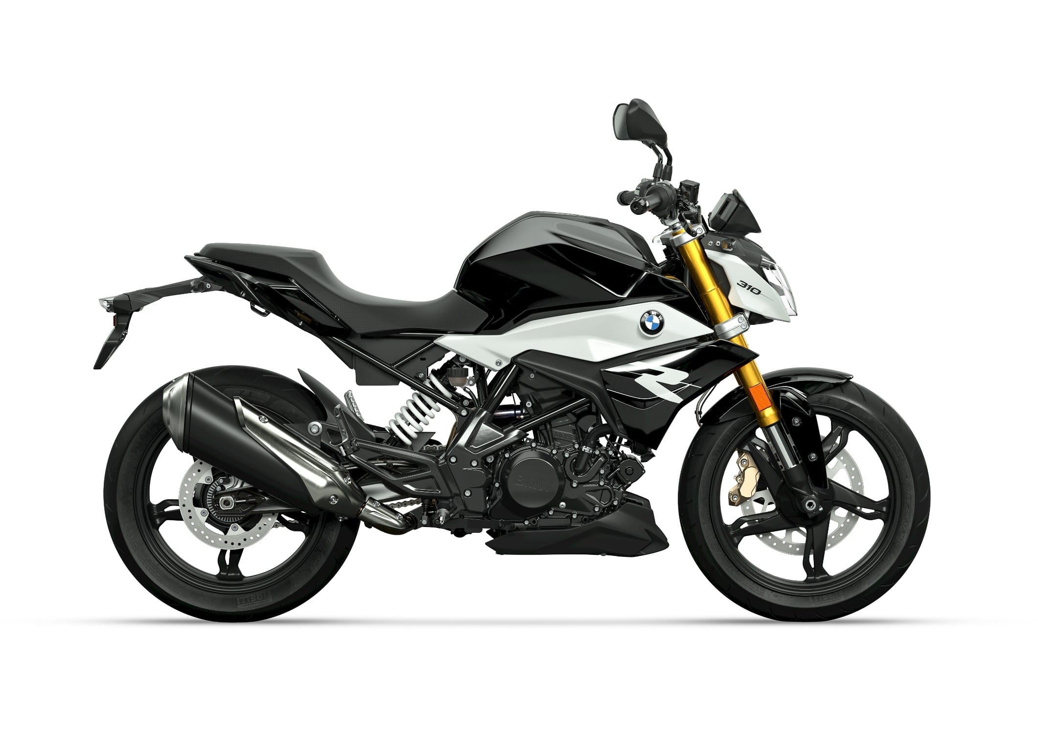

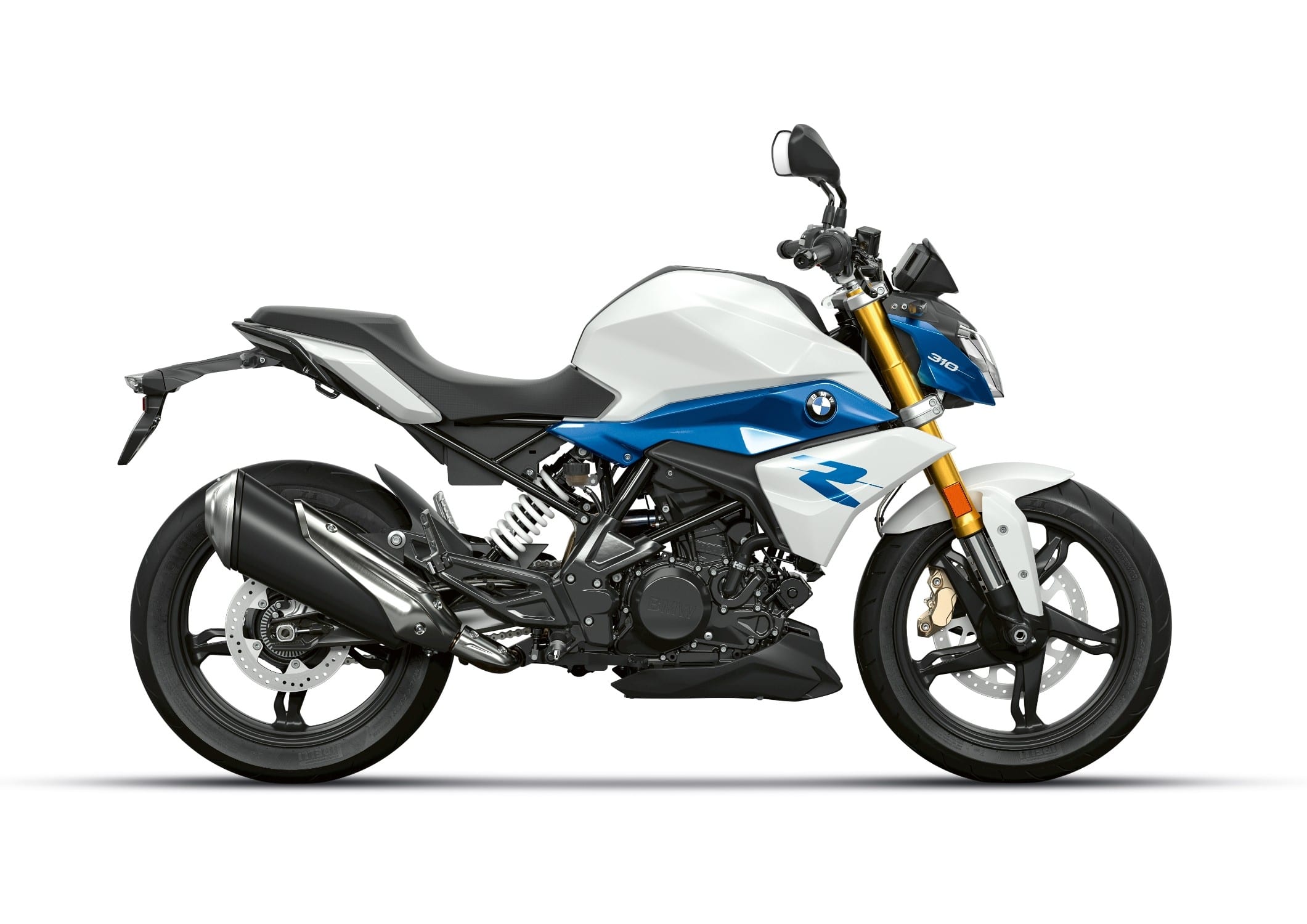

Również stylistyka nowego BMW 310 R emanuje dynamiką i zwinnością. Choćby w kolorystyce Dynamic Roadstera wyraźnie widać przy tym także pokrewieństwo ze sportowymi członkami rodziny, takimi jak BMW S 1000 R. Wspólne dla wszystkich trzech wariantów kolorystycznych BMW G 310 R są osłony bloku silnika – tu także postawiono na kolor szarego tytanu.
