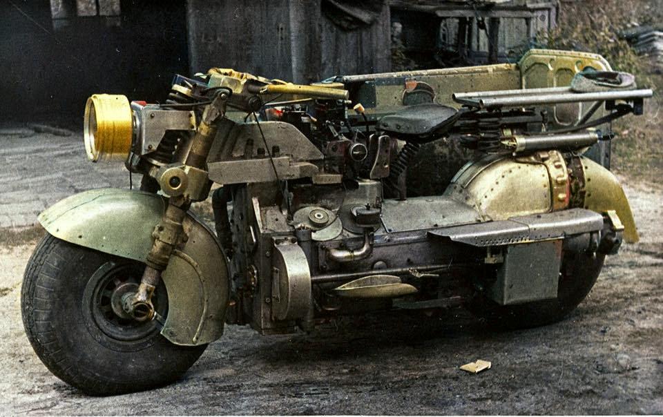

Owym internetowym znaleziskiem jest motocykl o nazwie MSS1. Pojazd został zbudowany przez domorosłego konstruktora, pana Stanisława Skórę, który mieszkał w jednej z lubuskich wsi. Nie do końca jasnym jest w jaki sposób wszedł w posiadanie części od niemieckiego Messerschmitta BF-109. Niektóre podania mówią, że pozyskał je z rozbitego podczas wojny wraku, inne, że uszkodzony samolot wylądował w 1945 roku na okolicznych polach, pilot uciekł, a maszyna została rozszabrowana, a z kolei inne, że konstruktor pracował na wojskowym lotnisku, gdzie miał dostęp do narzędzi i podzespołów. Ja wybieram jedną z pierwszych dwóch opcji, bo w wycinku z jednej ze starych gazet udało mi się przeczytać, ze pan Stanisław pracował w miejscowym leśnictwie.

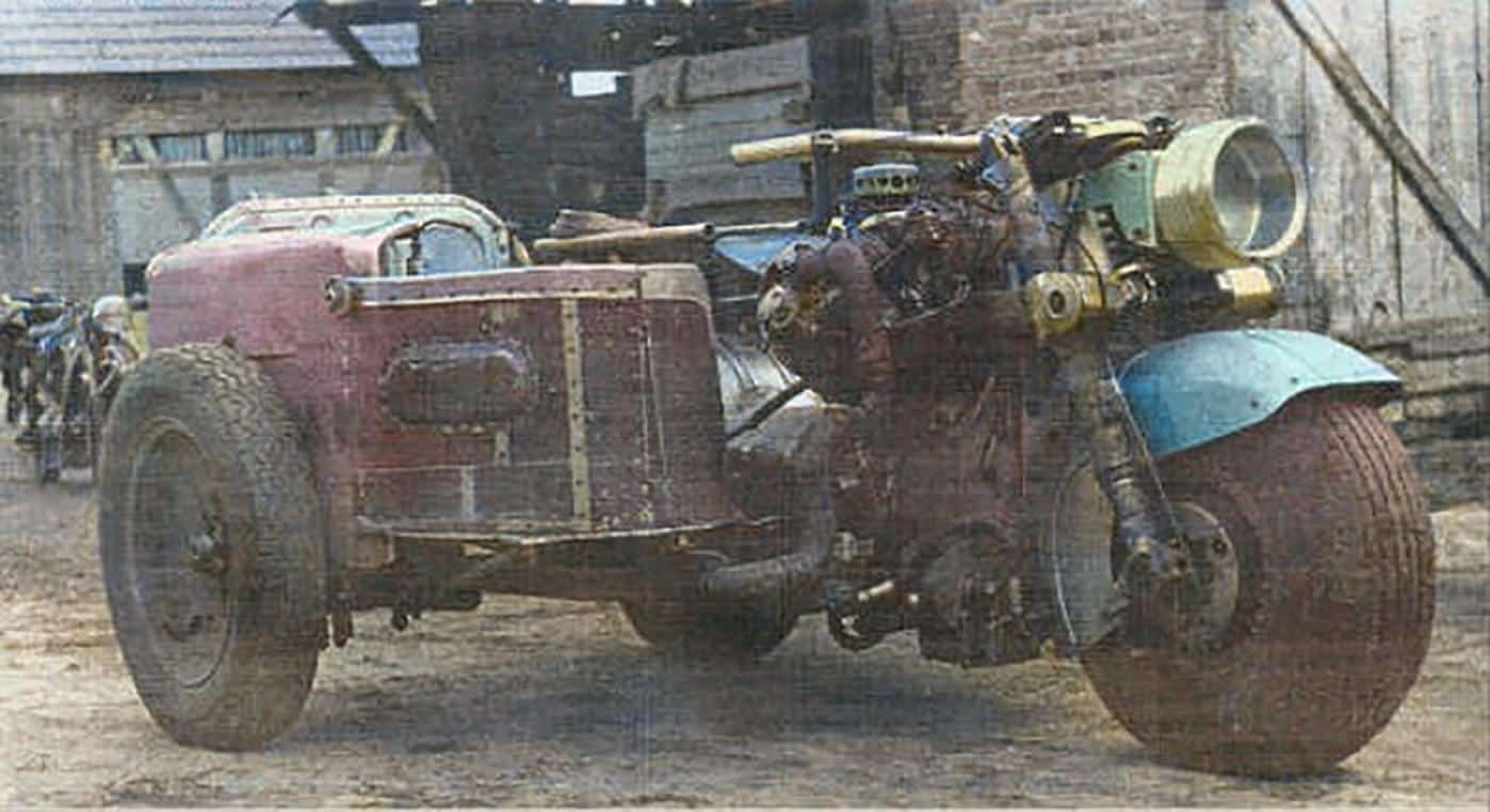

Nie jest także pewnym  jak od strony technicznej została stworzona konstrukcja tego przedziwnego pojazdu. Wiadomym jest, że koła pochodzą z samolotu. Podobno także silnik powstał przy użyciu części z Messerschmitta. Jeśli wierzyć przekazom, z dwunastocylindrowego, chłodzonego cieczą silnika w układzie odwróconego V, o pojemności prawie 34 litrów, odcięto dwa cylindry i w oparciu o nie stworzono dwucylindrową jednostkę o pojemności ok. 4,5 litra. Za zasilanie miał odpowiadać gaźnik wyjęty z któregoś z niemieckich czołgów, a skrzynia biegów prawdopodobnie własnej konstrukcji miała posiadać trzy (lub cztery) przełożenia, plus dodatkowy bieg wsteczny. Warto dodać, że motocykl ponoć powstał już w 1949 roku.
Przednie zawieszenie także wygląda na wykonane ze zmodyfikowanych podzespołów z samolotu. To samo tyczy się nadwozia, które stworzono z aluminiowego poszycia myśliwca. Maszyna była ogromna i gdyby pozostała jednośladem, to niewyobrażalnie ciężkim, jeśli w ogóle możliwym, wydawałoby się jej sterowanie – jak tu dosięgnąć nogami do ziemi? Powstał zatem zaprzęg z wózkiem bocznym opartym na 20-calowym kole od ciężarówki. Co więcej, pojazd został wyposażony także w reduktor do jazdy w cięższym terenie. Ten miał być obsługiwany przez pierwszego pasażera.
Jeśli jesteśmy przy obsadzie, to warto wspomnieć, że pojazd mógł podobno zabrać nawet 8 osób. Trzy na motocyklu, dwie w koszu oraz trzech kolejnych pasażerów w pozycji stojącej na specjalnych podestach. Pojazd zupełnie niecodzienny i, nomen omen, odlotowy.

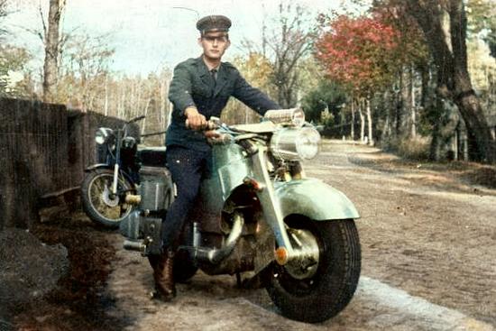

MSS1 nie był jedynym pojazdem jaki stworzył Stanisław Skóra. Podobno potrzaskane części MSS1 przetopił na stworzoną od podstaw z aluminium konstrukcję kolejnego motocykla z samonośnym nadwoziem odlanym we własnoręcznie przygotowanych formach z gliny i piasku. Tym razem maszyna otrzymała bardziej konwencjonalny napęd pochodzący z jednocylindrowego generatora o pojemności niespełna 500 cm³. Silnik rzekomo generuje ok. 20KM i potrafi rozpędzić przedziwną konstrukcję do 100 km/h. Ten motocykl zdołał przetrwać do naszych czasów i jest w posiadaniu osoby, który odkupiła go, wraz z licencjami patentowymi na niektóre rozwiązania pana Skóry, od samego konstruktora. Wśród nabytych rzeczy znajduje się także wykonany z aluminium rower z pełnym zawieszeniem i trzybiegową przekładnią. Motocykl MSS500 został wykończony w polerowanym aluminium lotniczym – całe nadwozie, łącznie ze wspomnianą ramą, zostało odlane z tego materiału. To, jego dziwaczny wygląd oraz gabaryty, nadawały mu niesamowity wygląd. Maszyna nie była zbyt finezyjna, ale nie brak w niej ciekawych stylistycznie rozwiązań. Z czasem utlenione aluminium straciło blask, ale kunszt konstrukcyjny jest w nim ciągle widoczny. Obecny właściciel nawet pokusił się o przywrócenie maszyny do życia, co z resztą zakończyło się powodzeniem. Motocykl od czasu do czasu pojawia się podczas regionalnych wydarzeń i zlotów, stanowiąc, co nie dziwi, ogromną atrakcję.
