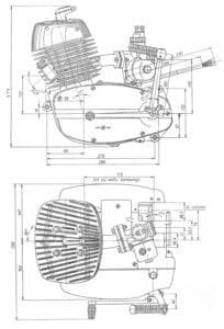

Polskie motocykle: WSK 175 Kobuz. Dane techniczne
WSK 175 Kobuz
