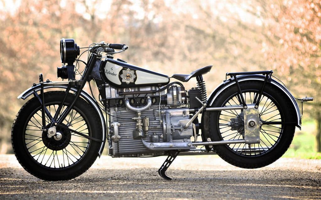

Wystarczy wspomnieć czterocylindrowy, niezwykle elegancki jak na tamte czasy model ZÜNDAPP K 800 – to właśnie takie, nieco pionierskie, konstrukcje powinny robić na gawiedzi największe wrażenie, a okazuje się, że po prostu sporo motocyklistów o nich nigdy nie słyszało, a szkoda. Z drugiej strony K800 nie był pierwszym czterocylindrowcem na świecie – miano to dzierżył motocykl FN Four, a najbardziej popularny okazał się amerykański Henderson. Z drugiej strony na domowym podwórku K800 również nie był pierwszy. W latach 1927-1931 konsorcjum Windhoff produkowało elitarny, czterocylindrowy motocykl Windhoff 750 i to właśnie on zasługuje na miano pierwszego niemieckiego czterocylindrowca.
Windhoff 750
Największym problemem ekskluzywnego motocykla była jego cena. Wartość Windhoffa 750 bardzo często była wyższa niż wartość samochodu, dając przy tym zdecydowanie mniejsze możliwości. To wszystko sprawiło, że Windhoff 750 był motocyklem małoseryjnym. Dopiero pojawienie się na rynku K 800 spopularyzowało w Niemczech czterocylindrowe silniki czterosuwowe.

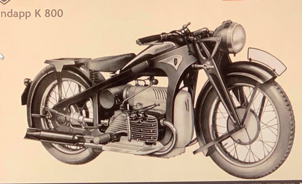

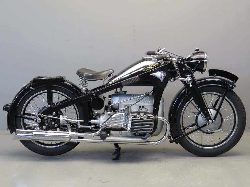

ZÜNDAPP K 800. Najważniejsze informacje:
  1. ZÜNDAPP K 800 był produkowany w latach 1933 – 1938.
  2. W ciągu pięciu lat wyprodukowano dokładnie 7 569 sztuk, co było niezłym wynikiem jak na tak prestiżowy motocykl.
  3.  W ramie tego motocykla znajdował się czterosuwowy bokser o pojemności 804 cm3 z rozrządem SV.
  4. Jednostka rozwijała moc na poziomie 22 KM przy 4300 obr./min i charakteryzowała się niezwykłą kulturą pracy.
  5. ZÜNDAPP K 800 rozpędzał się do 110 KM/h, a przełożenia skrzyni biegów sprawiały, że sprzęt ten doskonale radził sobie z wózkiem bocznym. Niestety rama z wózkiem radziła sobie nieco gorzej.

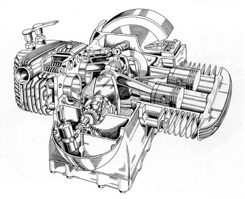

Całość sprawiała wrażenie bloku wyciętego z aluminium. W rzeczywistości wszystko co oglądający mogli zobaczyć, to były osłony. Podzespoły silnikowe znajdowały się pod obudowami, które z jednej strony zapewniały elegancki wygląd, a z drugiej były utrapieniem podczas napraw czy regulacji.

Niemiecki producent zaprezentował światu motocykl wyposażony w dolnozaworowy, 4-cylindrowy silnik w układzie boksera z chłodzeniem powietrzem oraz olejem. Początkowo jednostka generowała moc zaledwie 18 KM. Dwa lata później dokonano szeregu zmian i podniesiono moc do 20 KM przy 4000 obr./min, aby w roku 1935 po raz kolejny dokonać modyfikacji i podnieść jeszcze raz moc do 22 KM. Z kolekcjonerskiego punktu widzenia nieustanne modyfikacje i zmiany dokonywane przez producenta sprawiają, że renowacja tego motocykla jest dosyć trudna i wymagająca dużego doświadczenia. Zresztą zobaczcie sami:
  1.  Pierwsza wersja silnika miała łożyska z brązu w „dużych końcach”(stopach) korbowodu i gaźnik marki PALAS; wałek rozrządu był napędzany łańcuchem. Pierwsza wersja K 800 posiadała również silnik o mocy 18 KM. Motocykl wyposażony był w amortyzatory cierne
  2. W roku 1935 silnik wyposażono w łożyska igiełkowe, silnik otrzymał gaźnik marki AMAL. Moc wzrosła do 20 KM. Wyposażenie w amortyzator hydrauliczny.
  3. Usprawnienie silnika i wzrost mocy do 22 KM. Zmieniono kształt osłon skrzyni korbowej, zarówno pokrywy górnej, jak i zamykającej gaźnik.

Wróćmy jednak na ziemię. Moc maksymalna, nawet po wprowadzeniu zmian konstrukcyjnych nie zachwycała. 22 KM było wynikiem miernym nawet jak na tamte czasy, Przypomnijmy, że np. Henderson KJ z roku 1930 generował moc na poziomie 40 KM (tutaj musimy jednak zwrócić uwagę na większą pojemność). Z drugiej strony Windhoff 750 również dysponował mocą 22 KM – przypomnijmy jednak, że ten sprzęt został stworzony w drugiej połowie lat 20-tych.

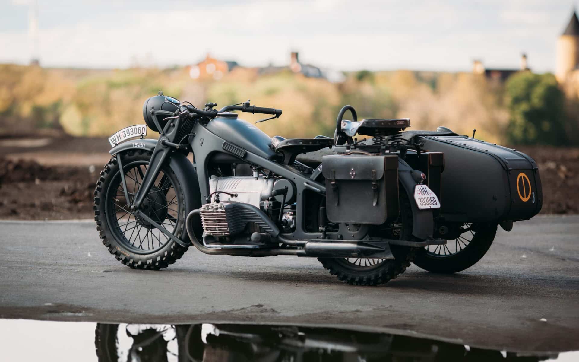

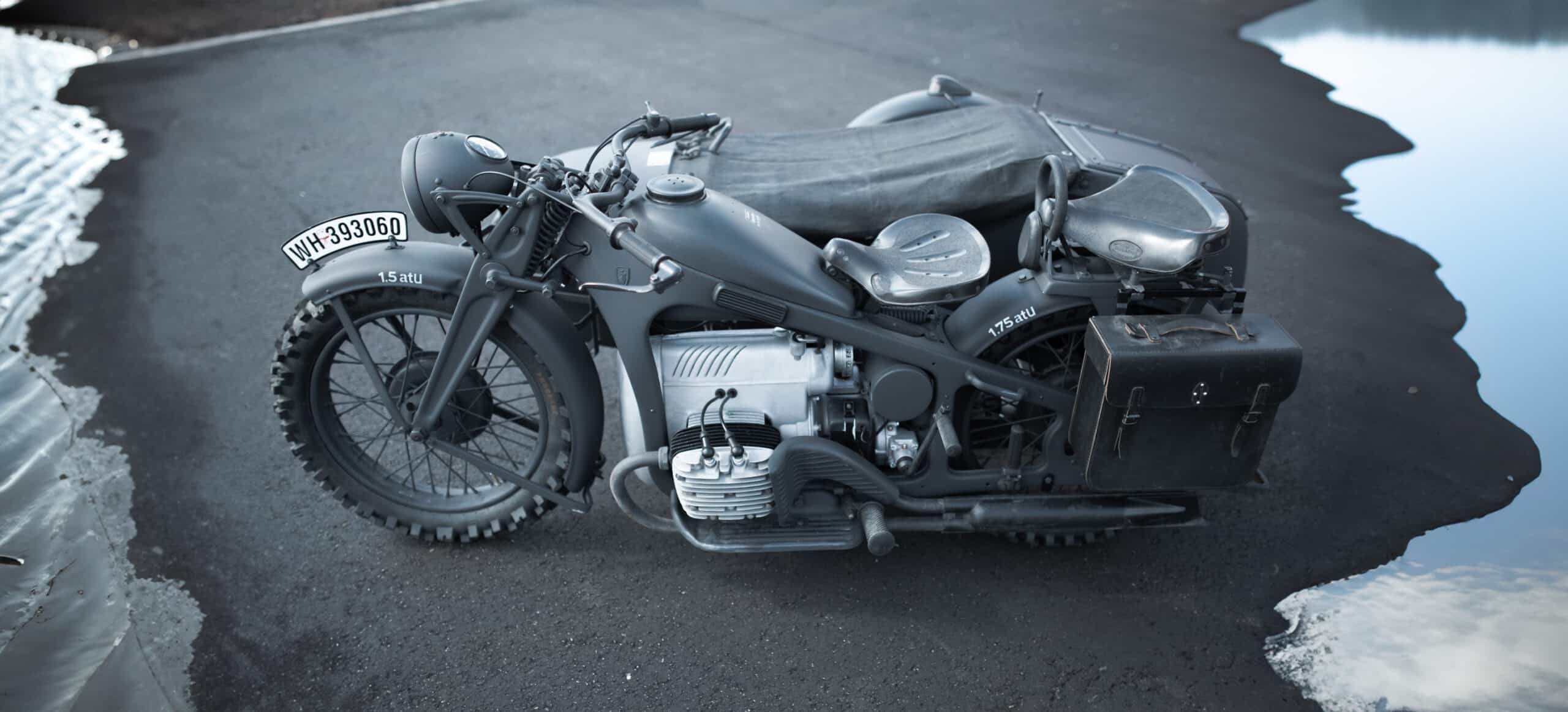

Warto również wspomnieć, że Zündapp przygotował swojego K 800 również w specyfikacji wojskowej. Motocykl ten nazywał się Zündapp K 800-W. Sprzęt przemalowany w kolory armii niemieckiej i wyposażony w wózek boczny dołączył do Wermachtu. Szybko jednak okazał się, że chociaż sprzęt świetnie spisywał się w cywilnym użytku, to przeprawy terenowe były ponad jego miarę. K 800-W był ciężki, nie miał reduktora (w przeciwieństwie do KS 750), biegu wstecznego i przegrzewał się podczas jazdy marszowej (przegrzewaniu ulegały tylne cylindry). Jeśli tego byłoby Wam mało, to wiedzcie, że miał zbyt wąskie (jak na swoją masę) opony, co całkowicie podcinało mu skrzydła w trakcie przepraw terenowych. To wszystko chociaż było utrapieniem dla Wermachtu, sprawiło, że Zündapp miał szanse w oparciu o zebrane doświadczenia zbudować tak doskonały motocykl jak KS-750.
