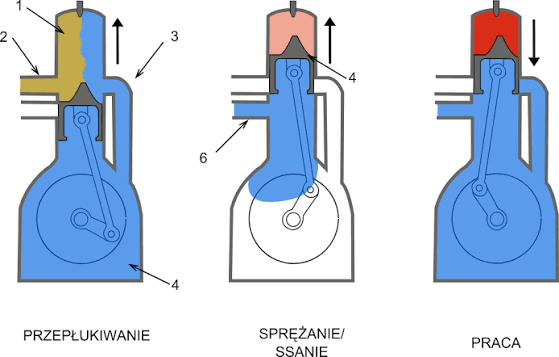

Jak najprościej wyjaśnić zatem zasadę działania? Silnik 2T wykonuje pełny cykl pracy podczas dwóch suwów tłoka i jednego obrotu wału korbowego, a silnik czterosuwowy potrzebuje na to dwóch obrotów wału. W klasycznym motocyklowym silniku dwusuwowym podczas ruchu tłoka w górę mieszanka znajdująca się nad tłokiem jest sprężana, a w tym samym czasie pod tłokiem – w skrzyni korbowej – powstaje podciśnienie i do środka trafia kolejna porcja mieszanki.
Po osiągnięciu przez tłok górnego martwego punktu następuje zapłon. Spalająca się mieszanka gwałtownie zwiększa ciśnienie, przesuwa tłok w dół i to właśnie ten ruch jest suwem pracy. W dalszej części ruchu tłok odsłania kanał wydechowy, przez który zaczynają wydostawać się spaliny. Chwilę później otwierają się kanały transferowe i sprężona wcześniej mieszanka ze skrzyni korbowej trafia nad tłok wypychając pozostałe spaliny – ten proces nazywa się przepłukiwaniem. I tutaj zaczyna się największy problem silnika dwusuwowego, bo w klasycznej konstrukcji podczas przepłukiwania świeża mieszanka i spaliny mają ze sobą bezpośredni kontakt, a więc część może zostać więc wyrzucona do wydechu zanim w ogóle zdąży się spalić. Europejskie badania JRC wskazywały właśnie straty mieszanki podczas przepłukiwania jako jedną z podstawowych przyczyn wysokich emisji w silnikach 2T.

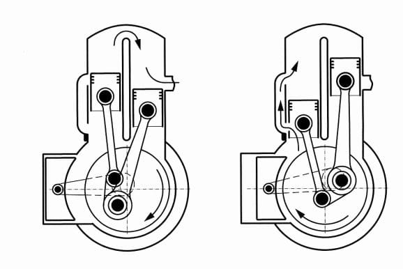

Schemat dwusuwowego silnika DKW SS 250 z doładowaniem.

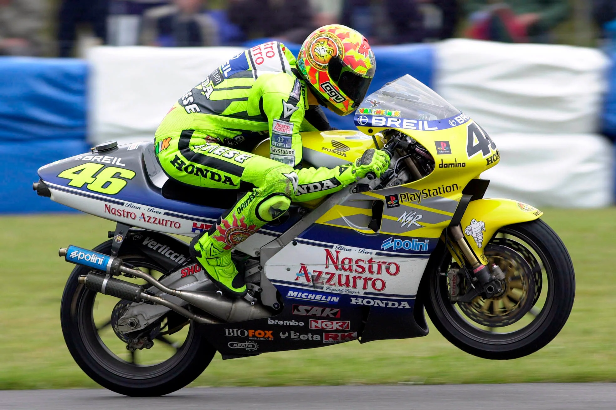

Niewielkie dwusuwy dobrze sprawdzały się w motocyklach sportowych i w latach 90. można było kupić 125 i 250, które dzięki niskiej masie, wysokiej mocy i charakterystycznej pracy silnika oferowały osiągi bardzo zaskakujące jak na swoją pojemność. W wyścigach znaczenie to było jeszcze większe i dwusuwowe motocykle klas 125, 250 i 500 cm3 przez lata stanowiły podstawę motocyklowych mistrzostw świata. Dziś niestety jest to nie do pomyślenia, a producenci borykają się nie tylko ze sporymi obostrzeniami dotyczącymi samych norm emisji spalin, ale ściśle muszą się także stosować do liczby silników przyznanych na sezon, paliwa i innych wytycznych, których zadaniem jest poprawa oddziaływania na środowisko.

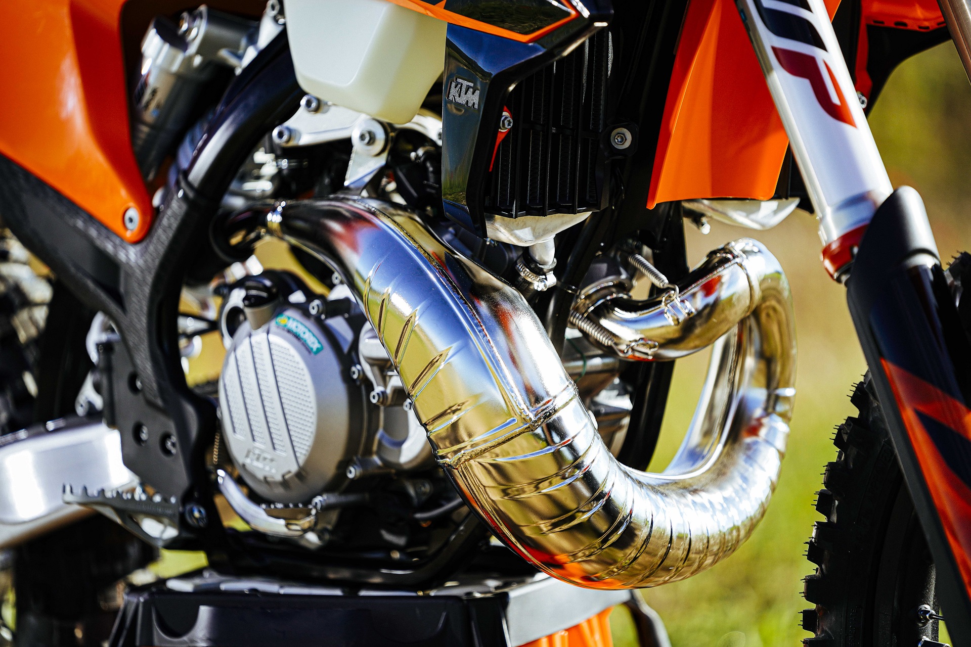

Jednym z najbardziej rozpoznawalnych elementów motocykli 2T był dyfuzor, czyli komora rozprężna układu wydechowego, której nie znajdziemy w klasycznych motocyklach z jednostkami czterosuwowymi. Układ wydechowy w silniku 2T nie pełni wyłącznie funkcji odprowadzania spalin, a dzięki odpowiedniemu kształtowi generowane są fale ciśnienia, które pomagają w sterowaniu procesem przepłukiwania cylindra i odzyskiwaniu części świeżej mieszanki, która mogłaby zostać wyrzucona do wydechu.
Dlatego właśnie silnik 2T mają tak charakterystyczną charakterystykę pracy – przy niewielkich obrotach silnik może zachowywać się dość spokojnie, a nawet zamula, ale po przekroczeniu określonego zakresu obrotów gwałtownie zmienia sposób oddawania mocy.
