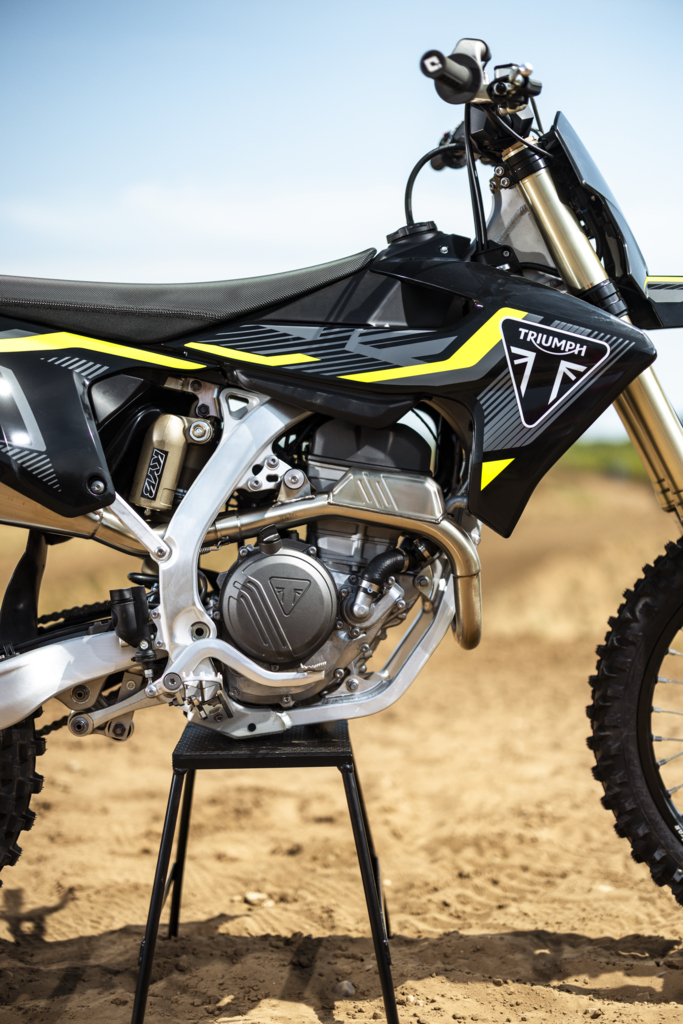

TF 250-X nadal napędza silnik o pojemności 250 cm³ i mocy 48 KM. Na 2027 rok zmieniono jego zestrojenie, poprawiając reakcję na gaz i sposób oddawania momentu obrotowego. Zmodernizowano również prowadnice zaworowe, sprzęgło oraz mechanizm zmiany biegów, zwiększając trwałość i precyzję działania, ważną w warunkach wyścigowych.

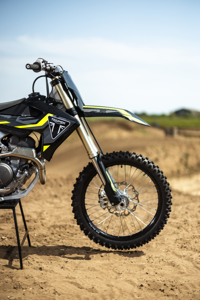

Zmiany objęły także zawieszenie KYB. Nowe regulatory przedniego i tylnego zawieszenia pozwalają na zmianę ustawień bez użycia narzędzi, a zmodyfikowane półki widelca Neken i prowadnica łańcucha mają poprawić wyważenie, kontrolę tłumienia oraz pewność prowadzenia.

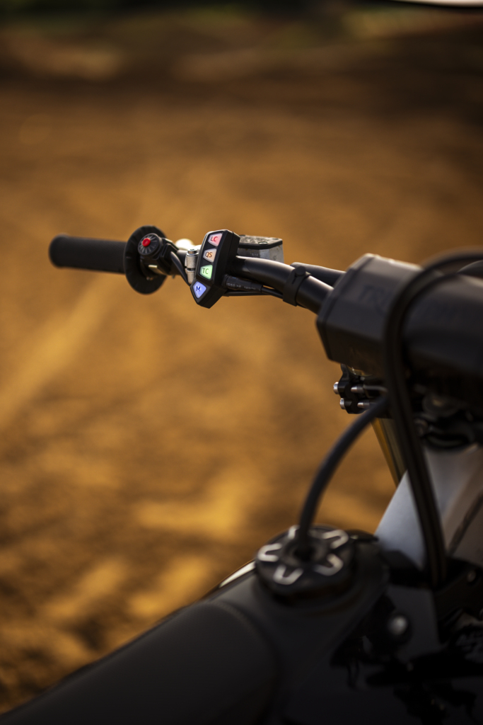

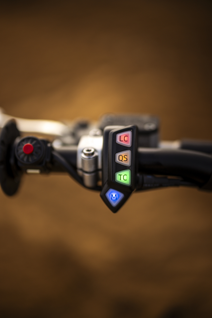

Na sezon 2027 zmieniono zestrojenie silnika TF 250-X, poprawiając reakcję na gaz i sposób oddawania momentu obrotowego. Ergonomię dodatkowo poprawia nowy, rozdzielony układ przełączników Stop/Start.
Jednostka o pojemności 250 cm³ rozwija 48 KM przy 13 500 obr./min, zachowując pozycję najmocniejszego silnika w swojej klasie oraz bardzo korzystny stosunek mocy do masy. Silnik o niskiej bezwładności zapewnia szybką reakcję na gaz i precyzyjne oddawanie mocy, a zastosowanie kutego aluminiowego tłoka, tytanowych zaworów, powłok DLC pozwala ograniczyć tarcie. Magnezowe pokrywy pozwalają zredukować masę. Sprzęgło Exedy Belleville zwiększa trwałość i szybkość reakcji układu w wymagających warunkach wyścigowych.
Za zarządzanie silnikiem odpowiada sterownik Athena ECU z technologią GET Power Assist, współpracujący z przepustnicą Dell’Orto o średnicy 44 mm i wtryskiwaczem Keihin. Układ dolotowy z filtrem Twin Air zapewnia wysoki przepływ powietrza i łatwy dostęp serwisowy bez użycia narzędzi.
Silnik TF 250-X jest całościowo obrabiany we własnym zakładzie – w tym płaszczyzna przylegania głowicy, komora spalania, kanały dolotowe i wylotowe oraz gniazda i prowadnice zaworowe. Pozwala to uzyskać zoptymalizowaną geometrię kanałów i efektywny przepływ powietrza. Układ chłodzenia opracowany z wykorzystaniem analiz CFD pomaga utrzymać stabilną temperaturę podczas intensywnej jazdy.

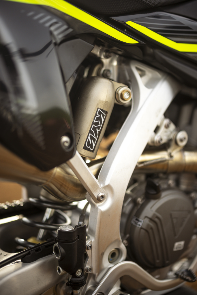

Na sezon 2027 TF 250-X otrzymuje najnowszą specyfikację zawieszenia KYB, z nowymi ustawieniami widelca i tylnego amortyzatora, które poprawiają wyważenie, pracę tłumienia i wyczucie motocykla. Regulatory obsługiwane bez użycia narzędzi pozwalają szybko dostosować ustawienia do warunków na torze.
Pakiet obejmuje widelec AOS 48 mm oraz tylny amortyzator piggyback z trzystopniową regulacją. System separacji powietrza i oleju pomaga utrzymać stałą charakterystykę tłumienia podczas wielokrotnych, mocnych uderzeń. Precyzyjnie zestrojone zawory oraz tylny amortyzator z tłokiem o średnicy 50 mm zapewniają przewidywalną pracę przodu, stabilną trakcję i pełną kontrolę podczas lądowania.

Na sezon 2027 TF 250-X otrzymał nowe półki zawieszenia Neken oraz zmodyfikowaną prowadnicę łańcucha. Wykonane z kutego aluminium 7075-T6 półki zapewniają odpowiednio dobraną sztywność, co przekłada się na większą precyzję prowadzenia, lepsze wyczucie przedniego koła i pewniejsze zachowanie motocykla w technicznych sekcjach toru.

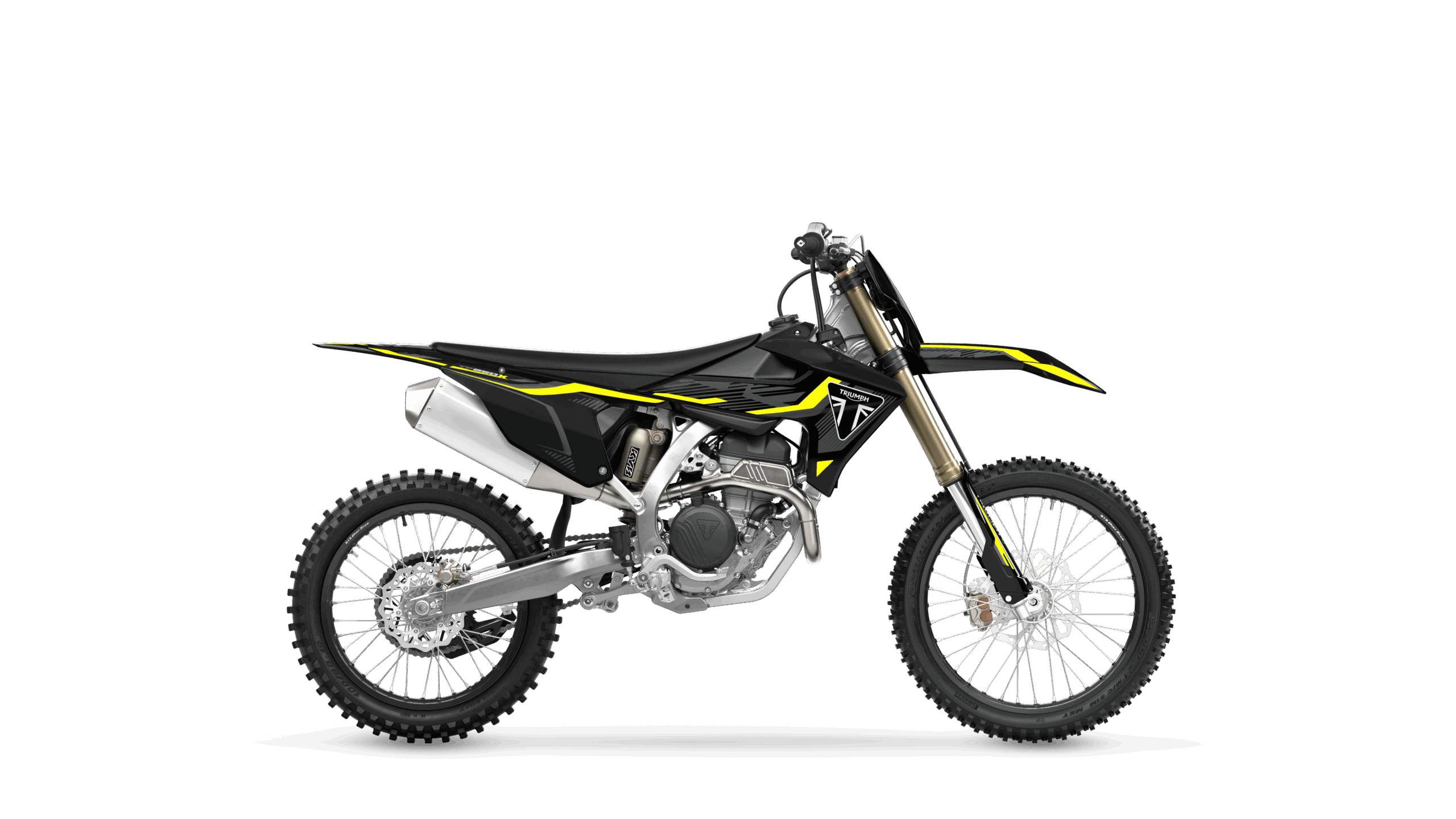

Podstawą podwozia pozostaje lekka, aluminiowa rama Triumpha z podwójną kołyską. Jej konstrukcję zoptymalizowano pod kątem masy, sztywności i elastyczności, dzięki czemu motocykl zachowuje zwinność, a jednocześnie pozostaje stabilny przy wysokim tempie jazdy.

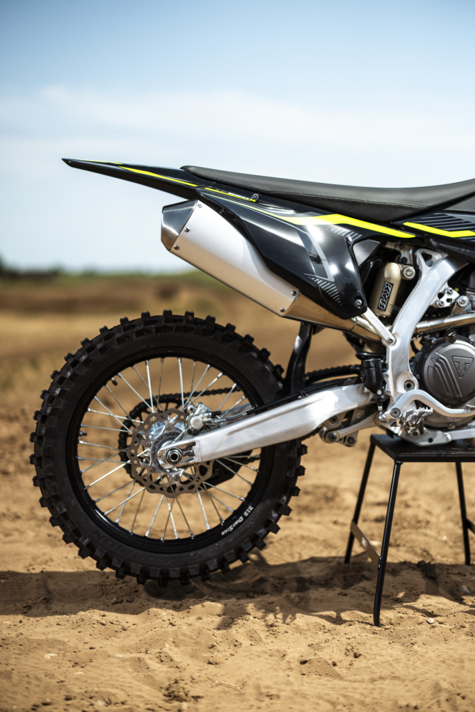

Hydroformowany wahacz oraz kute i frezowane elementy układu dźwigni zawieszenia wykorzystują geometrię sprawdzoną w motocrossie i opracowaną przy współpracy z zespołem wyścigowym. Zapewniają odpowiednią pracę zawieszenia, maksymalną przyczepność i przewidywalne prowadzenie na wyjściu z zakrętów

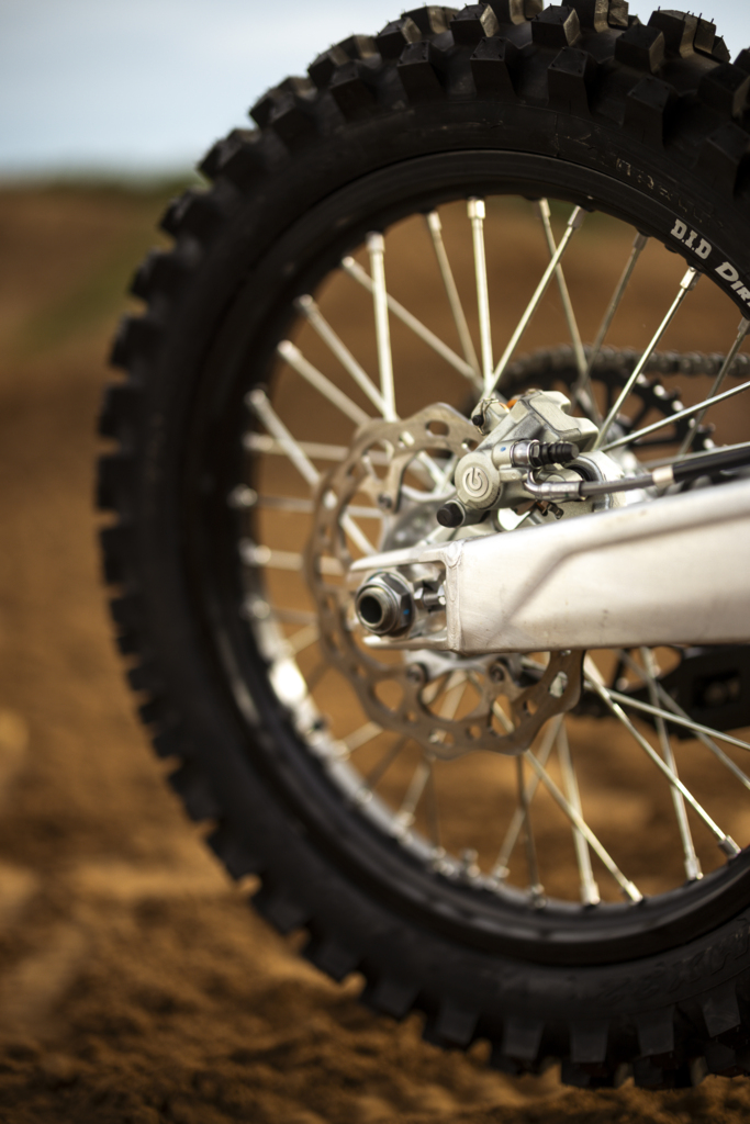

Całość podwozia uzupełniają lekkie, aczkolwiek wytrzymałe aluminiowe obręcze D.I.D DirtStar z serii 7000 oraz opony Pirelli MX32 przeznaczone na nawierzchnie od miękkich do średnio twardych. Zestaw zapewnia wysoką przyczepność, przewidywalne zachowanie motocykla i skuteczne hamowanie.

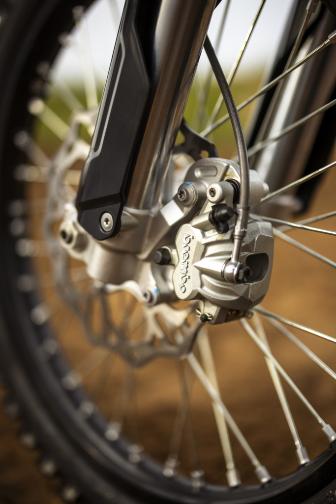

TF 250-X wyposażono w sprawdzone w warunkach wyścigowych podzespoły, dobrane z myślą o precyzji prowadzenia i trwałości. Układ hamulcowy Brembo z dwutłoczkowymi zaciskami współpracuje z tarczami Galfer, zapewniając skuteczne hamowanie także podczas intensywnej jazdy na torze.

System zarządzania silnikiem, opracowany wspólnie z firmą Athena, obejmuje kontrolę trakcji, procedurę startową, quickshifter oraz dwie fabryczne mapy silnika. Kierowca może wybrać pełną charakterystykę mocy lub łagodniejszy sposób jej oddawania, dostosowując motocykl do warunków na torze i własnego stylu jazdy.
Za pracę systemów odpowiada sterownik Athena ECU z modułem GET Power Assist. Opcjonalny moduł Wi-Fi współpracujący z aplikacją MX Tune Pro pozwalają dodatkowo korzystać z 10 map oraz regulować reakcję na gaz, sposób oddawania mocy i hamowanie silnikiem.

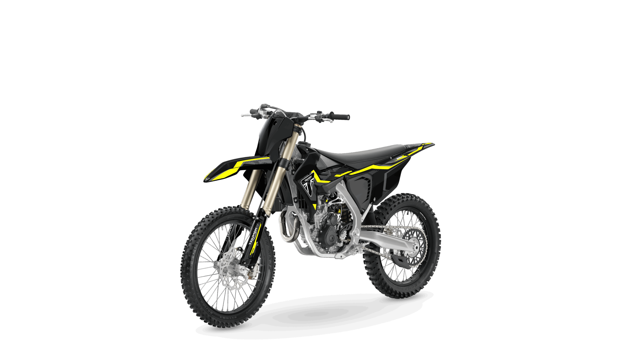

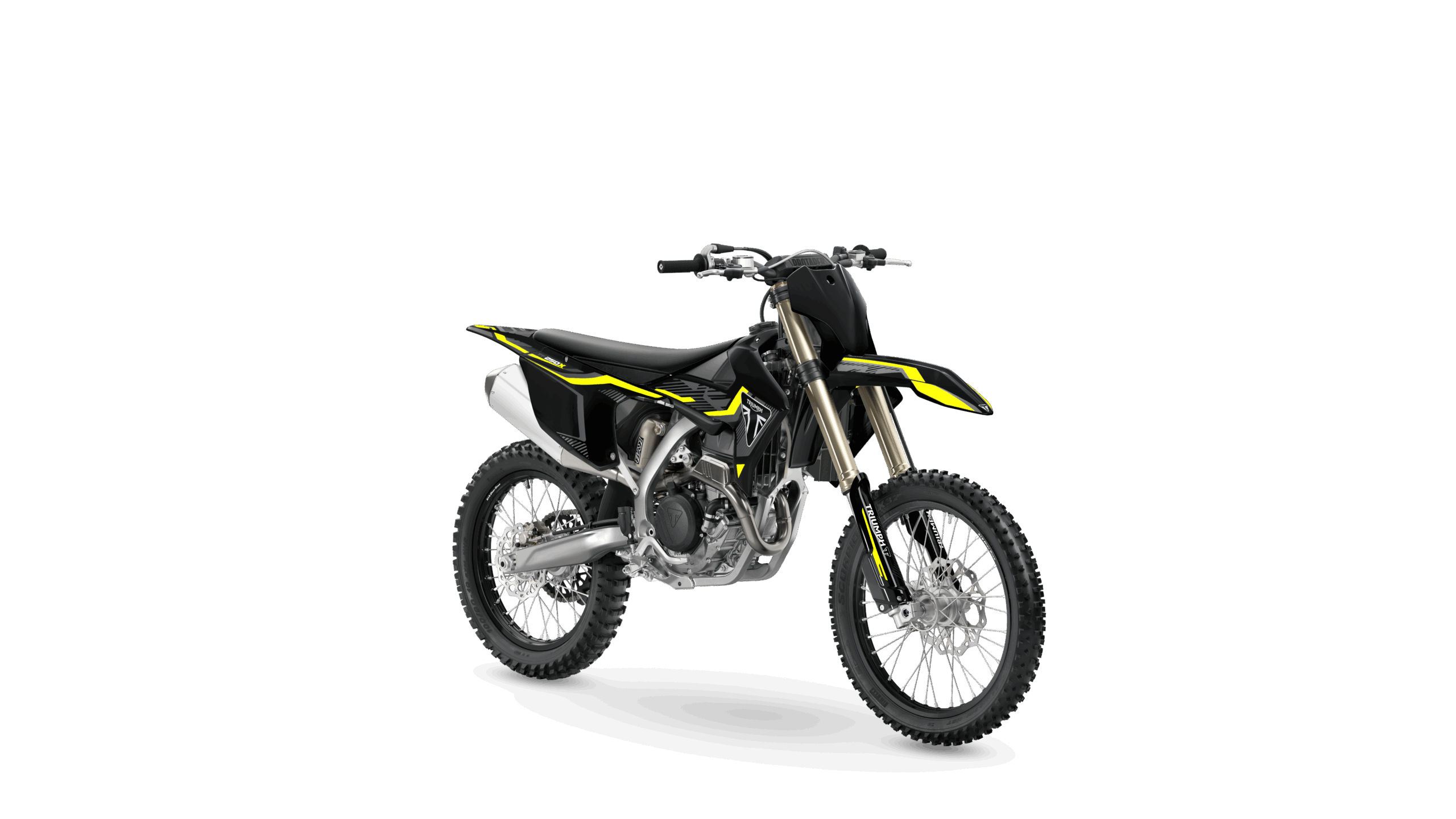

W roku modelowym 2027 motocykl TF 250-X zyskuje odświeżoną szatę graficzną, której kluczowym elementem są efektowne, całkowicie czarne elementy nadwozia, nowa grafika oraz przeprojektowane osłony widelca. Ciemniejsza i bardziej spójna stylistyka podkreśla wyczynowy charakter maszyny, nadając jej jednocześnie bardziej wyrazisty, nowoczesny wygląd.

Układ wydechowy Pojedynczy tłumik

Rama Rama aluminiowa, podwójna kołyska
Wahacz Odlewany ze stopu aluminium

Przednie hamulce 2-tłoczkowe, Brembo 24 mm, tarcza 260 mm
