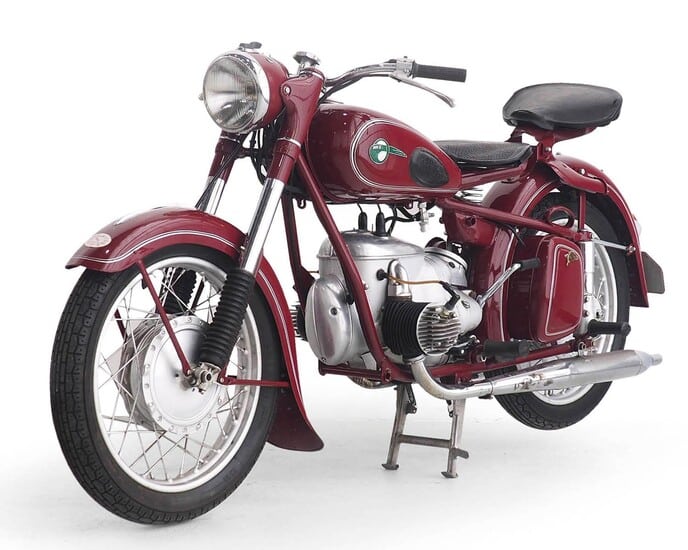

Jeśli zwrócimy uwagę na detale tego motocykla, to szybko dostrzeżemy kilka spraw: po pierwsze silnik jest dosyć duży jak na swoją pojemność, po drugie: nie widać gaźników. Jak to możliwe? To proste: zostały one schowane pod obudowami silnika. To oczywiście sprawia, że piec wydaje się większy, ale całość wygląda zdecydowanie bardziej elegancko. Tak naprawdę wszystko oprócz cylindrów zostało zgrabnie schowane pod aluminiowymi pokrywami. Aż dziw bierze, że jest to motocykl niemiecki, a nie włoski, a do tego był skonstruowany za żelazną kurtyną!
