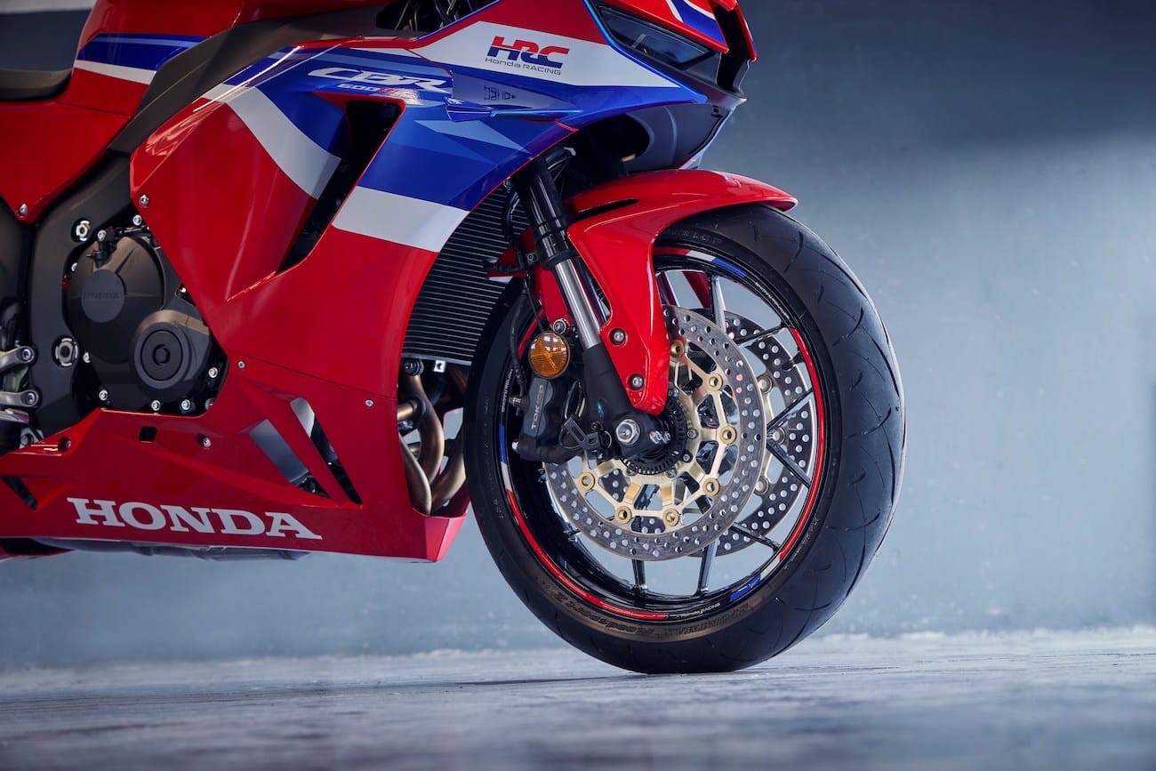

  • Zawieszenie z widelcem USD Showa Big Piston, z goleniami o średnicy 41 mm

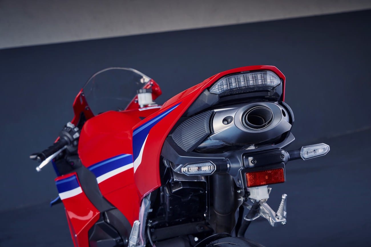

Sercem podwozia jest wydrążona, odlewana ciśnieniowo podwójna aluminiowa rama kołyskowa. Rozstaw osi wynosi 1370 mm, przy kącie pochylenia kolumny 24 ° 06 ’ i wyprzedzeniu 100 mm . Odległość od sworznia wahacza do osi tylnego koła wynosi 569 mm. Aluminiowy wahacz jest również o 150 g lżejszy niż w poprzednim modelu, a każda część podwozia została przeprojektowana, aby zmniejszyć masę, a także zapewnić pożądaną równowagę sztywności. Masa własna motocykla wynosi 193 kg.
W pełni regulowany widelec Showa Big Piston USD z goleniami o średnicy 41 mm zapewnia doskonałą reakcję zawieszenia i umożliwia pełną kontrolę jego pracy. Widelec ma teraz o 15 mm dłuższe golenie, co pozwala na elastyczne zmiany geometrii. W pełni regulowany amortyzator Showa współpracuje z zawieszeniem o geometrii Pro-Link.
Podwójne, mocowane promieniowo, czterotłoczkowe zaciski hamulcowe z przodu współpracują z pływającymi tarczami 310 mm. Standardowo montowana jest również pompa hamulcowa z tłokiem promieniowym. Z tyłu pojedyncza tarcza 220 mm jest hamowana przez zacisk jednotłoczkowy. Aluminiowe, odlewane obręcze kół ubrano w przednie i tylne opony o rozmiarze odpowiednio 120/70ZR17M/C z przodu i 180/55ZR17M/C. Elektroniczny amortyzator skrętu Hondy (HESD) zaprojektowano specjalnie dla CBR600RR. Działa on zależnie od prędkości jazdy i jest sterowany przez ECU – przy niższych prędkościach jego główny zawór otwiera się, zmniejszając siłę tłumienia. Przy dużych
prędkościach zawór zamyka się, zwiększając siłę tłumienia celem uzyskania maksymalnej stabilności jazdy.

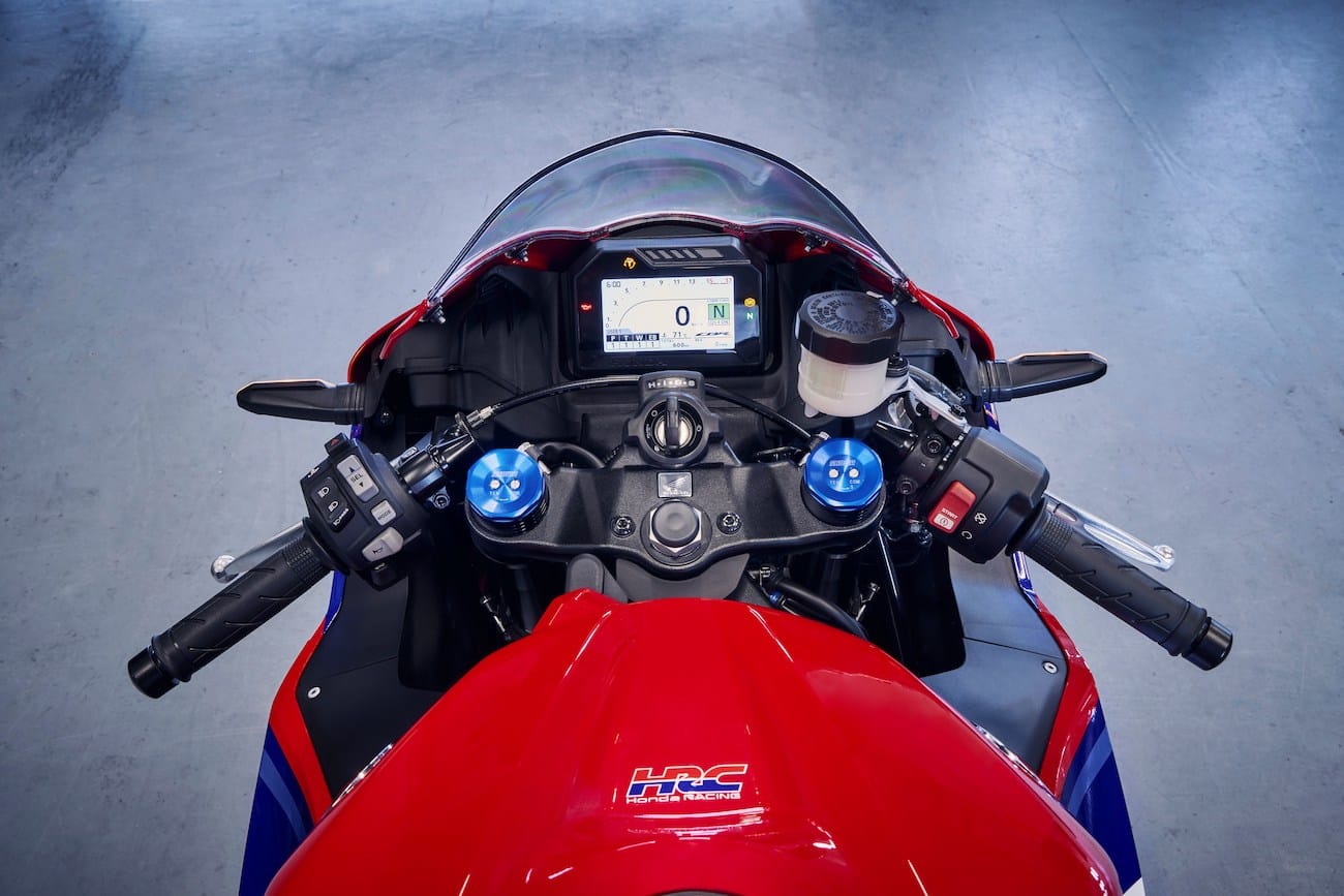

  • Pełnokolorowy ekran TFT

Pełnokolorowy wyświetlacz TFT działa w trybach Street, Circuit i Mechanic. Wskaźnik sugerowanej zmiany biegu wykorzystuje 5 białych poziomych diod LED, umieszczonych nad centralnym wyświetlaczem, które włączają się i migają przy wstępnie ustawionych obrotach zmiany biegów. Kierowca ma dostęp do informacji obejmujących również czas okrążenia, liczbę okrążeń i czas najszybszego okrążenia.

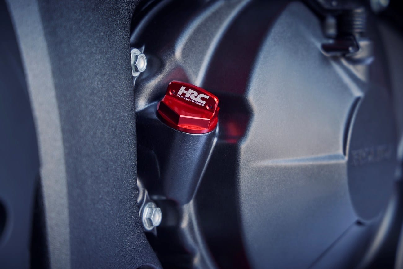

Pakiet Racing
Pakiet eksponuje wyścigowy rodowód i sportowy charakter CBR600RR. Korek wlewu oleju ma logo HRC, nakładka na zbiornik paliwa o wyglądzie włókna węglowego nosi logo CBR, a paski na koła są wykonano w trzech kolorach HRC z logo Honda Racing. Osłona zastępująca siedzenie pasażera jest dostępna w kolorze czarnym lub czerwonym.
