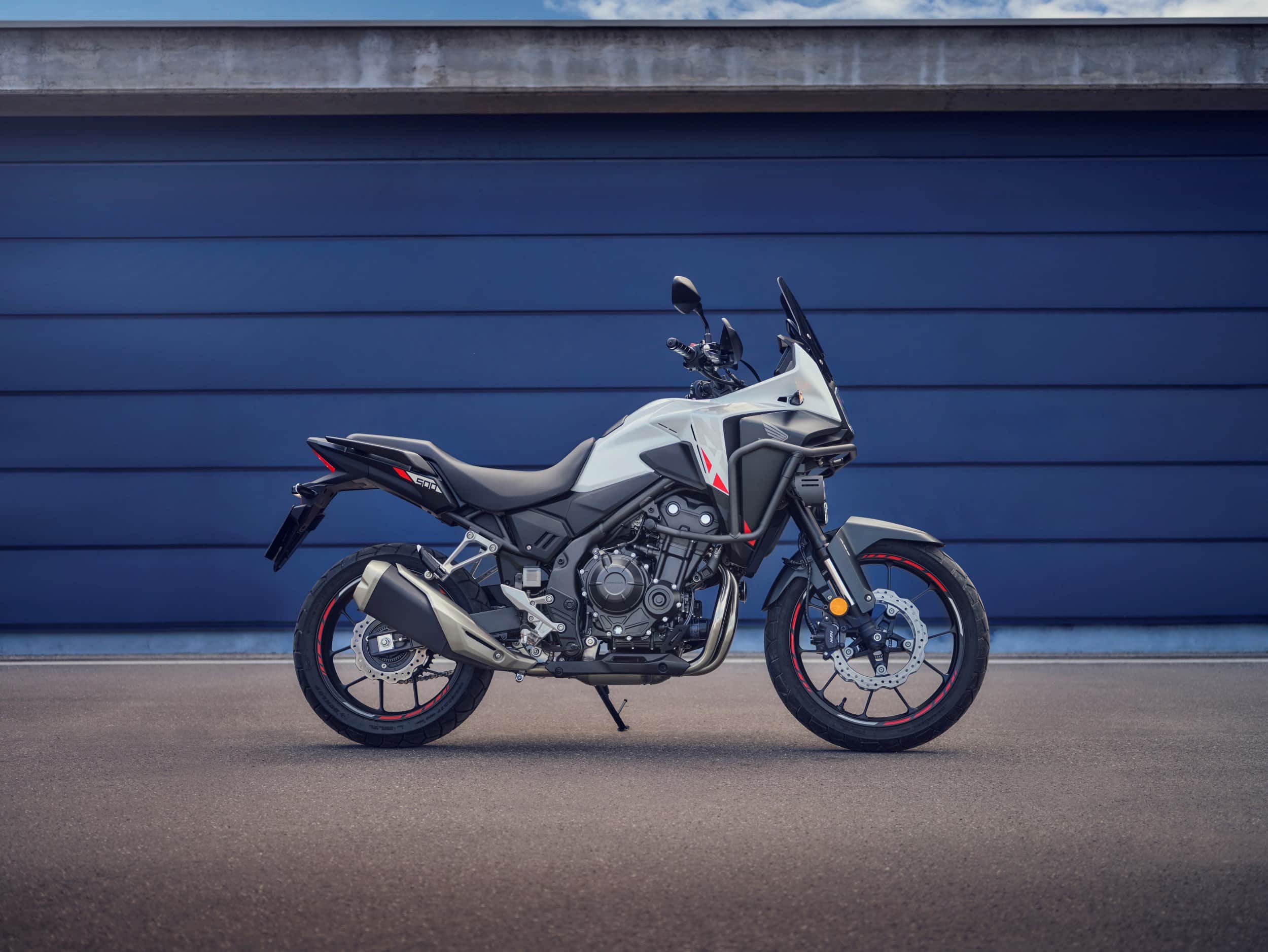

- Honda na targach EICMA zaprezentowała uniwersalny model o nazwie NX500
- NX oznacza New-over, czyli nowy crossover, który jest idealnym odzwierciedleniem NX500
- Dwucylindrowiec z zapędami motocykla Adventure dostępny jest również dla posiadaczy kategorii prawa jazdy A2

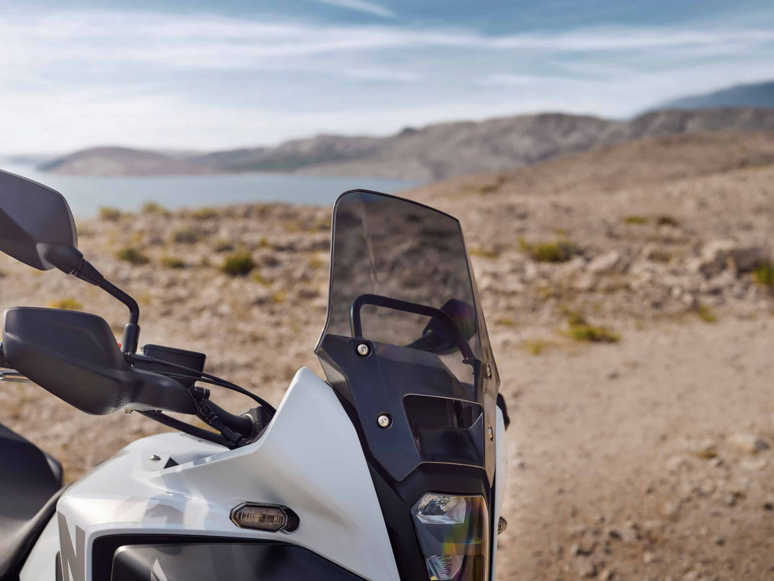

Zaprojektowany zgodnie z motywem “Daily Crossover” NX500 prezentuje się doskonale, gdziekolwiek się pojawi – w mieście, na krętej drodze, autostradzie czy szutrowej ścieżce. Jest to efekt połączenia użyteczności motocykla typu Adventure z imponującą, masywną sylwetką. Nowa konstrukcja reflektora LED pozwoliła na zachowanie jasności oświetlenia na wprost, jednak zapewnia szerszy kąt świecenia, poprawiając widoczność podczas jazdy nocnej, szczególnie po krętych drogach. W podobnym stylu zaprojektowano nowe tylne światła diodowe. Całe oświetlenie wykonano w technice LED.

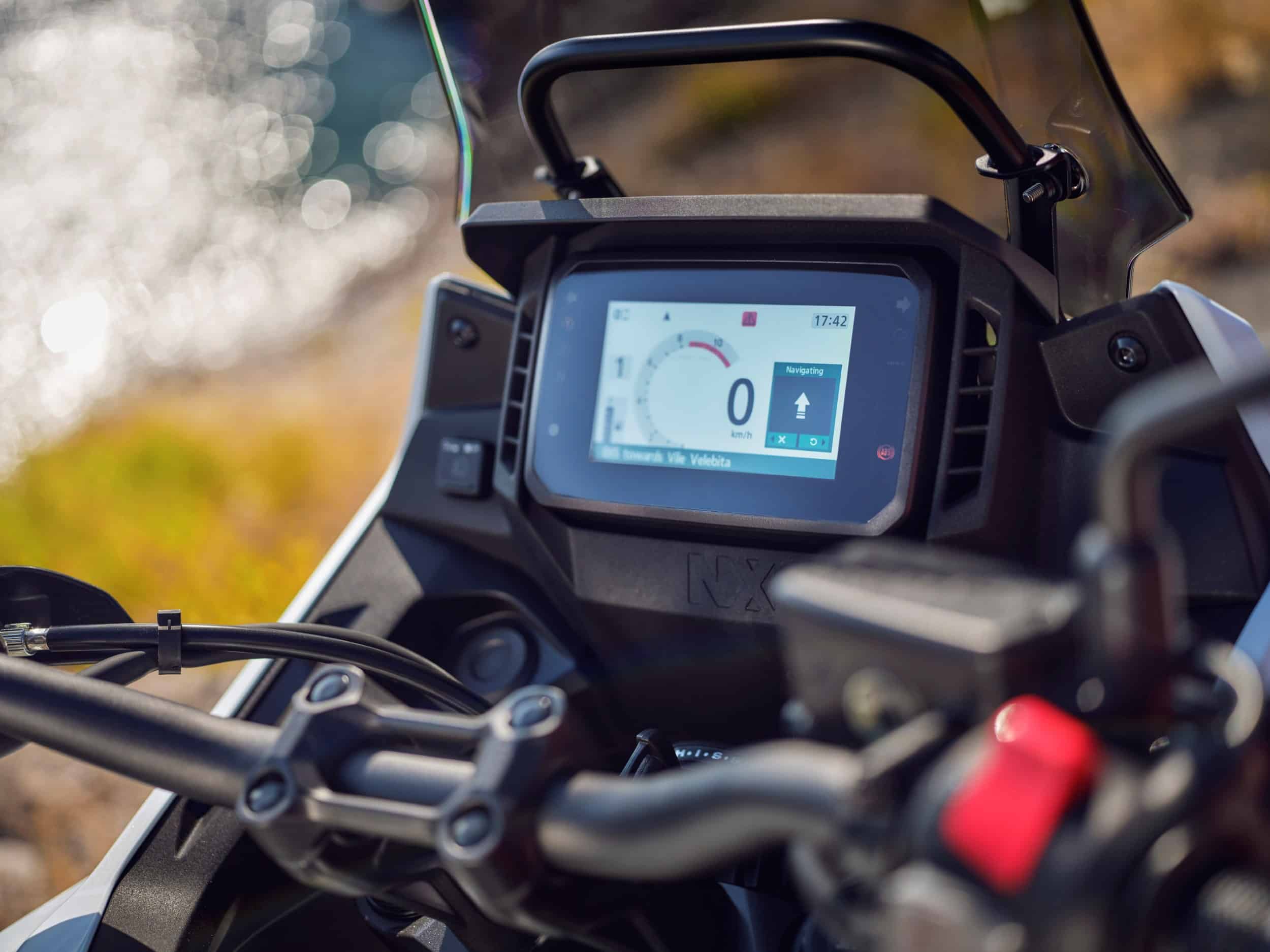

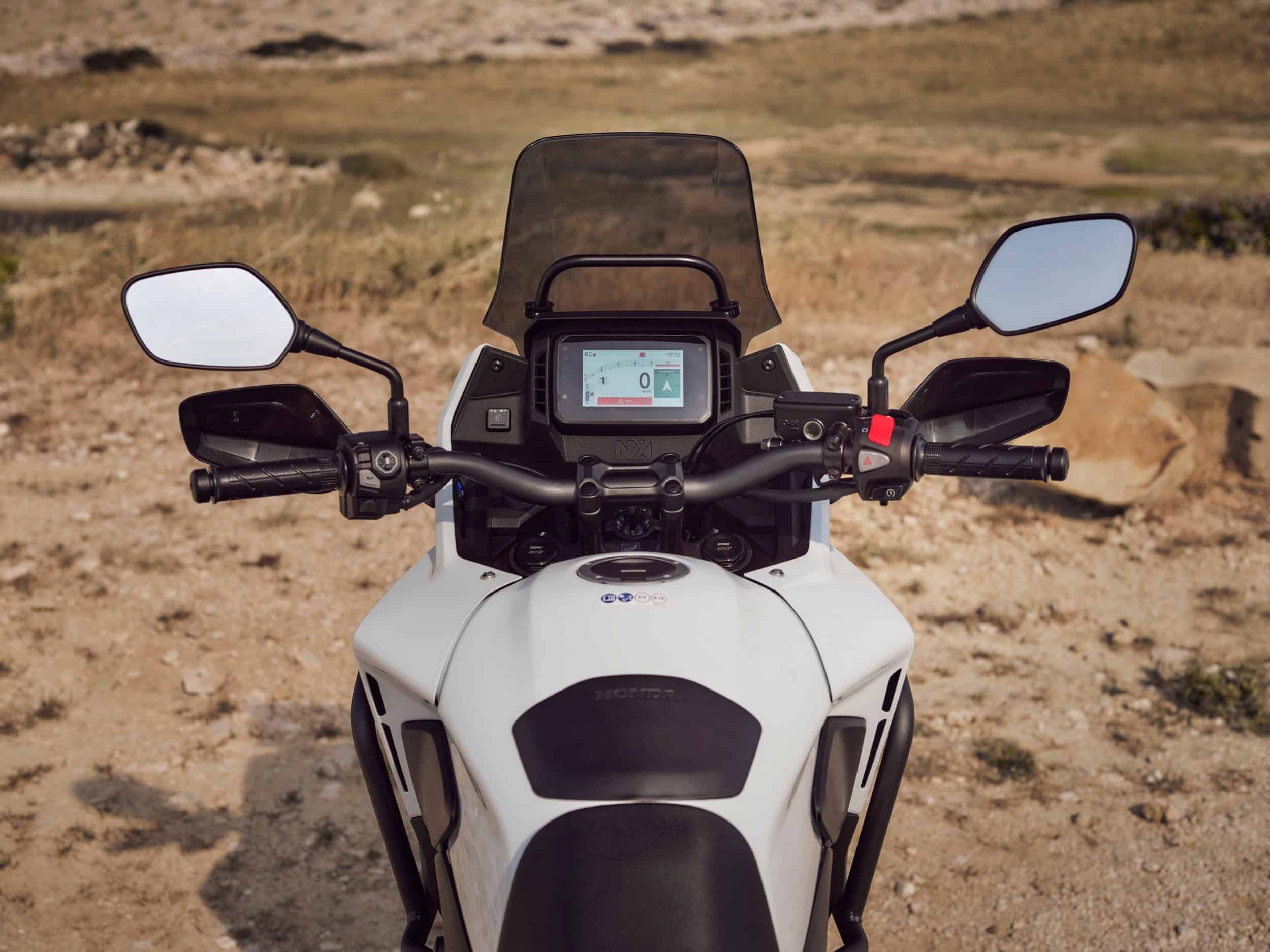

Rozwiązaniem z kategorii Premium, zapożyczonym z modelu XL750 Transalp, jest zastosowanie dodatkowego ochronnego szkła na wyświetlaczu nowego, 5-calowego, pełnokolorowego ekranu TFT, celem poprawy widoczności w jasnym świetle słonecznym. Między szkłem ochronnym a ekranem TFT występuje szczelina wypełniona żywicą, co zmniejsza odblaski i poprawia kontrast podświetlenia. Grafikę wyświetlacza można dostosować do upodobań kierowcy, wybierając między trybami Bar (wskazania słupkowe), Circle (wskazania zegarowe) i Simple (tryb prosty), ekran zapewnia też łączność z systemami operacyjnymi telefonów IOS lub Android za pomocą technologii Honda RoadSync.

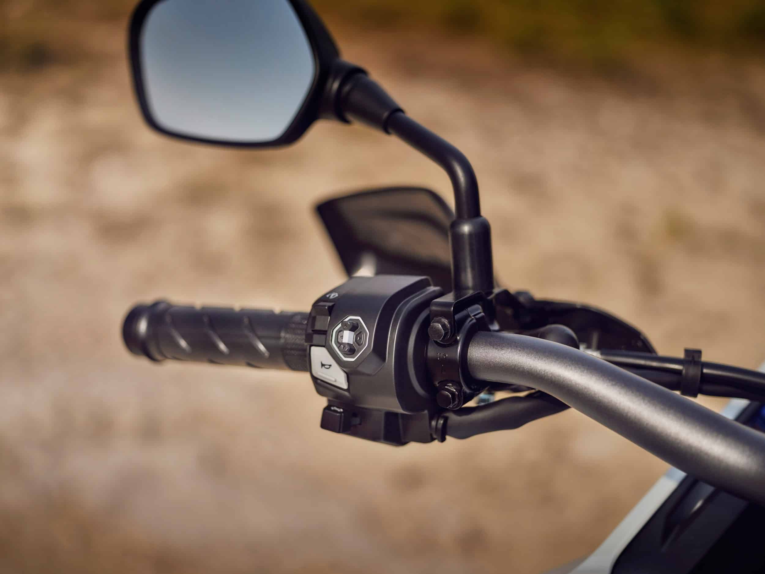

Ta nowa funkcja, wraz z łatwiejszym w obsłudze, podświetlanym 4-pozycyjnym przełącznikiem po lewej stronie kierownicy, umożliwia prostą nawigację za pośrednictwem ekranu, a także opcję prowadzenia rozmów lub słuchania muzyki przy użyciu zestawu słuchawkowego w kasku, połączonego przez Bluetooth. Wystarczy pobrać aplikację Honda RoadSync ze sklepu Play lub App Store, połączyć się z NX500 i można ruszać w drogę. Wąski profil siedziska pozwala na swobodne podparcie stóp na nawierzchni. Kąt skrętu
kierownicy – od pozycji centralnej do maksymalnego skrętu – wynosi 38°, co ułatwia manewrowanie.
Stożkowa stalowa kierownica w spiżowym kolorze poprawia kontrolę nad maszyną. Wysokość siedzenia wynosi 830 mm, a pozycja kierowcy jest naturalnie wyprostowana, co zapewnia doskonałą widoczność i wygodę. Ogólne wymiary to 2165 mm x 830 mm x 1415 mm, z prześwitem 180 mm. Zbiornik paliwa mieści 17,7 litra łącznie z rezerwą, co – dzięki wyjątkowo niskiemu zużyciu paliwa wynoszącemu 3,6 l/100 km (27,8 km/l) w cyklu testowym WMTC – zapewnia zasięg ponad 480 km.

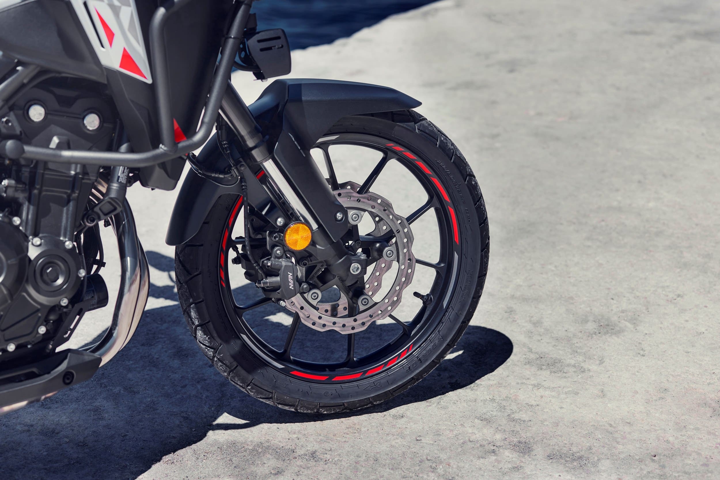

- Regulowane zawieszenie z widelcem USD Showa Big Piston z rozdzieleniem funkcji i goleniami o średnicy 41 mm (SFF-BP) i tylny amortyzator z precyzyjnie dostrojonymi ustawieniami
- Nowe, lżejsze koła
- Podwójne przednie tarcze 296 mm hamowane przez dwutłoczkowe zaciski Nissin z mocowaniem osiowym
W modelu zastosowano przedni widelec USD Showa Big Piston z goleniami o średnicy 41 mm, z rozdzielonymi funkcjami – tłumieniem dobicia i odbicia (SFF-BP) w jednym oraz regulacją napięcia wstępnego sprężyny w drugim. Amortyzator z separacją tłumienia w jednej rurze widelca i mechanizmem sprężynowym w drugiej, zapewnia zarówno wysoką skuteczność reakcji motocykla na zmiany nawierzchni, jak i jakość jazdy. Przednie zawieszenie ze skokiem osi 135 mm (150 mm z uwzględnieniem ugięcia poduszki) otrzymało nowe ustawienia sprężyny i tłumienia, aby poprawić reakcję i wyczucie zarówno
podczas jazdy drogowej, jak i terenowej.
Jednorurowy tylny amortyzator zapewniający skok osi 135 mm (ugięcie poduszki 60 mm) z 5-stopniową regulacją napięcia wstępnego, otrzymał nowe ustawienia dobrane pod kątem charakterystyki przedniego zawieszenia, a tłok o dużej średnicy zapewnia doskonałą kontrolę temperatury. Wykonany ze stali o grubości 2 mm wahacz z wydrążoną poprzeczką jest sztywny obrotowo i elastyczny przy działaniu sił bocznych, co poprawia prowadzenie motocykla.
Nowe koła wykonane ze stopu aluminium. Zmiana z konwencjonalnej konstrukcji składającej się z 7 ramion w kształcie litery Y na konstrukcję 5-ramienną, również z ramionami w kształcie litery Y, pozwala zaoszczędzić 800 g na masie koła przedniego i 700 g z tyłu. Taka redukcja masy nieresorowanej idzie w parze ze zmienionymi ustawieniami zawieszenia, skutkując poprawą prowadzenia i wyczucia motocykla w każdej możliwej sytuacji. Na 19-calową obręcz z przodu i 17-calową obręcz z tyłu założono opony z terenowym bieżnikiem o rozmiarach odpowiednio 110/80-R19 i 160/60-R17. Podwójne tarcze przednie o średnicy 296 mm są hamowane przez dwutłoczkowe zaciski Nissin z mocowaniem osiowym, tylna tarcza 240 mm współpracuje z zaciskiem jednotłoczkowym.

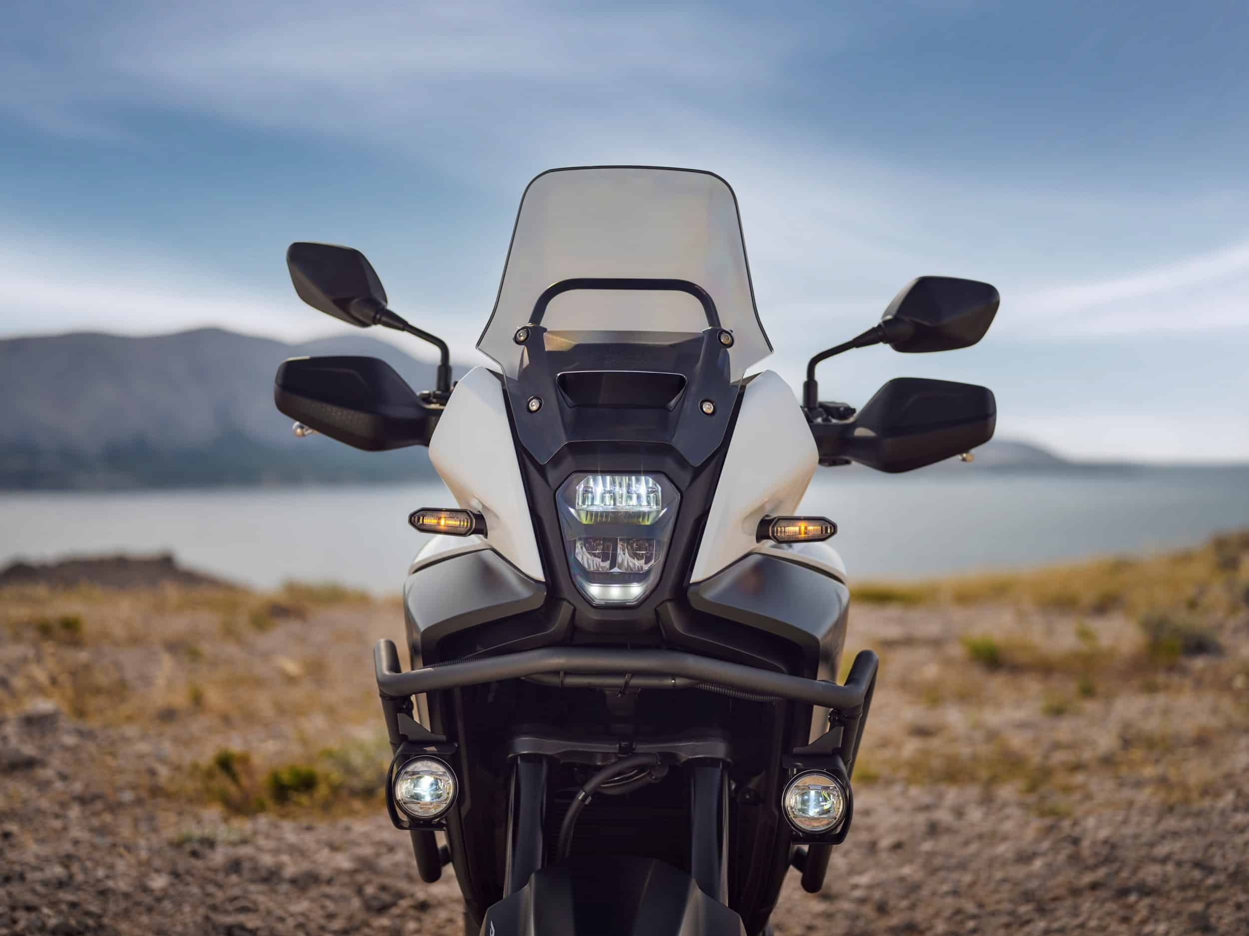

Pakiet Adventure

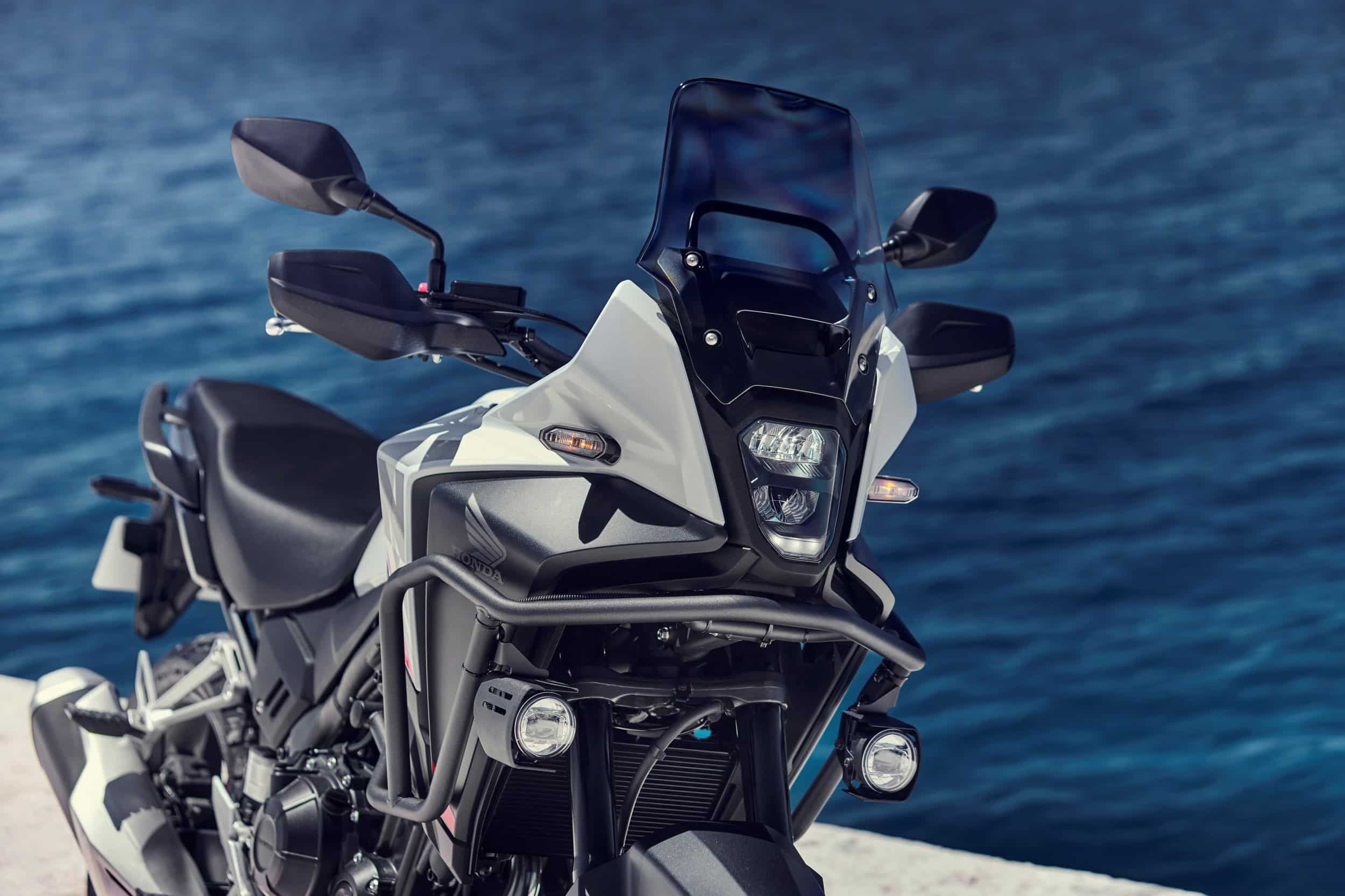

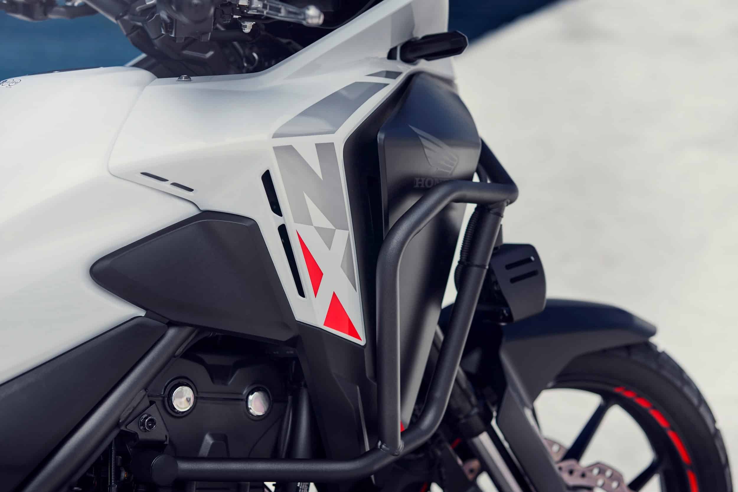

Z myślą o trudach jazdy po bezdrożach, opracowano pakiet Adventure podkreślający wygląd terenowego motocykla, zapewniając jednocześnie dodatkowy komfort i ochronę. Światła przeciwmgielne poprawiające widoczność w złych warunkach pogodowych są zamontowane na chroniącym motocykl przednim bocznym orurowaniu wykończonym w kolorze czarnym. Osłony nadgarstków chronią dłonie przed zimnem i przelatującymi kamieniami, a przyciemniana szyba i paski na koła wzmacniają stylowy wygląd. Naklejka na zbiornik chroni lakier przed uszkodzeniami spowodowanymi przez zamek błyskawiczny.
