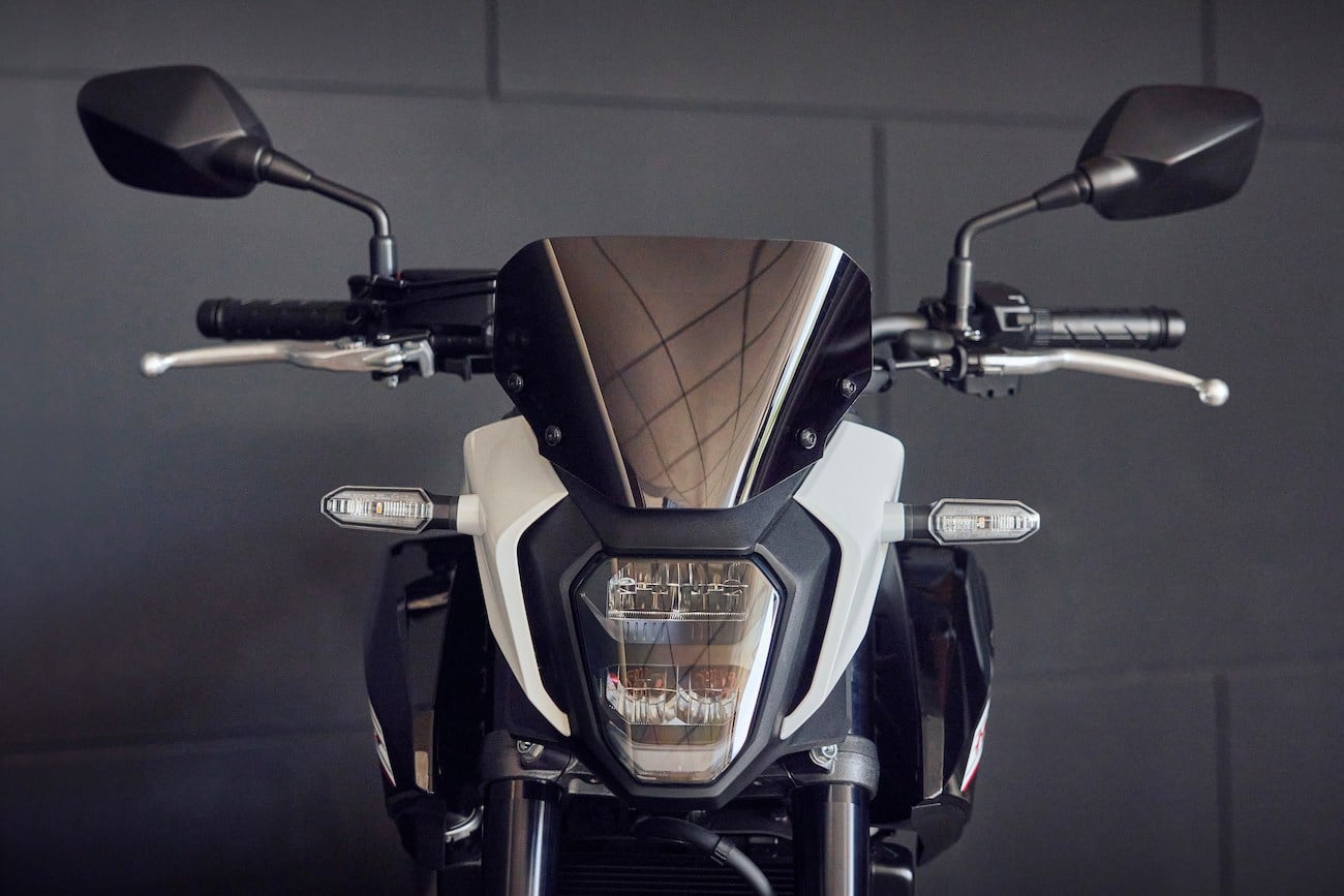

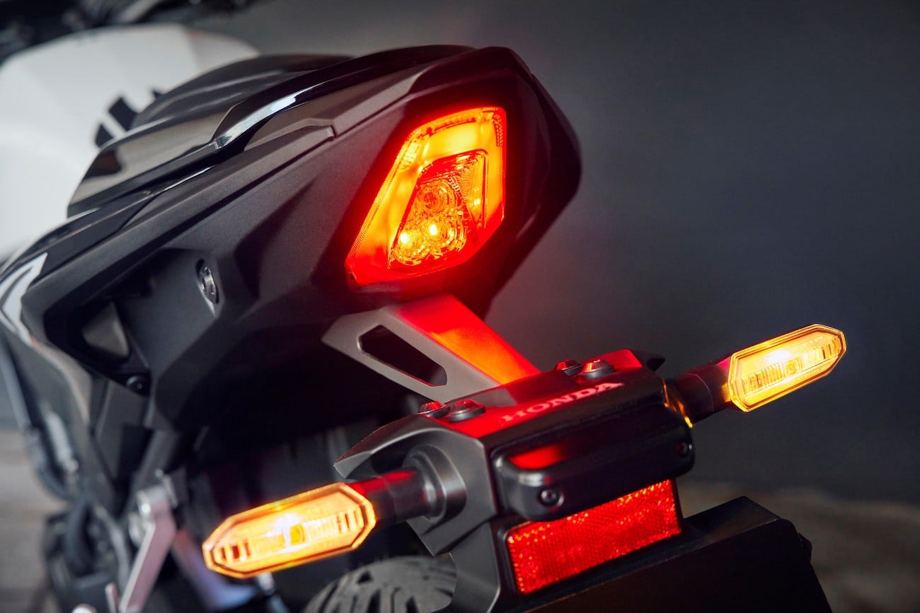

- Reflektor i światła tylne wykonane w technice LED

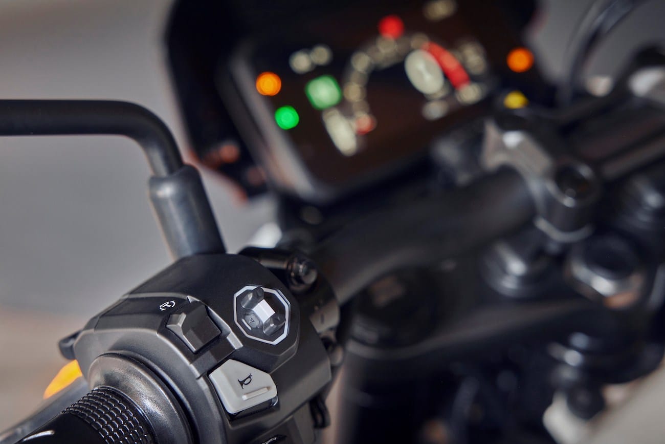

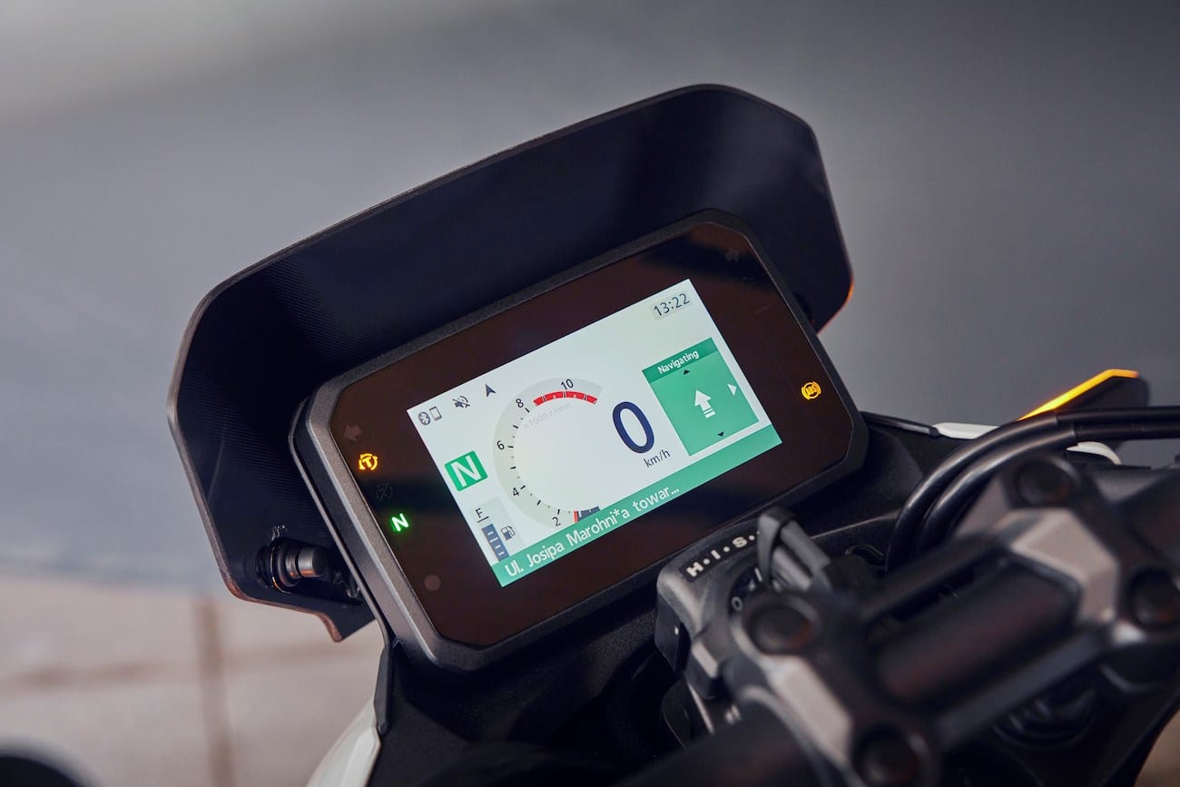

- Nowy, pełnokolorowy ekran TFT o przekątnej 5 cali oferujący łączność poprzez aplikację Honda RoadSync umożliwiającą nawigację i dostęp do innych funkcji smartfona
- Nowy, łatwiejszy w obsłudze, podświetlany 4-pozycyjny przełącznik
Nowa nazwa i nowy wygląd nadają rynkowej świeżości modelowi CB500 Hornet na rok 2024. Zaawansowana technologia wbudowana w nowy 5-calowy ekran TFT oferuje łączność ze smartfonem poprzez aplikację Honda RoadSync, obsługiwaną za pomocą uproszczonego, podświetlanego 4-pozycyjnego przełącznika. Dwucylindrowy silnik, zestrojony pod kątem potrzeb kierowców posiadających prawo jazdy A2, wyposażony w sprzęgło antyhoppingowe, korzysta z funkcji Honda Selectable Torque

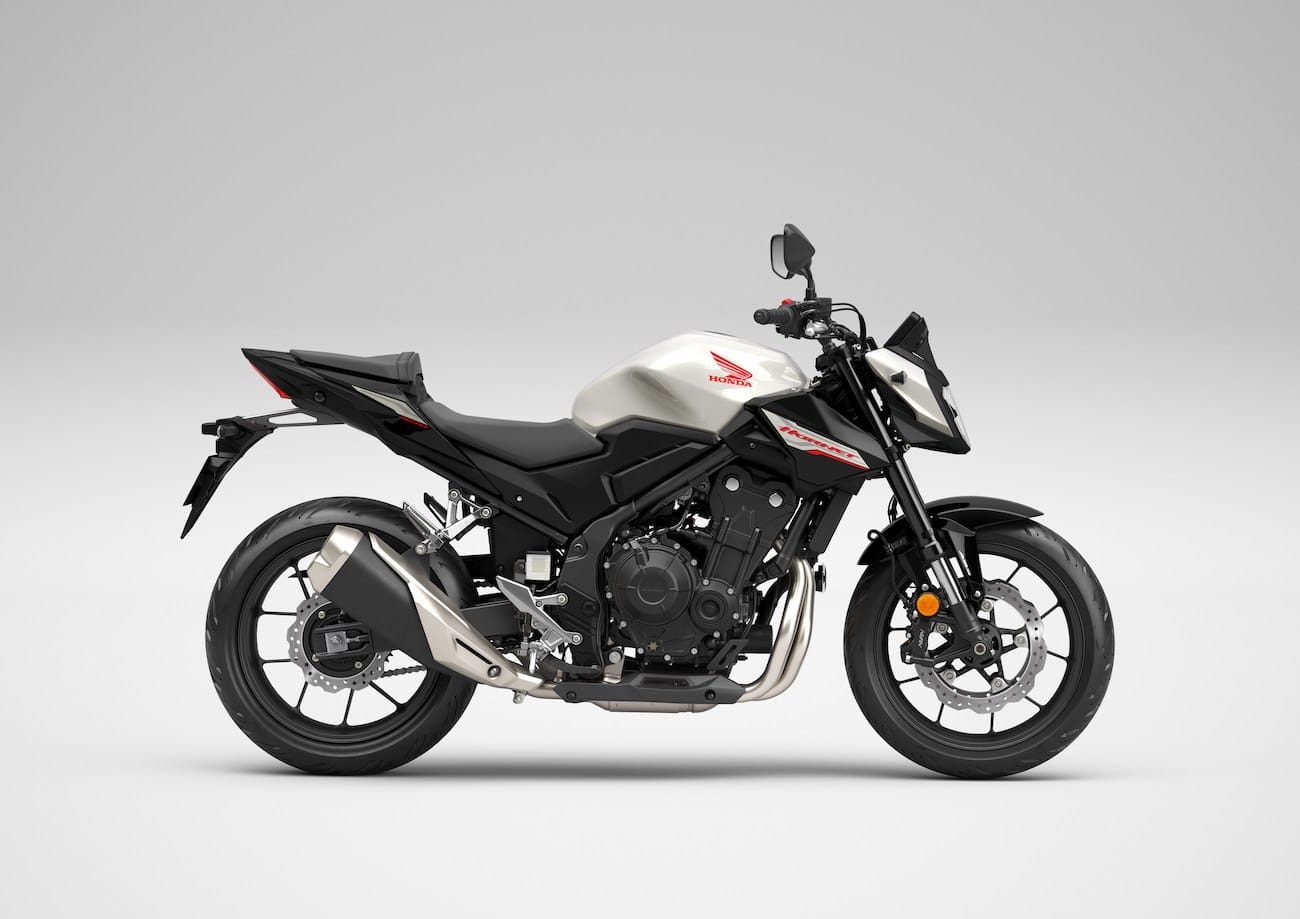

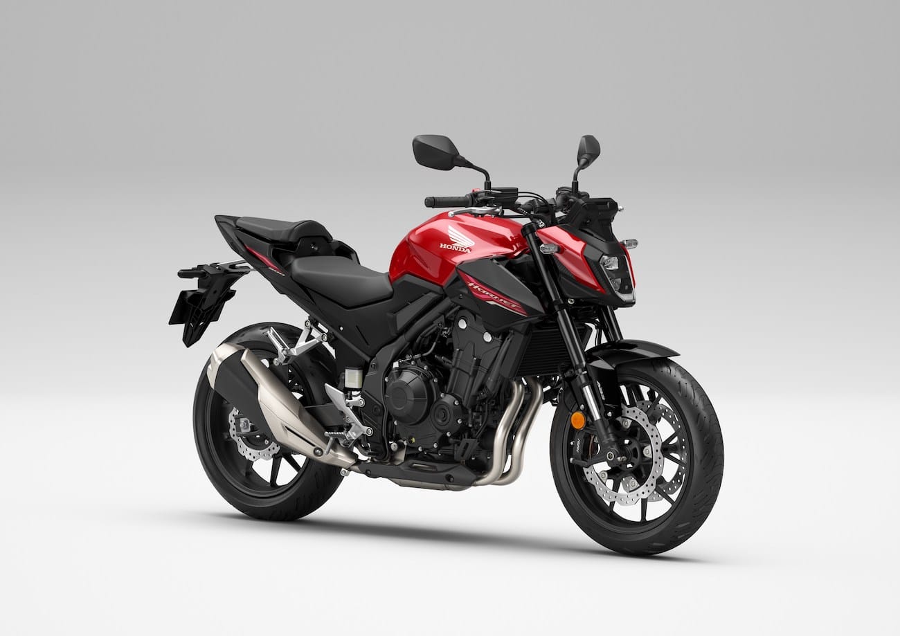

CB500 Hornet na rok 2024 będzie dostępny w następujących opcjach kolorystycznych:
- Matowy Gunpowder Black Metallic
- Grand Prix Red
- Perłowy Himalayas White

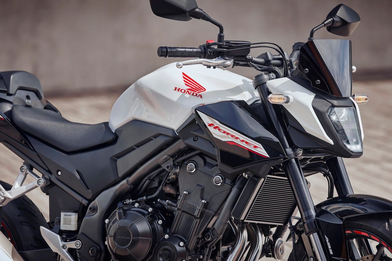

Stylistykę modelu CB500 Hornet, zaprojektowanego pod hasłem “Cyfrowa Dynamika”, wzorowano na jego większych braciach. Ekspresyjna forma widoczna jest w każdym detalu jego sylwetki. Kontrast masy podkreślono kształtem przesuniętego do przodu „klina”, z bardzo smukłą sekcją tylną, muskularnym zbiornikiem paliwa i ostrą nową stożkową owiewką reflektora. Atrakcyjnej formie towarzyszy ważna funkcja: geometria owiewki reflektora obejmuje również kanały boczne, które płynnie kierują przepływ powietrza w stronę górnej części zbiornika paliwa. Rozwiązanie to przyczynia się do liniowego wyczucia układu kierowniczego i łatwości zmiany kierunku jazdy. Nowa konstrukcja reflektora LED pozwoliła na zachowanie jasności oświetlenia na wprost, ale zapewnia też szerszy kąt świecenia, poprawiając widoczność podczas jazdy nocnej, szczególnie po krętych drogach. Reflektor i nowa, opływowa tylna lampa są spójne stylistycznie, a całe oświetlenie wykonano w technice LED.
Rozwiązaniem Premium w nowym, 5-calowym, pełnokolorowym ekranie TFT, zapożyczonym z modelu CB1000R, jest zastosowanie dodatkowego ochronnego szkła na wyświetlaczu celem poprawy widoczności w jasnym świetle słonecznym. Między szkłem ochronnym a ekranem TFT występuje szczelina wypełniona żywicą, co zmniejsza odblaski i poprawia kontrast podświetlenia. Grafikę wyświetlacza można dostosować do upodobań kierowcy, wybierając między trybami Bar (wskazania słupkowe), Circle (wskazania zegarowe) i Simple (tryb prosty). Ekran zapewnia też łączność z systemami operacyjnymi telefonów IOS lub Android za pomocą technologii Honda RoadSync.
Ta nowa funkcja, wraz z łatwiejszym w obsłudze, podświetlanym 4-pozycyjnym przełącznikiem po lewej stronie kierownicy, umożliwia prostą nawigację za pośrednictwem ekranu, a także opcję prowadzenia rozmów lub słuchania muzyki przy użyciu zestawu słuchawkowego w kasku, połączonego przez Bluetooth. Wystarczy pobrać aplikację Honda RoadSync ze sklepu Play lub App Store, połączyć się z CB500 Hornet i można ruszać w drogę.

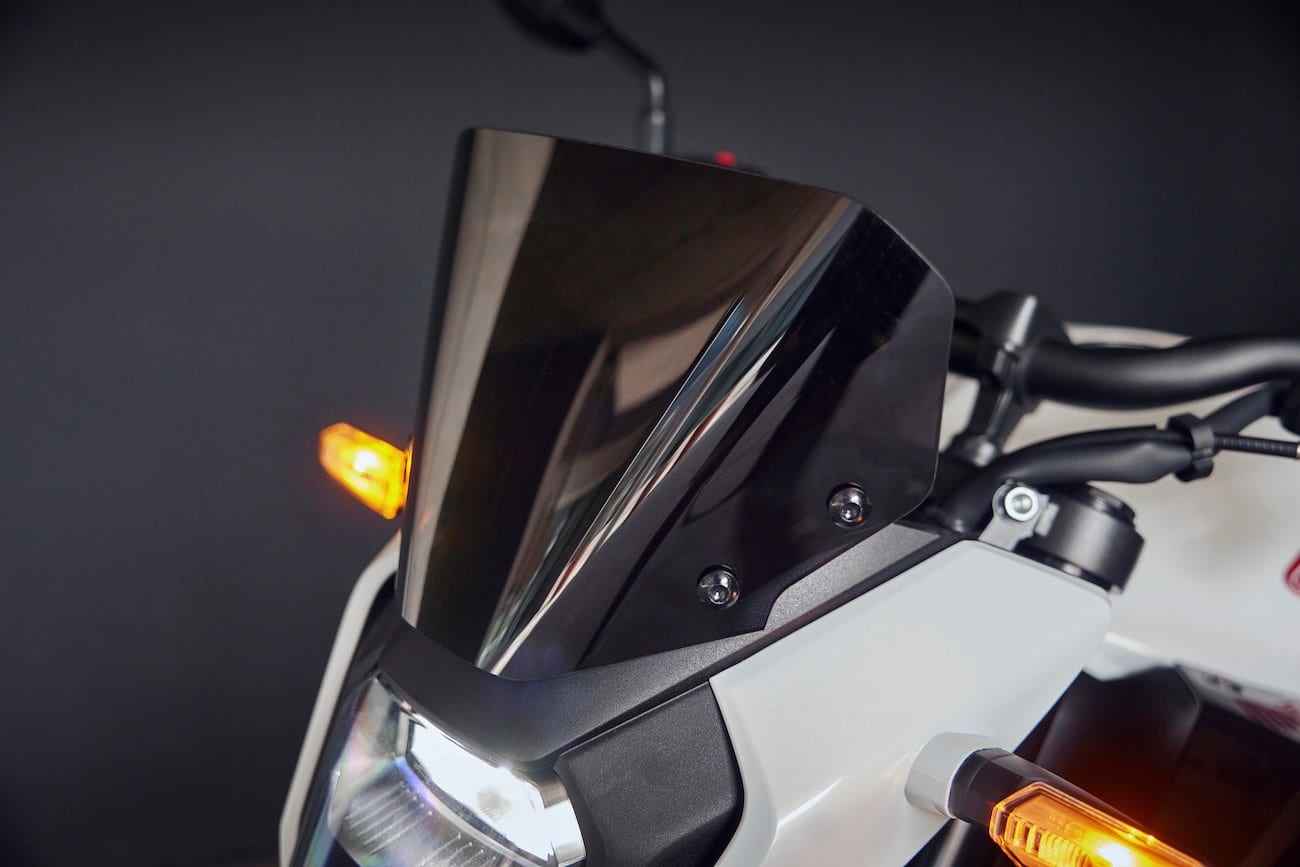

Pakiet Style

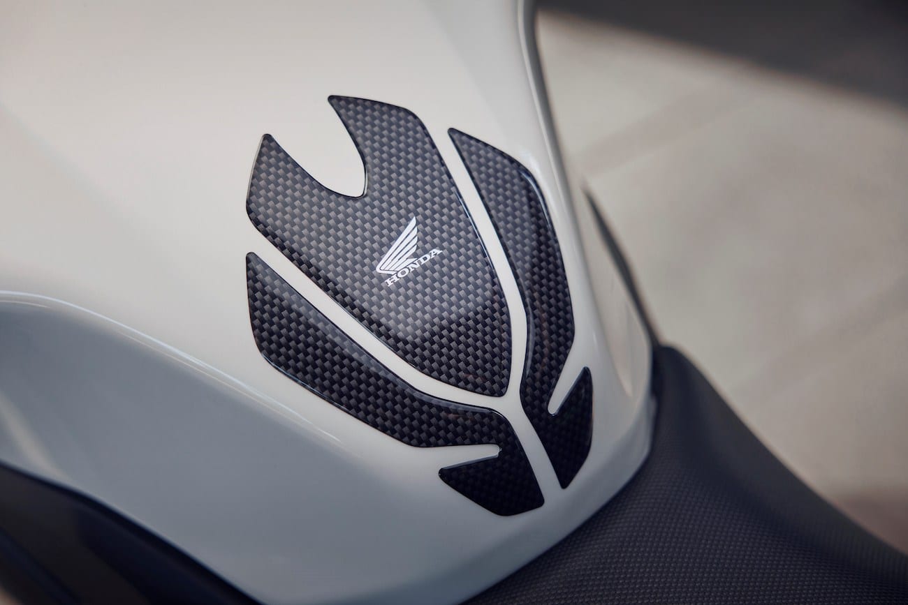

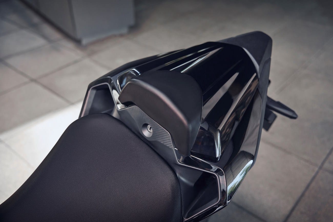

By maksymalnie wzmocnić sportowy wygląd, pakiet Style oferuje osłonę wyświetlacza i dodatkową osłonę przed wiatrem, ochronną podkładkę na zbiornik zapobiegającą uszkodzeniom lakieru i osłonę siedzenia pasażera, która pasuje do koloru tylnych paneli motocykla, a także zestaw pasków na koła jako dodatkowy barwny akcent.

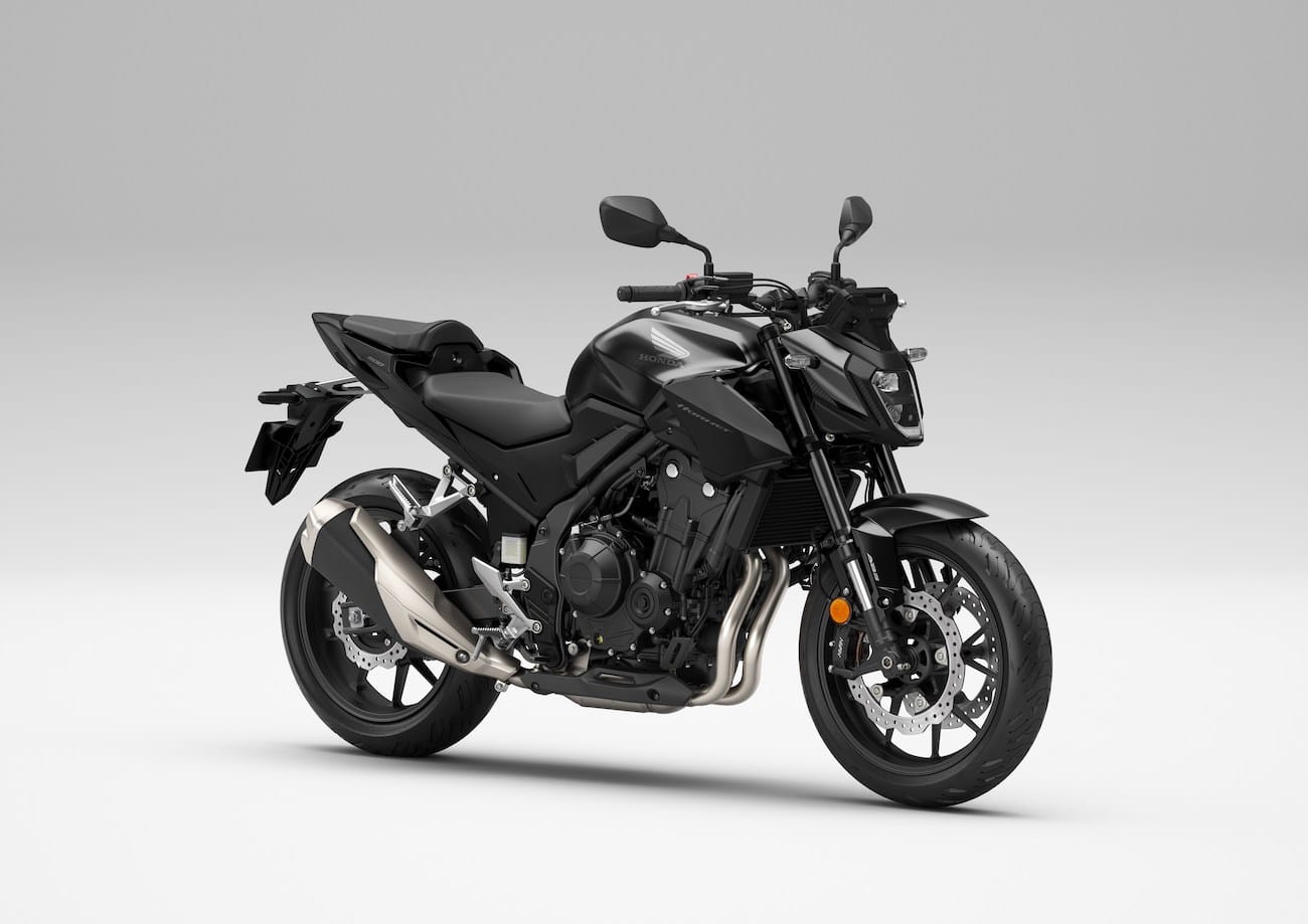

Dane techniczne Honda CB500 Hornet:
SILNIK | Rzędowy, czterosuwowy, dwucylindrowy, DOHC, chłodzony cieczą |
Pojemność skokowa | 471 cm3 |
Średnica cylindra i skok tłoka | 67 mm x 66,8 mm |
Stopień sprężania | 10,7: 1 |
Moc maksymalna | 35 kW przy 8 600 obr/min |
Maks. moment obrotowy | 43 Nm przy 6 500 obr/min |
Pojemność układu smarowania | 3,2 l |
Zasilanie | Elektroniczny wtrysk paliwa PGM-FI |
Zbiornik paliwa | 17,1 l (z rezerwą) |
Emisja CO 2 (WMTC) | 80 g/km |
Zużycie paliwa (cykl WMTC) | 3,5 l/100 km |
Pojemność akumulatora | 12 V 7,4 Ah |
Moc alternatora (ACG) | 23,4 A/2000 obr/min |
Typ sprzęgła | Mokre wielopłytkowe, antyhopping |
Typ skrzyni biegów | 6-biegowa |
Ramą typ | Stalowa dwubelkowa rurowa zamknięta |
Wymiary (dł. x szer. x wys.) | 2080 mm x 800 mm x 1060 mm |
Rozstaw osi | 1410 mm |
Kąt pochylenia główki ramy | 25,5° |
Wyprzedzenie | 102 mm |
Wysokość siedziska | 785 mm |
Prześwit | 145 mm |
Masa własna | 188 kg |
Przedni Widelec | Showa SFF-BP USD 41 mm |
Zawieszenie tył | System Pro-Link z pojedynczym, amortyzatorem, 5-stopniowa regulacja, napięcia wstępnego, wahacz stalowy o drążonym przekroju |
Opona przednia | 120/70ZR17M/C (58W) |
Opona tylna | 160/60ZR17M/C (69W) |
Układ ABS | Dwukanałowy |
Hamulce przód | Podwójne tarcze 296 mm x 4 mm, hamowane przez czterotłoczkowe zaciski, Nissin z radialnym mocowaniem, |
Hamulce tył | Tył Pojedyncza tarcza 240 mm x 5 mm z jednotłoczkowym zaciskiem |
