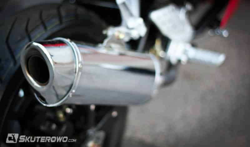

Pogoń za koniem mechanicznym potrafi nas zapędzić w ślepy zaułek. Jest nim próba podniesienia mocy poprzez kombinacje przy układzie wydechowym. jest kilka dróg dojścia do miernych efektów, lub nawet pogorszenia osiągów naszego motocykla.
Pierwszy to samodzielna ingerencja w układ. Na czym ona polega? Dzisiaj widziałem gościa na Suzuki GN250. Piękny klasyczny motorek. Właściciel jednak chciał żeby ryk wydobywający się z tłumika onieśmielał nie tylko niewiasty, ale i krowy stojące przy drodze. W tylnej ściance wydechu wywiercone były otwory. Chciał chłopak dobrze, ale mu nie wyszło. Oczywiście Gienka było słychać z daleka, ale co z tego? Zaburzony przepływ spalin na pewno nie poprawił osiągów motocykla. Z doświadczenia wiem, że właściciele kultowych GS500 robią podobne eksperymenty. Oczywiście nic to nie daje.
Kolejnym etapem wtajemniczenia jest wyprucie flaków z tłumika i pozostawienie pustej rury. Brawo!!! Oczywiście motocykl staje się niemiłosiernie głośny, ale idę o gruby zakład, że osiągi silnika zamiast wzrosnąć, spadły.
Kolejne, mniej szkodliwe etapy to montaż aftermarketowych, tuningowych końcówek wydechu. Jeśli są one homologowane, nie ma sprawy. Dodają ładnego brzmienia i czasem pozwalają zmniejszyć masę motocykla. Wbrew pozorom zysk może wynieść nawet 6kg. Sam mam końcówkę LeoVince w mojej Afryce. Umówmy się jednak, że poza dobrym samopoczuciem kierowcy, końcówka niewiele zmieni.
Co więc pomoże wycisnąć więcej koni z silnika? Kompletny, wyczynowy układ wydechowy i strojenie motocykla na hamowni. W każdym innym przypadku efekty są dziełem przypadku. Może moc wzrośnie o 5KM a może spadnie o 2KM. W silnikach wolnossących bardzo trudno jest uzyskać poważny przyrost mocy bez dużych nakładów. Oczywiście producenci motocykli, lub renomowane firmy takie jak LeoVince, Akrapovic i na przykład Remus, mają w swojej ofercie gotowe kity, ale pamiętajcie, że sama końcówka wydechu nie robi wyniku.
Oczywiście już grono bezpiecznych motocyklistów przebiera nogami żeby mi napisać o podnoszeniu bezpieczeństwa dzięki zastosowaniu pustych wydechów. Mają nawet na to odpowiednie przysłowie. Loud pipes save lifes. Jeśli ktoś w to wierzy…. Nie zna podstaw fizyki. Motocykl z głośnym wydechem najwięcej hałasu zostawia za sobą a nie przed sobą. Kierowca auta słyszy cię najlepiej w chwili, w której go mijasz. Jest to zupełnie bez sensu.
No chyba, że wsadzasz do swojej maszyny puste rury, ale wtedy licz się z utratą dowodu rejestracyjnego. Będziesz terroryzować hałasem sąsiadów w promieniu 2km i po krótkiej przejażdżce będzie ci pękała głowa.
Pamiętajcie też, że stosowanie w starszych motocyklach tłumików własnej produkcji może się zakończyć się poważną awarią jeśli nie zmienicie ustawień gaźników. Przy pustym wydechu zmieniają się warunki pracy silnika. Może dojść do zubożenia mieszanki a co za tym idzie wzrostu temperatury silnika. Może to doprowadzić do wypalenia gniazd zaworowych, lub uszkodzenia tłoków.
Jeśli koniecznie chcecie zmienić dźwięk wydechu w waszej maszynie, stosujcie homologowane tłumiki a nie patenty z puszki po pasztecie.
