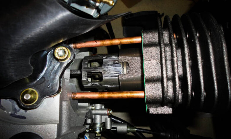

Jeśli mimo tych początkowych objawów jedziemy dalej (czego nigdy nie rób) może dość do tak zwanego (złapania tłoka). Silnik nagle, gwałtownie przestaje pracować, a cylinder zakleszcza pierścienie. Wówczas nadal możemy mówić o przytarciu. Zazwyczaj po ostygnięciu jednostki i wyeliminowaniu przyczyn przegrania jednostka napędowa jeszcze nadaje się do użytku. Trzeba jednak pamiętać, że to już nie będzie “ten sam silnik”. Straci na pewno sporo swojej pierwotnej mocy. Jeśli będzie to konstrukcja czterosuwowa to zacznie palić olej. Taka jest cena przytarcia cylindra. Ratunkiem pozostaje lekki szlif i wymiana pierścieni.
Będąc w takiej sytuacji i tam możemy pogratulować sobie szczęścia. W najgorszym wypadku mogłoby dojść do całkowitego zatarcia silnika. Serce stopniowo traciłoby moc aż do całkowitego zduszenia. Wówczas nawet po ostygnięciu silnik sam z siebie nie ożyje.
