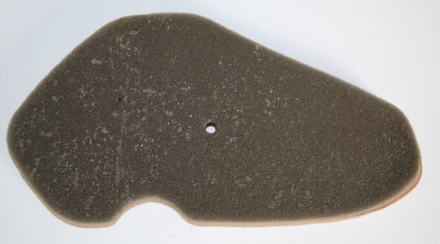

1. Filtra powietrza: Czyszczenie:
Odkręcamy układ dolotowy i wyciągamy gąbkę, myjemy ją wodą z mydłem, delikatnie suszymy np. suszarką. Nasączamy specjalnym, lepkim olejem do filtrów, dzięki czemu wszystkie zanieczyszczenia będą skutecznie powstrzymywane przed przedostaniem się do silnika.
