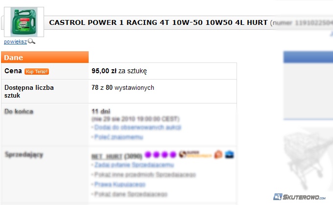

Syntetyk za dobrą cenę. Tym, co powinno pomóc Ci w zakupie dobrego oleju powinien być fakt, że może on okazać się równie tani, co zwykły olej marki krzak. Jak to możliwe? Szukając najlepszych ofert na pewnym popularnym portalu aukcyjnym wiele jest ofert, które nie różnią się niczym w porównaniu do sklepowej półki. Posłużę się w tym miejscu przykładem oleju jaki ja stosuję, a zarazem pragnę Wam go polecić, gdyż jest chyba najlepszym, co możesz dać silnikowi swojego skutera – mowa o oleju Castrol Power 1 Racing, pełnym syntetyku o lepkości 10W50. Na stacjach i w Internecie litr tego oleju kosztuje około 50zł. To rozsądna cena za jakość, jaką oferuje firma Castrol, co byście jednak powiedzieli, gdyby zmniejszyć ją o połowę? Otóż jest to możliwe! Poprzez aukcję możemy zakupić cztery litry oleju w cenie zaledwie 95zł! Warto nadmienić, iż dobrzy sprzedawcy oferują oleje w oryginalnych opakowaniach producenta (nie “lane z beczek”) z najświeższych dostaw (najczęściej ok. kwartał przed datą zakupu). Wybierając starannie swojego dostawcę oleju możesz być pewien, że otrzymasz najlepszy produkt w najniższej cenie.

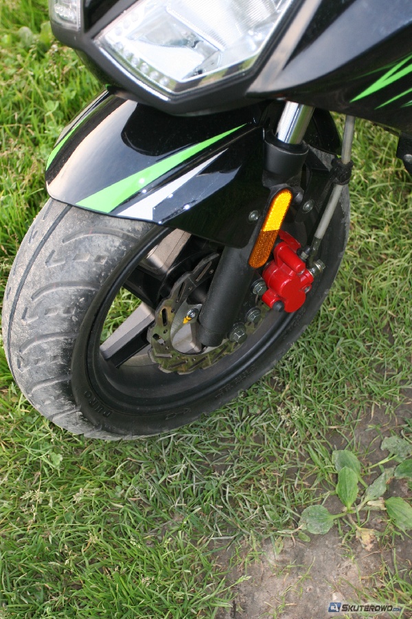

Pozostały hamulce. Jako, iż obecnie każdy skuter posiada przynajmniej jeden hamulec hydrauliczny, co pewien czas należy również zadbać o to, aby hamulce dotrzymywały kroku silnikowi. Głównie powinniśmy kontrolować poziom płynu hamulcowego. Może się on obniżać wraz ze zużywaniem się klocków hamulcowych, a jeżeli osiągnie poziom minimalny, należy go uzupełnić. Wymiany całkowitej płynu hamulcowego powinno się dokonywać co dwa lata, ponieważ płyn ten posiada właściwości higroskopijne – wchłania wodę – zmniejsza się temperatura wrzenia płynu hamulcowego (powyżej 230stC), a więc spada skuteczność hamulców i ich odporność na przegrzanie i częste hamowanie. Wymiana płynu, podczas której spuszczając stary płyn jednocześnie nalewamy nowego (aby nie było konieczne odpowietrzanie układu) pozwoli nam na zachowanie odpowiedniego stanu hamulców. Obecnie najczęściej stosowane są płyny hamulcowe DOT4, jednak rzetelną informację o tym, jakiego płynu powinieneś użyć możesz znaleźć na pokrywie pompy hamulcowej przy Twoim skuterze.
