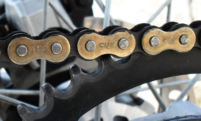

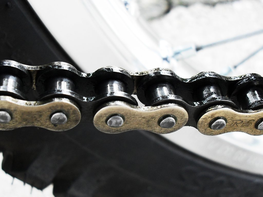

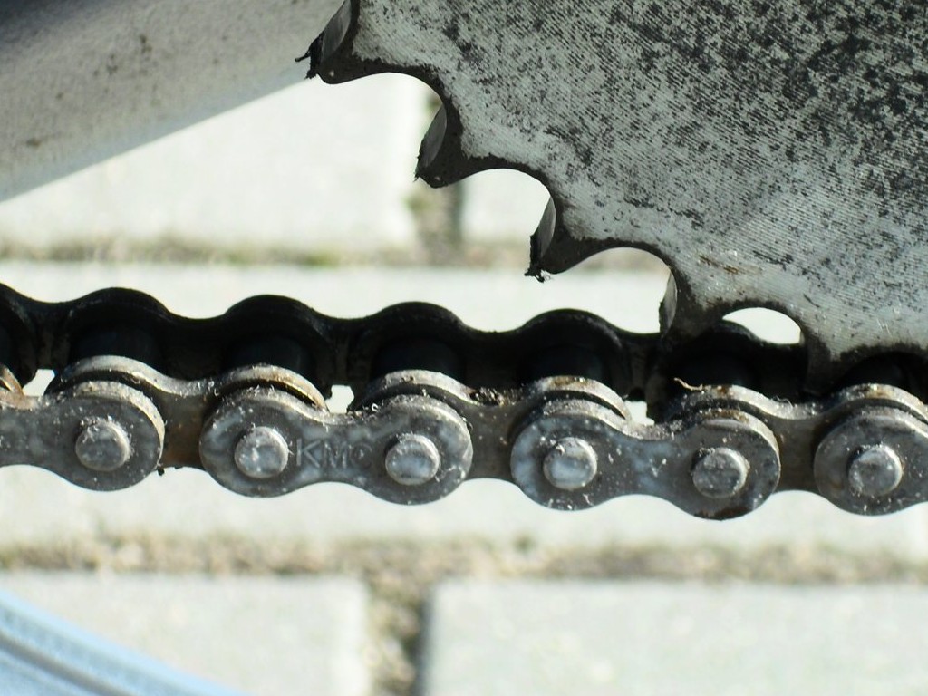

- Chain Lube Road - spray przeznaczony do pojazdów eksploatowanych w ruchu miejskim i na autostradach. Do stosowania na łańcuchach z uszczelniaczami O-ring, X-ring, Z-ring. Posiada biały kolor, podczas nakładania ma płynną, aczkolwiek lepką konsystencję. Po okresie odparowywania nośnika smaru, czyli około 15 minutach przybiera on postać stałą, dzięki czemu dobrze trzyma się łańcucha. Jest to największa zaleta tego preparatu sprawiająca, że łańcucha nie trzeba co chwilę smarować, nawet po jeździe w deszczu. Niestety, jest to zarazem jego wada, gdyż lepki smar skutecznie zbiera wszelki kurz i piasek, tworząc w efekcie pastę ścierną. Co kilka smarowań niezbędne jest czyszczenie łańcucha ze starego smaru. Jego cena to kompromis pomiędzy smarami Road Plus a Off-Road.
- Chain Lube Road Plus PTFE - odmiana smaru Road, przeznaczona do pojazdów eksploatowanych na długich trasach, gdzie wymagana jest szczególna ochrona łańcucha. Struktura spray'u została wzbogacona o polimery teflonu, który ma polepszać smarowanie i poślizg oraz minimalizować tarcie. Pozostałe cechy, konsystencja i użyteczność są identyczne jak w przypadku produktu Road. Jest najdroższy.
- Chain Lube Off-Road - spray przeznaczony do pojazdów eksploatowanych w terenie. Do stosowania na łańcuchach z uszczelniaczami, jak i bez nich. Posiada kolor żółty, ma konsystencję klasycznego, gęstego oleju, która nie zmienia się pod wpływem czasu. Zaletą smaru jest jego niska lepkość, dzięki której zanieczyszczenia w postaci błota i piasku nie tworzą na powierzchni łańcucha pasty ściernej, a wszelkie zanieczyszczenia można łatwo usunąć za pomocą szmatki. Jak w przypadku poprzednika, także tutaj zaleta jest jednocześnie wadą - smar bardzo łatwo odpada od łańcucha osadzając się na wahaczu i feldze. Po każdej jeździe niezbędne jest przetarcie łańcucha szmatką i jego ponowne nasmarowanie. Jest najtańszy z całej trójki.
Do większości motorowerów poruszających się głównie po asfaltowych drogach najodpowiedniejszy będzie smar zapewniający dobre przywieranie do łańcucha, co przekłada się na dobrą ochronę i długie okresy pomiędzy kolejnymi smarowaniami. Szczególna ochrona nie jest wymagana, gdyż łańcuch nie jest poddawany takim obciążeniom jak łańcuchy motocykli turystycznych. Jedynie motorowery wykorzystywane głównie w terenie i na piaszczystych drogach powinny być konserwowane przy użyciu oleju o niskiej przyczepności - zazwyczaj pojazdy te wymagają częstszej pielęgnacji, w przypadku której łatwe usunięcie starego smaru i położenie nowego jest zaletą. Alternatywą dla smaru typu off-road jest smarowanie łańcucha olejem przekładniowym przy pomocy pędzelka. Olej taki będzie posiadał podobne właściwości co markowe produkty tego typu.

Olej o niskiej lepkości łapie kurz i drobne zanieczyszczenia i też tworzy pastę ścierną, natomiast olej przekładniowy ma dużą lepkość i jeszcze prędzej tworzy pastę ścierną…Jak ktoś lubi grzebać przy motorku, najlepszy jest smar grafitowy.
