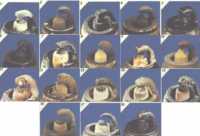

Poniżej zamieszczam analizę wyglądu świec pod względem regulacji mieszanki.
1-2. Izolator ma szarawy lub brązowawy nalot. Spalanie w normie (prawidłowe). Świeca o dobrze dobranej wartości cieplnej.
3-4. Świece zakopcone. Mieszanka paliwowo-powietrzna wytwarzana w układzie dolotowym, jest zbyt bogata lub świeca nie oczyszcza się samoczynnie, bo jej wartość cieplna jest zbyt niska.
5-6. Świece zaolejone. Silnik czterosuwowy wymaga remontu, gdyż olej przedostaje się przez pierścienie lub prowadnice zaworowe do komory spalania. Silnik dwusuwowy jest zasilany mieszanką zbyt bogatą w olej.
7-10. Zeszkliwione w wyniku działania temperatury, dodatki uszlachetniające do benzyny, pokryły izolator. Głównie chodzi tu o związki ołowiu. Powstałe szkliwo dopomaga w upływaniu iskry po izolatorze. Świece do wymiany.
11-12. Osady popiołu pochodzącego ze spalonych dodatków zawartych w oleju i paliwie.
13-14. Stopiona elektroda centralna na skutek ciągłego przegrzewania silnika. Powodem przegrzewania może być paliwo o zbyt niskiej liczbie oktanowej lub zbyt wczesny zapłon spowodowany złą regulacją, wypaleniem zaworu wylotowego czy nagarem w komorze spalania.
15. Zespawanie elektrod z przyczyn wymienionych w pkt 13 i 14 przy zwiększonym udziale nagaru.
16-17. Świece zużyte, elektrody wypalone. Świeca nr. 16 pracowała zbyt długo w silniku całkowicie sprawnym, a świeca nr. 17 pracowała w silniku zużytym.
18. Mechaniczne uszkodzenie izolatora podczas montażu lub podczas pracy świecy w cylindrze.
