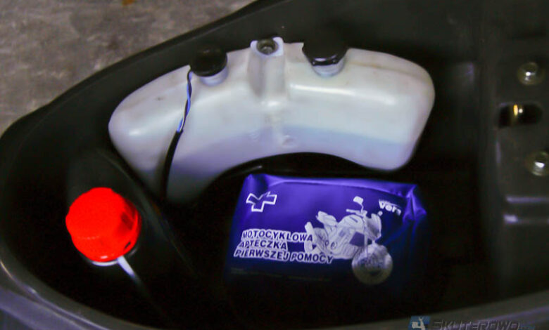

  • Tankujemy skuter do pełna, aby móc w późniejszym czasie określić ilość zużytego paliwa.
  • Uzupełniamy olej w dozowniku do pełna lub do poziomu maksimum, jest to konieczne z tego samego powodu co dotankowanie paliwa.

  • Następnie uzupełniamy olej w dozowniku. Tutaj do odmierzenia ubytku posłuży nam strzykawka. Nabieramy w nią oleju i przelewamy do dozownika, mierząc w ten sposób ilość oleju, którą musieliśmy dolać, przykładowo 100ml = 0,1L.
