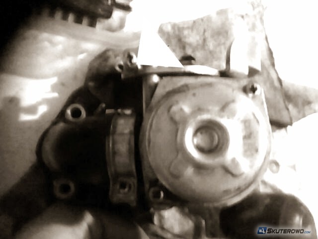

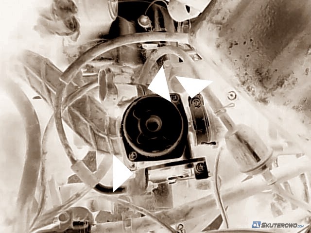

1. Tak wygląda gaźnik. Odkręcamy filtr powietrza, kruciec ssący i ssanie (zaznaczone na rysunku).

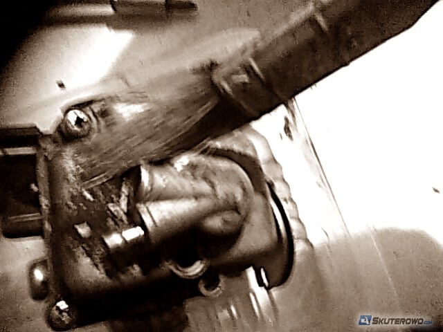

2. Po wyjęciu gaźnika czyścimy go z wierzchu gdzie się da. Używamy do tego albo benzyny, albo nafty.

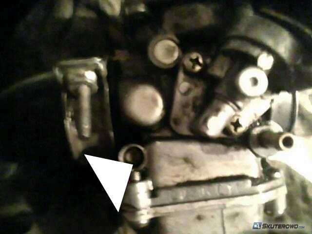

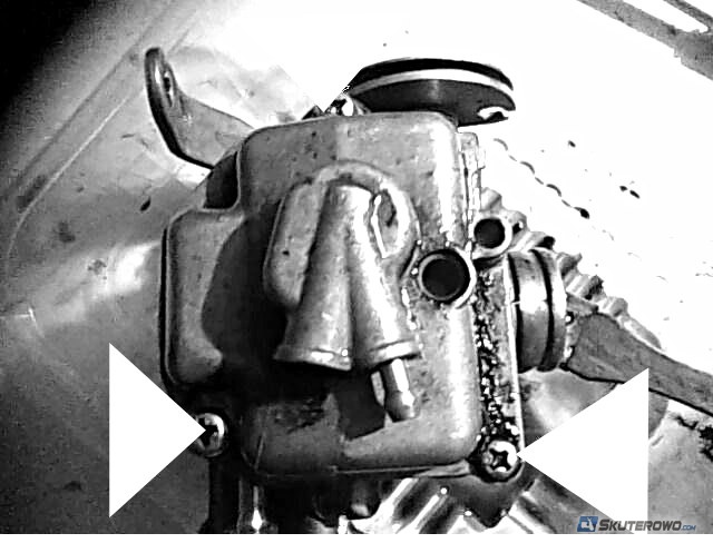

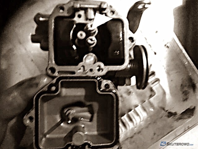

3.Odkręcamy 3 śrubki zaznaczone na zdjęciu.

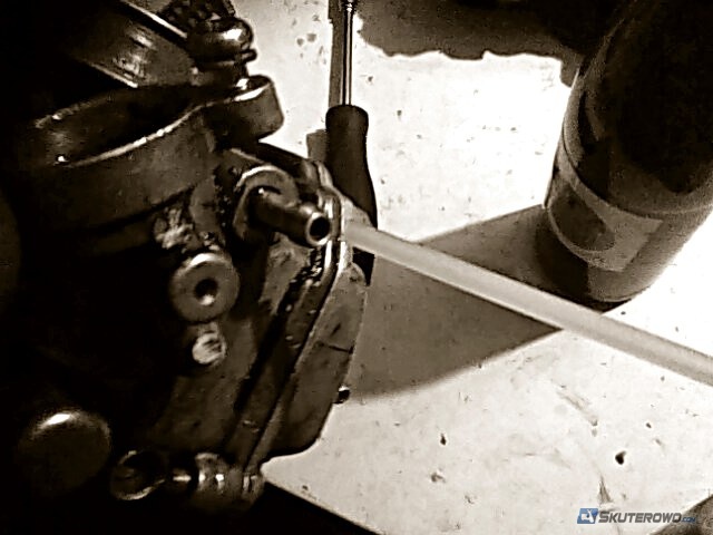

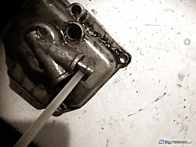

4. Po zdjęciu pokrywki mamy taki widok.Miejsce wskazane strzałką przetykamy powietrzem, gdyż często poprzez zanieczyszczenie się zapcha.
5. Przetykamy ten otwór sprężonym powietrzem, lub, jak ktoś nie ma, pompką (zwykłą).

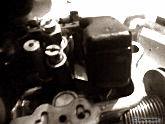

6. Bierzemy się za „wnętrze” gaźnika. Widzimy:

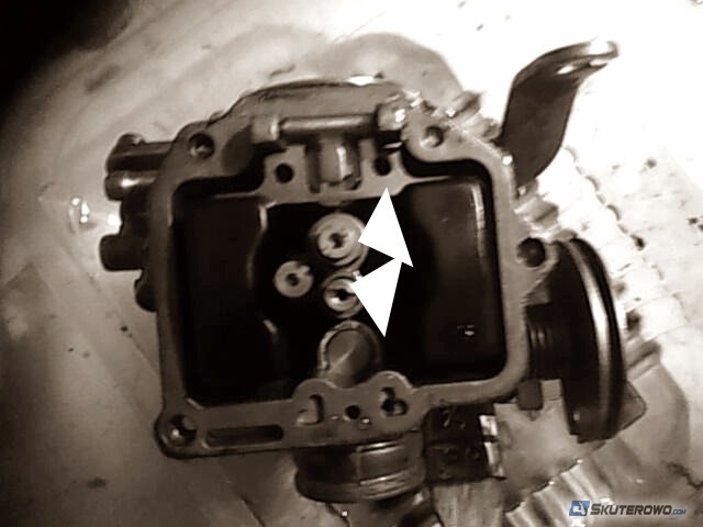

7. Odkręcamy śrubkę zaznaczoną poniżej. Czyścimy (sprężonym powietrzem).

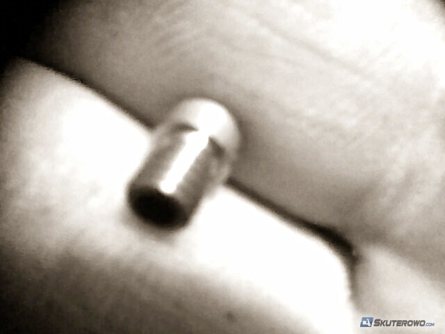

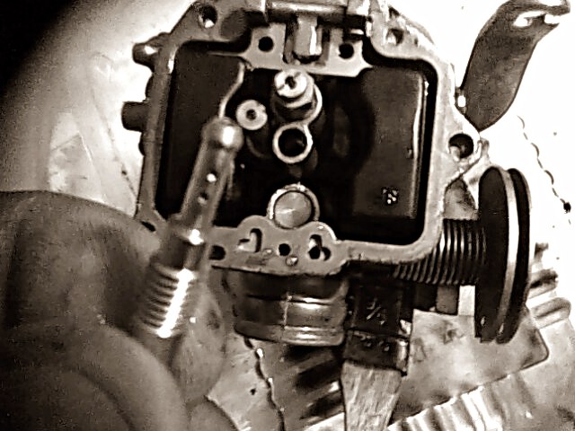

8.Odkręcamy śrubę zaznaczoną śrubokrętem. Również czyścimy, potem zaś wykręcamy DYSZĘ śrubokrętem. Jeśli tuningujemy skuter i chcemy wymienić dyszę na większą, to jest to właśnie ta DYSZA.
9.Tak wygląda dysza.Powinien na niej być rozmiar. 79 to wartość standardowa.

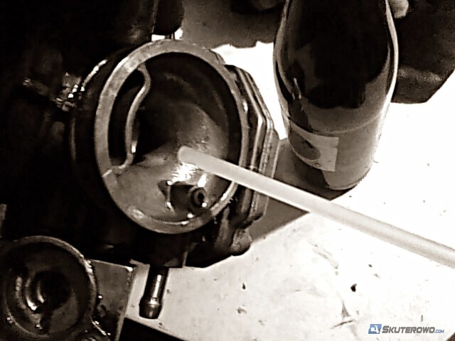

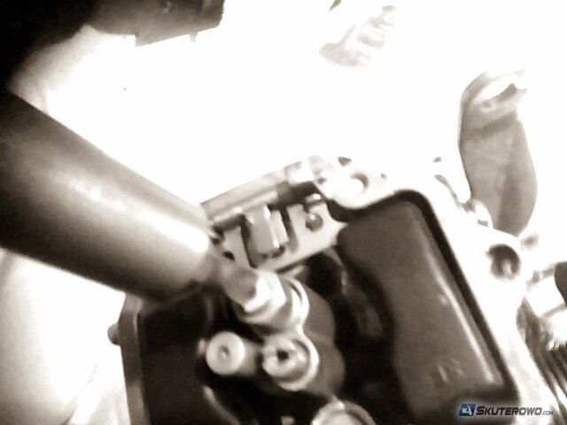

10.Unosimy lekko pływaki. Czyścimy powietrzem sprężonym.

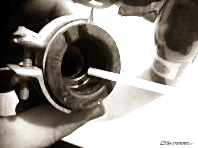

11.Czyścimy, również powietrzem, otwór pod kruciec ssący i filtr powietrza.
12.Przetykamy wskazany otwór powietrzem.

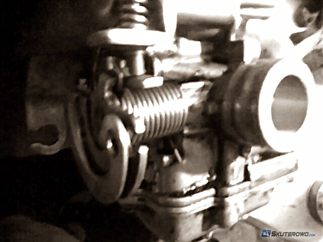

13.Smarujemy przy okazji widoczną sprężynę np.  za pomocą WD-40.

  3. No nieźle nieźle ;). Nie polecam przedmuchiwać gaźnika kompresorem, gdyż części, które powinny być wprasowane w korpus mogą odpaść :P. Trzeba też uważać, aby nie wygięła się blaszka od pływaka, gdyż później jest masa zachodu z regulacją.
  4. To albo napisałem i Leszek nie wstawił, albo zapomniałem 😀 Jeśli blaszka pływaka wygnie się w jedną stronę, to może skuter nie dostawać benzyny i nie działać, zaś gdy w drugą się wygnie, może cofać paliwko do filtra powietrza.Ja na szczęście tak nie miałem 😀 Gilbert no mi ojciec naftę doradził, poza tym nie jestem zbyt bogaty, więc użyłem tejże nafty i wg mnie jest ona jakby… tłusta, już lepiej chyba benzynki użyć 😀
  5. Można przedmuchać, ale po tzw odtłuszczeniu np. benzyną ekstrakcyjną, dmuchać nie tyle ile fabryka dała tylko delikatnie. A co do ustawienia tej blaszki od pływaka to najlepiej wziąć strzykawkę i mały odcinek przewodu paliwowego. Strzykawkę napełnia się cieczą (najlepiej benzynę ekstrakcyjną 😛 ), dołącza się przewód paliwowy do niej jak i do wlotu benzyny w gaźniku (rozłożonym). Podnosimy pływak do góry (do gaźnika) próbujemy wstrzyknąć, jeżeli leci to musimy wygiąć blaszkę w górę, jeżeli nie leci to lekko popuszczamy, jeżeli tak po opuszczeniu do 5mm nic nie leci to wyginamy blaszkę lekko w dół. Nastawiłem tak nie raz ten zaworek i działa elegancko.
