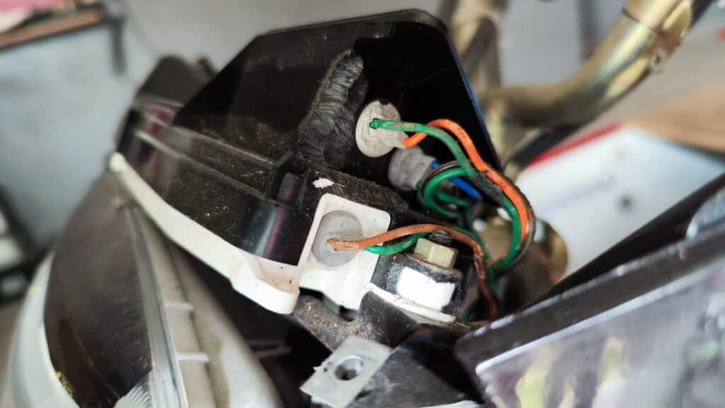

Tak wyglądała instalacja elektryczna ukryta głęboko pod plastikami – gdyby ten pomarańczowy kabelek z oskórowaną koszulką dotknął nakrętki, mogłoby dojść do pożaru skutera, w wyniku którego spłonąłby cały garaż.
