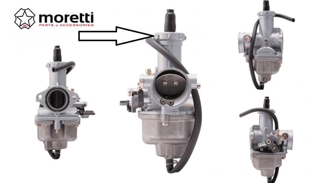

Aby dobrać się do iglicy, musimy odkręcić dekielek od linki
Aby dobrać się do regulacji iglicy, musimy odkręcić dekielek od linki i wyjąć przepustnicę na wierzch.
Najczęściej w klasycznych gaźnikach, występujących w skuterach oraz motocyklach klasy 125 ccm znajdziemy 4 lub 5 położeń wysokości iglicy. Jak sprawdzić w ilu położeniach może pracować iglica? Wystarczy wyjąć przepustnicę z gaźnika, a następnie odczepić linkę gazu i wyjąć delikatną „igłę”. W miejscu, gdzie wcześniej znajdowało się zabezpieczenie (najczęściej płaska blaszka), znajdują się charakterystyczne rowki i to własnie jest nasza regulacja. Iglicę możemy zamontować na różnych wysokościach – dzięki temu nasz silnik będzie inaczej reagować na gaz. Najczęściej optymalnym położeniem jest rowek środkowy.
