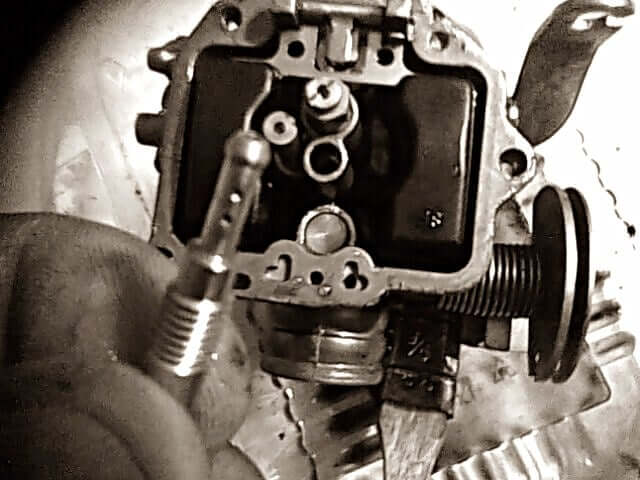

W pierwszej kolejności powinniśmy sprawdzić czy na świecy jest iskra (jeśli silnik nie zapala), a potem zajrzeć do komory pływakowej, bo tam w przeważającej ilości przypadków dochodzi do zabrudzenia gaźnika (również na skutek odparowania paliwa) i to tam znajdują się dysze, które doprowadzają paliwo do głównej gardzieli. Wykręcamy obie dysze i organoleptycznie sprawdzamy czy nie są zatkane: wystarczy pod światło spojrzeć w kanalik i będziemy widzieć.
Jeśli dysza jest zatkana, to należy ją odetkać, jednak POD ŻADNYM POZOREM NIE UŻYWAJCIE do tego drucika, agrafki i w zasadzie żadnego przedmiotu. Dysze czyścimy sprężonym powietrzem lub jeśli chwilowo nie mamy takiej możliwości dmuchamy w nią ustami. Zanieczyszczenia powinny wylecieć ze środka. Czyścimy komorę pływakową, ale również pod żadnym pozorem nie „dotykamy” blaszek regulacyjnych zaworka – jeśli chcecie wyciągnąć pływak i zaworek, to ograniczcie się do tego, a blaszki potraktujcie z dużą ostrożnością. Wkręcamy obie dysze i montujemy gaźnik na miejsce.

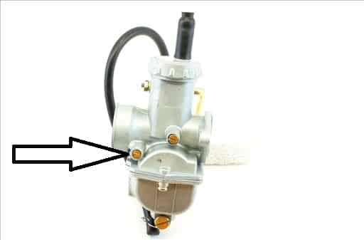

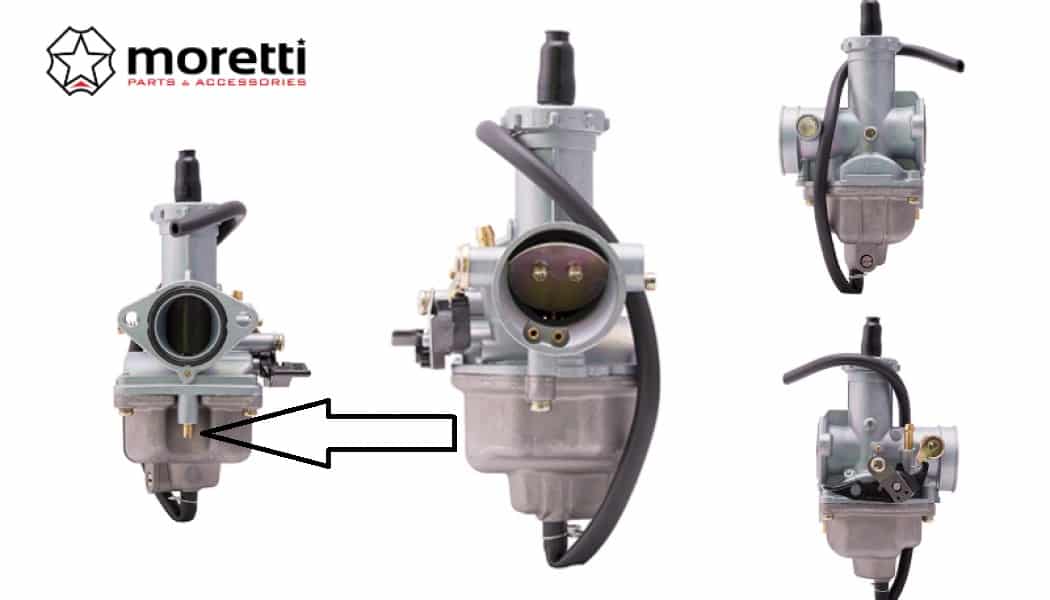

Jeśli przed zimą i czyszczeniem/wyjęciem gaźnika wszystko działało tak jak powinno, to lepiej na razie nie ruszać śrub regulacyjnych. Jeśli jednak coś było już nie tak, to najlepiej śrubę od regulacji mieszanki wkręcić do końca i wykręcić na 2.5 obrotu – chyba że inaczej mówi instrukcja obsługi motocykla. Która to śruba?
Najczęściej znajduje się ona od spodu gaźnika (również jeśli mamy w układzie dwa lub więcej gaźników) tuż przy połączeniu z króćcami dolotowymi (czyt. od strony cylindra) lub z boku – wtedy taka śruba schowana jest w korpusie i najczęściej nie wystaje poza obrys obudowy gaźnika

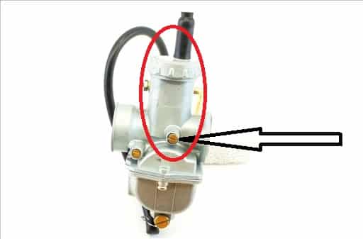

Po ustawieniu mieszanki paliwo/powietrze na 2,5 obrotu, odpalamy silnik i nagrzewamy go do temperatury roboczej. Motocykl powinien płynnie wkręcać się na obroty i schodzić do prędkości obrotowej wymaganej przez producenta silnika (najczęściej nieco ponad 1.1 tys. obr./min). Jeżeli usłyszysz w trakcie zejścia z górnej partii obrotowej strzały w wydech, wkręć delikatnie śrubę. Jeśli zobaczysz, że obroty falują, to ją odkręć. Może zdarzyć się tak, że mimo usilnych prób regulacji, silnik przez chwilę będzie pracować na wyższych obrotach i dopiero po chwili je opuści: to może być spowodowane nieszczelnością w dolocie lub błędną regulacją mieszanki (za mało paliwa: należy odkręcić śrubę regulacyjną o pół obrotu i sprawdzić różnicę pracy silnika). Często pomaga obniżenie obrotów silnika za pomocą śruby regulującej obroty. Która to śruba?
Śruba regulacyjna wolnych obrotów wkręcana jest w owal, w którym znajduje się przepustnica – i to właśnie ta śruba bezpośrednio podnosi przepustnicę, dzięki czemu podnoszone są obroty silnika.
