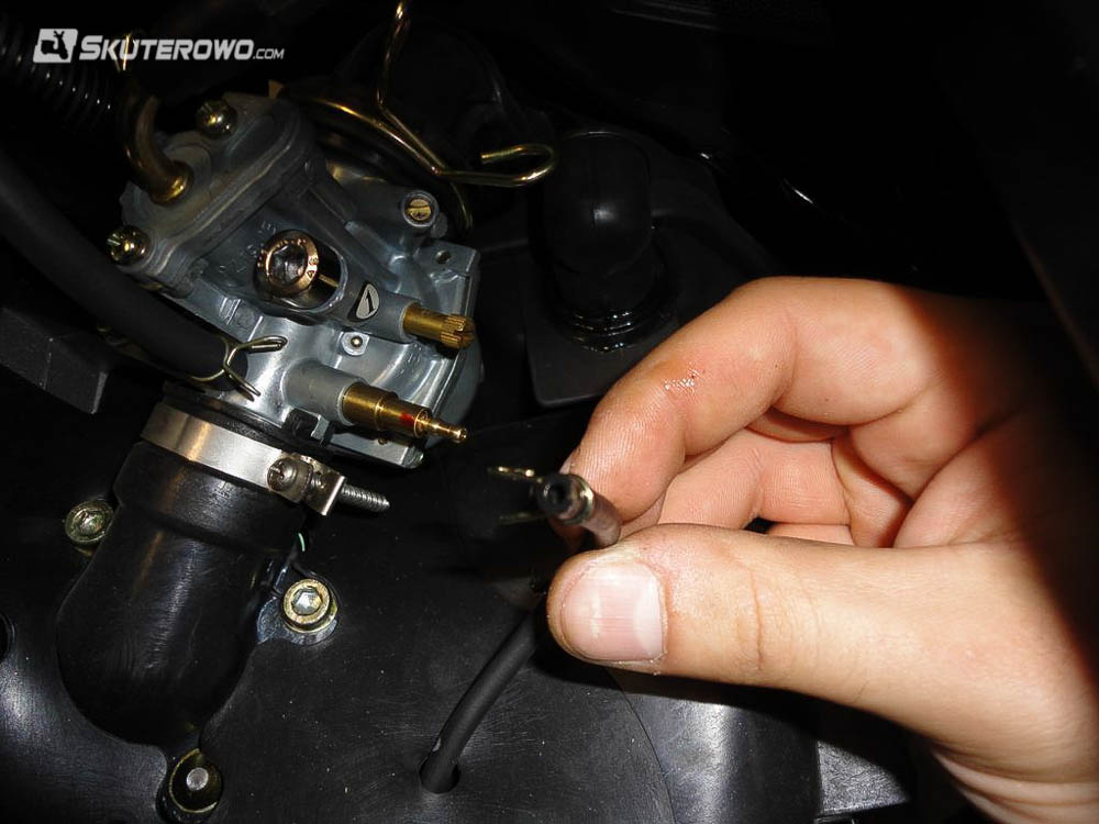

Do czyszczenia gaźnik należy rozłożyć do ostatniej śrubki. Wszystkie elementy powinny być zabezpieczone przed zagubieniem. W silniku jednocylindrowym nie jest to wielkim wyzwaniem. Schody zaczynają się przy jednostkach wielocylindrowych. Czyszczenie gaźnika wiąże się najczęściej z wykręceniem, tak zwanej śruby składu mieszanki. Jej ustawienie podlega regulacji. Regulować możemy też położenie pływaka w komorze pływakowej co owocuje zmianą poziomu paliwa w gaźniku. Jeśli będzie za niski, silnik będzie miał problem z rozwinięciem pełnej mocy przy wyższych obrotach silnika. Jeśli poziom będzie za wysoki, może dochodzić do tak zwanego zalewania gaźnika. W skrajnych przypadkach jednostka napędowa będzie gasła i będziemy mieli problemy z jej uruchomieniem. Ustawienie pływaka reguluje się poprzez doginanie blaszki, która naciska na zaworek iglicowy zamykający dopływ paliwa do gaźnika. Jednak nie w każdym gaźniku można dokonać takiej regulacji. W przypadku zastosowania pływaka z tworzywa sztucznego, nie mamy żadnego wpływu na poziom paliwa.
Śrubą składu mieszanki regulujemy ilość paliwa dostarczanego do gardzieli. Jest to obieg niezależny od rurki emulsyjnej.Trzeba pamiętać, że paliwo obiegiem wolnych obrotów podawane jest cały czas. Jeśli ustawimy mieszankę zbyt ubogą to silnik może się dziwnie zachowywać, na przykład może nie schodzić płynnie z obrotów. Będzie dochodzić też do przegrzewania silnika. Jeśli mieszanka będzie zbyt bogata to świeca zapłonowa będzie zarastać sadzą i praca silnika będzie nierównomierna.
Są to podstawowe informacje dotyczące regulacji gaźników. Jeśli chcecie sami się za to brać to warto mierzyć siły na zamiary i na pewno wyposażyć się w dobrą serwisówkę. W innym przypadku możemy narobić sobie kłopotów. Czyszczenie i regulacja gaźnika nie są bardzo trudne, ale wymagane jest przy tej pracy doświadczenie. Pierwszy raz jest zawsze najtrudniejszy.
