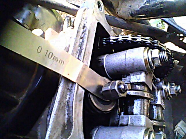

8Równie często przyczyną spadku ciśnienia są same zawory, a właściwie ich rozregulowanie. Samoczynna zmiana luzów zaworowych jest rzeczą normalną, dlatego ich sprawdzenie powinno mieć miejsce przy każdej wizycie w serwisie. To bardzo prosta czynność, która potrafi oszczędzić nam wiele pieniędzy i przede wszystkim nerwów.
Jednak od początku – co to są te zawory? Występują one wyłącznie w silnikach czterosuwowych. Dzielą się na tak zwane ssące oraz wydechowe. W każdym cyklu pracy naprzemian otwierają się i zamykają. Jedne pobierają mieszankę paliwowo-powietrzną, inne otwierają się by wypuścić spaliny z komory spalania. To tak w dużym uproszczeniu.
Z kolei nieprawidłowe luzy zaworowe – mówiąc w skrócie – powodują nieprecyzyjną ich pracę. Mogą się nie w pełni domykać lub otwierać. Przez to w fazie sprężania paliwa i powietrza może dochodzić do nieszczelności jednostki napędowej. Objawia się to m.in. gorszymi osiągami naszego motocykla. Można temu zaradzić w jeden, ale za to dość prosty sposób – regulacją. Nim do niej przystąpimy musimy posiadać nieco wiedzy dotyczącej nie tylko mechaniki, ale także prawidłowych parametrów tak zwanych luzów zaworowych. Te liczby dostępne są w instrukcji obsługi, albo w tak zwanych serwisówkach, które można znaleźć nawet w sieci.
