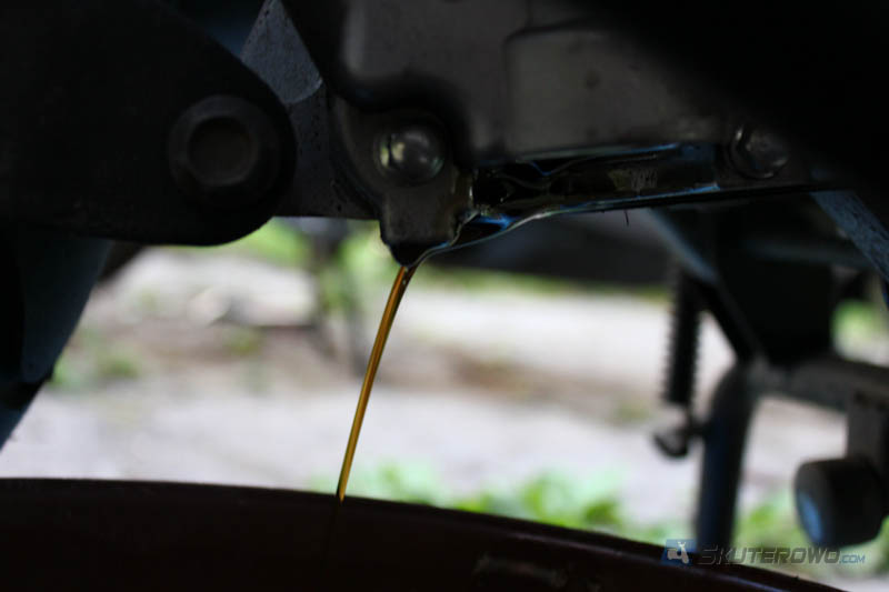

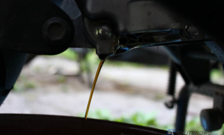

Najpierw udajemy się na przejażdżkę (ok 5 km wystarczy) po to żeby olej się rozgrzał. Po przyjechaniu stawiamy skuter na płaskim terenie, podstawiamy pojemnik pod korek spustowy i go odkręcamy. Gdy już zleci zakręcamy korek spustowy i zalewamy nowy olej. Zazwyczaj wchodzi 100-120 ml. Jeżeli wlejemy za dużo to przekładnia sama wyreguluje poziom oleju wylewając nadmiar oleju na zewnątrz. Stary olej można oddać do recyklingu.
