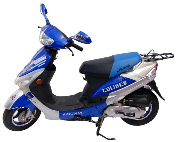

Ten artykuł będzie oparty o konkretny przykład, a będzie nim Kingway Coliber – mój pierwszy skuter, którego miałem i na którego zaraz wyleję falę hejtu ale też pozytywnych wspomnień. Czy z innymi maszynami jest podobnie? Tutaj wszystko zależy od ceny produktu i użytych do jego wykonania podzespołów. Dlatego kwestię mojego Colibera weźcie tylko za przykład. Całkowicie rozumiem historie, w których chiński motorower/motocykl zachowywał się i zużywał zupełnie inaczej – jakość użytych podzespołów była i jest dla tego zagadnienia najważniejsza.

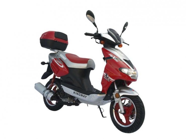

Pisząc o nim, chcę dać przykład jak wyglądały i jak teraz wyglądają skutery, które zalały miasta i wsie w okolicach roku 2007, ale też już kilka lat wcześniej. To właśnie w 2007 stałem się posiadaczem nowego Kingway Colibera, a w 2010 miałem okazję porównać go ze skuterem kingway forever pochodzącego z Tesco.

Przyznajcie, że to była szałowa wartość jak na pojemność 50 cm3. Nie wszystkie sprzęty tyle szły. Podczas tego okresu w tym skuterze towarzyszyła mi jedna, niezwykle irytująca przypadłość. Przy ruszaniu po dość sprawnym odkręceniu manetki gazu rozlegał się bardzo irytujący dźwięk. Piszczał jakbym co najmniej nadepnął psu na ogon. Na szczęście była to usterka sprzęgła, którą dało się naprawić. W czasie gwarancji sprzedawca robił to od ręki. Trafiłem na sprzedawcę jednego z największych, który dość długo przetrwał w porównaniu do innych wyrastających jak grzyby po deszczu miejsc i równie szybko się zamykających. Na nieszczęście była to wada powracająca. Najlepiej byłoby oczywiście wymienić tanie sprzęgło od razu na coś droższego.

Po takim czasie wiele z tych sprzętów najzwyczajniej się rozleciało. Część z nich możemy jednak dalej zobaczyć na ulicach. Najprościej poznać takie modele po wypłowiałych plastikach i pożółkłych lampach. Opisywany egzemplarz po tym czasie przetrwał naukę jazdy przez kilku młodych, początkujących kierowców świeżo po zdaniu – wtedy jeszcze – kart motorowerowych. Gdy przypomnę sobie gdy sam taką zdawałem, motorynkę którą przywieźliśmy do szkoły na przyczepce. Motorynkę Romet Pony, którą za nic nie dało się zdać tej karty motorowerowej, bo w tym dniu bardzo zachciało jej się gasnąć w nieodpowiednich momentach. Wtedy właśnie pożyczyłem skuter od nieznanej mi dziewczyny i zdałem egzamin praktyczny właśnie na pożyczonym skuterze.
Po takiej szkole życia efekt wyglądał następująco: plastiki w tylnej części skutera, przy wlewie paliwa rozchodziły się między sobą. Gaźnik, bo był to właśnie sprzęt gaźnikowy, wymagał zajrzenia do niego raz na jakiś czas. Starter nożny okazuje się zbawienny, a jednocześnie potrafi narobić szkód gdy nie chce wrócić na swoje miejsce po odpaleniu. Lusterka z wbudowanymi kierunkowskazami odkręcają się i pękają przy kierownicy. Siedzenie straciło częściowo barwy, a na pewno straciło integralność pokrowca, który się zadarł i pękł. Na szczęście dalej skuter działa i pali tyle co kot napłakał i potrafi być bardzo przyjemnym środkiem transportu gdy trzeba podskoczyć do osiedlowego sklepu ze względu na swoje gabaryty, dzielność i taniość.

Konkurencja miała się idealnie tak samo, bo przecież dużo było marek sprzedających dokładnie takie same pojazdu pod różnymi nazwami, np. bardziej znane Zipp, Keeway. Dzisiaj wpisując Kingway w Google wyskakują mi już przede wszystkim koparki. Te skutery sprzedawali prawie wszyscy. Kto pamięta jak w większych sklepach i supermarketach były wystawione na wejściu zaraz obok garnków w wiecznej promocji? Ba, dostępne były nawet w biedronce. Niecałe 2 lub 3 tysiące złotych i sprzęt był Twój. Do tego karta motorowerowa lub ukończone 18 lat pozwalały trafiać do szerokiej i niedoświadczonej klienteli.
Wspominam tutaj także skuter Kingway Forever. Był znacznie wyższy i ogólnie miał większe gabaryty i z tego co pamiętam, on nie osiągał tak zawrotnych prędkości jak Coliber. Niektóre modele sprzedawanych skuterów były blokowane. To oczywiście dla młodocianego rajdowca nie stanowiło dużego problemu, ponieważ zestawów tuningowych było do tego sprzętu naprawdę masę. Wariatory, paski, cylindry, głowice o większej pojemności, gaźniki, sprzęgła, wydechy, i wiele, wiele innych. Części tuningowe i części na wymianę, bo te też były potrzebne były i nadal są dostępne. Oczywiście istniała też konkurencja w postaci używanych markowych sprzętów w podobnych pieniądzach. Do wyboru do koloru. Co Wy o nich sądzicie? Kto z was jeździł lub dalej taki ma?
