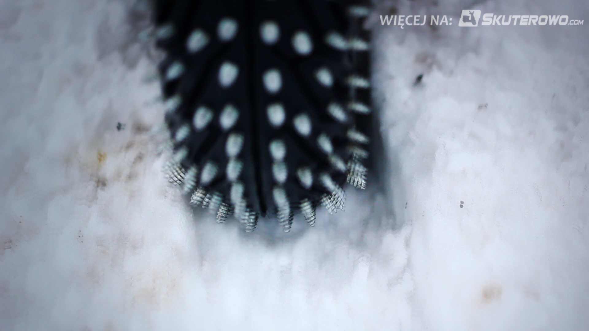

Opona zimowa z kolcami własnej roboty
To, że istnieją opony zimowe do jednośladów – skuterów i motocykli chyba nie dziwi już nikogo. Może wybór nie jest ogromny, jednak na rynku można spotkać wiele propozycji różnych producentów. Na początek jednak odpowiedzmy sobie na pytanie: Czym się różni opona letnia od zimowej?
1. Mieszanka gumowa: Zimowe ogumienie jest o wiele bardziej miękkie od standardowego. Przez to lepiej przylega do powierzchni podczas niskich temperatur. Zwykłe opony poniżej 7 stopni staje się bardzo sztywne.
2. Bieżnik: Różnice widać gołym okiem. Zimówki są wyposażone w lamele – są to te drobne i liczne wcięcia w oponie. Dodatkowo jej wzór posiada nie tylko równoległe, ale także poprzeczne wcięcia zapewniające lepszą przyczepność na śniegu.
Należy dodać również, że występują opony wyczynowe wyposażone w kolce i przystosowane do montażu łańcuchów. Jednak poruszanie się nimi w Polsce po drogach publicznych nie jest dozwolone.
Osoby, które chcą podróżować przez cały rok na skuterze czy motocyklu powinny wymienić opony na zimowe zawczasu. Czyli kiedy? Najlepszym rozwiązaniem jest przyjęcie jednej zasady – jeśli średnia temperatura dobowa spada poniżej 7 stopni Celsjusza należy dokonać zmiany ogumienia. Właśnie to jest wartość graniczna dla zwykłych opon. Twardnieją przez co nawet w przypadku jazdy po wodzie dużo łatwiej jest o wpadnięcie w poślizg.
