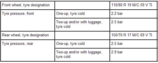

Jednoznacznie stwierdzenie jakie ciśnienie będzie odpowiednie w waszym motocyklu jest praktycznie niemożliwy, gdyż na finalną wartość składa się wiele czynników – zaczynając chociażby od rozmiaru oraz profilu opony, na bagażu i pasażerce kończąc. Do tego dołożyć możemy sam segment, do którego należy nas pojazd, a także rodzaj nawierzchni – zupełnie innej przyczepności będziemy wymagać przemierzając kręte winkle, a także innej jadąc off-roadowymi trasami TET. W tym przypadku z pomocą przychodzi do nas instrukcja dołączona do motocykla lub naklejki, które często znajdują się na wahaczu i za pomocą obrazków oraz cyferek dokładnie instruują nas w jakich przypadkach powinny być dane wartości ciśnienia.
Wiele informacji na temat odpowiedniego ciśnienia znajdziemy także pytając na forach internetowych, jednakże należy mieć na uwadze, że możemy spotkać się z absolutnie głupimi odpowiedziami, gdyż tego typu pytania powtarzane są każdego dnia jak mantra. W przypadku dużych motocykli są jednak pewne normy, które mogą być wyznacznikiem dla uzyskania odpowiedniego ciśnienia – w przedniej oponie prawidłowy zakres, który możemy przyjąć to od 2,1-2,5 bara, natomiast w tylnej 2,3-2,9 bara. Przypominam jednak po raz kolejny, że dobierając je musimy wziąć pod uwagę typ motocykla, rodzaju opony, obciążenie i sposób użytkowania.
