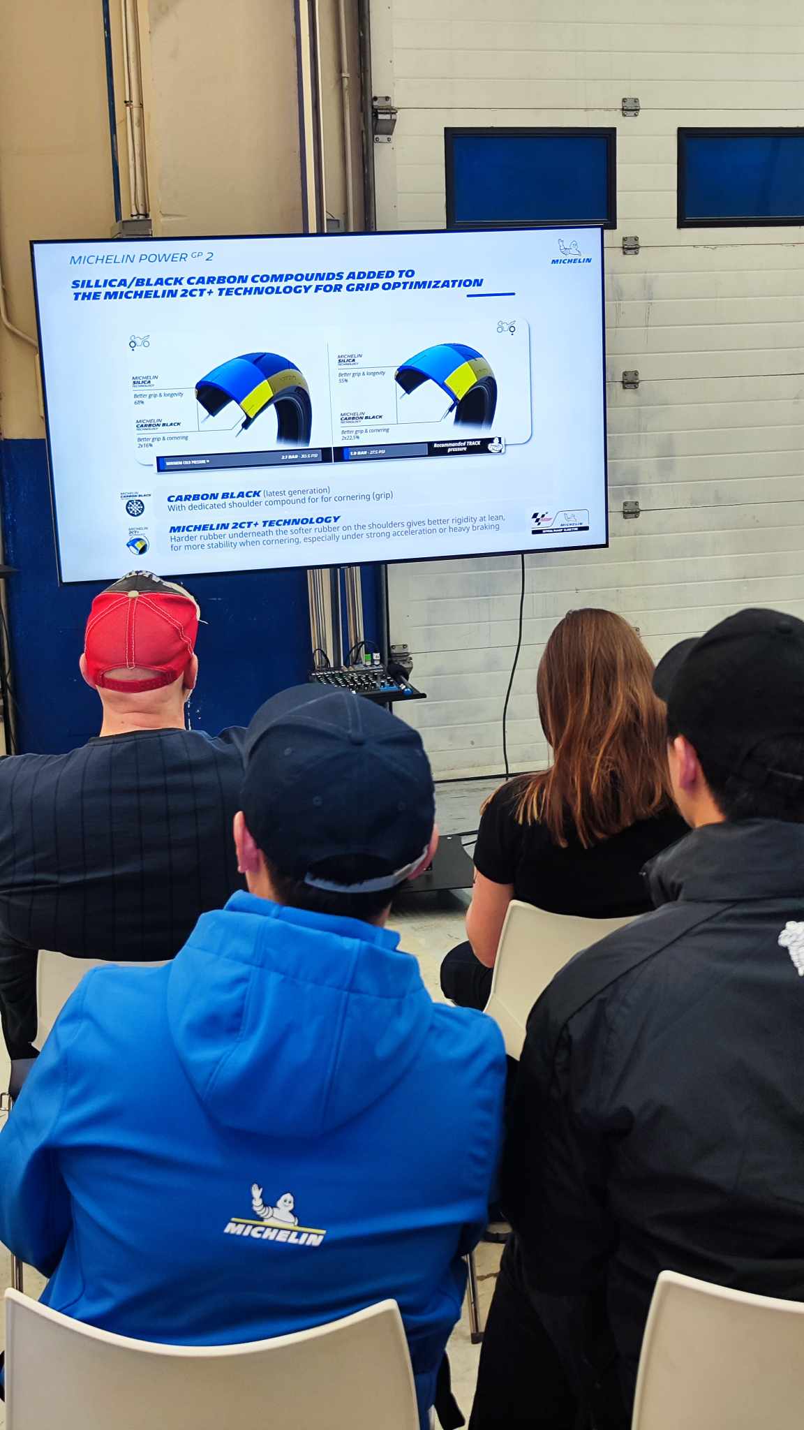

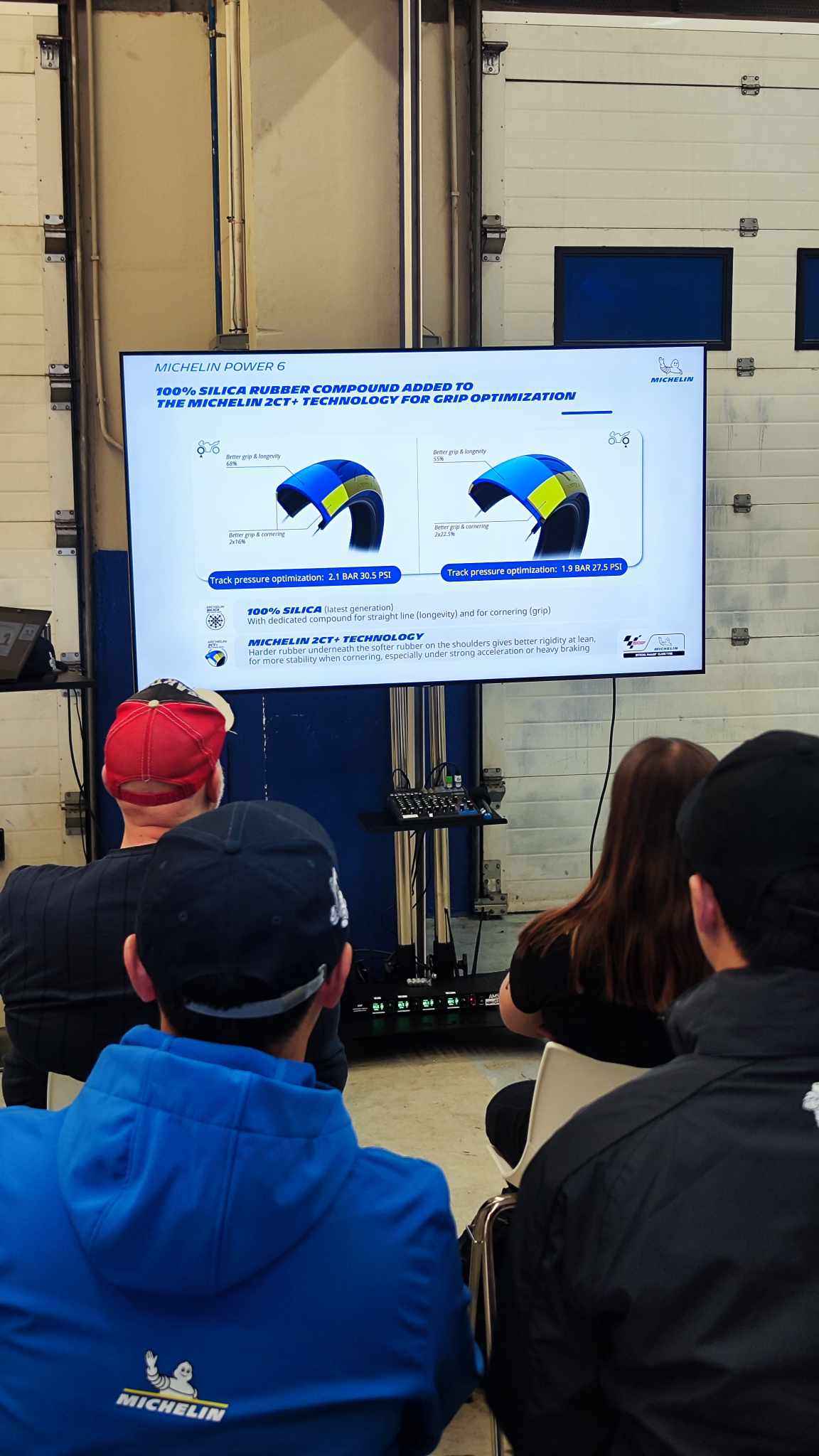

Najważniejszą sprawą w obu przypadkach jest technologia wykorzystana do budowy obu opon. Zarówno dla Power 6 jak i Power GP2 użyto technologii “ARAMID SHIELD”. Dzięki temu opony są lżejsze i stabilniejsze. Gumy Power 6 zostały wykonane z wykorzystaniem 2-składnikowej mieszanki. Na bokach mamy miękką gumę, która ma zapewnić lepszy grip, a na wierzchu twardszą gumę, która ma poprawiać wytrzymałość opony. Różnice w stosunku do poprzedniej generacji są spore.
Większa przyczepność na wierzchu opony przedniej (Power 6) to jedno, ale jej wytrzymałość na ścieranie to według producenta wzrost na poziomie aż 68% w stosunku do poprzednika. Różnica zatem jest ogromna. Z kolei na bokach opona przednia powinna mieć o 16% lepszą przyczepność w złożeniu. To znowu absurdalnie duże różnice. W przypadku tylnej opony Power 6, różnica to 55% w zużyciu i aż 22.5% wzrostu przyczepności w bocznej sekcji opony. To proszę państwa jest przepaść.
