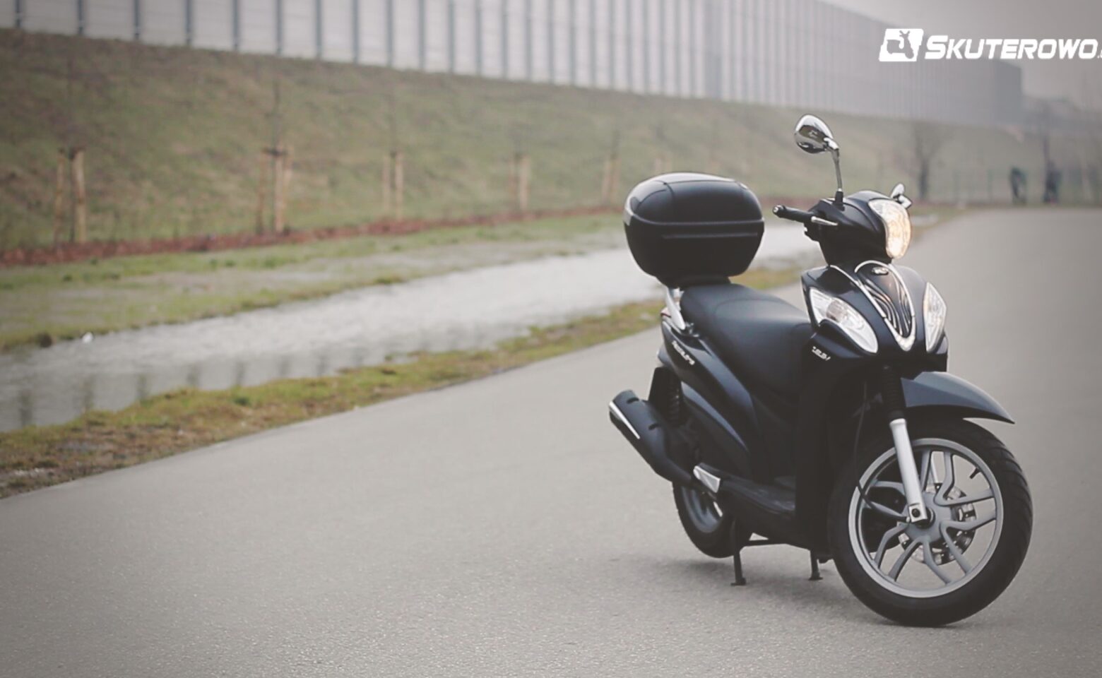

Kymco People One 125 rozpoczął sezon dość raptownie – chcieliśmy sprawdzić jak zachowuje się podczas bezkompromisowej eksploatacji w mieście. Sam wygląd skutera w oczywisty sposób nawiązuje do miejskiej pragmatyczności. Mamy duże koła – przód 16, a tył 14 cali. Do tego nisko umieszczona kanapa oraz podłoga. Na Kymco People One 125 podróżuje się w typowej, krzesełkowej pozycji, która zdaje się być bardzo wygodna i bezpieczna podczas jazdy pomiędzy innymi samochodami. Zawieszenie też mile zaskakuje swoim zrównoważeniem i pewnością pokonywania nierówności.
Kymco People One 125 wizualnie wydaje się masywny i też taki jest w rzeczywistości – skuter gotowy do jazdy waży niemal 130 kg, jednak przez to nie należy go przypisywać do segmentu grubasów. Zwłaszcza, że mamy tutaj do czynienia z jednostką 125 zasilaną wtryskiem, generującą 9.5 konia. To niby niewiele, ale zauważyliśmy, że w dość zaskakujący sposób przebiega linia krzywej momentu obrotowego. Silnik jest elastyczny i rozpędza tę konstrukcję w bardzo śmiały sposób. Przy czym najlepsze osiągi widzimy do 80 km/h. Potem Kymco People One 125 zaczyna zamulać, ale z górki przebija setkę. O dziwo hamulec tarczowy znajdziemy tylko na przedniej osi. Z tyłu jest klasyczny bęben, choć i tak byliśmy pozytywnie zaskoczeni działaniem tego układu. Bez problemu możemy zablokować oba koła na suchym asfalcie.

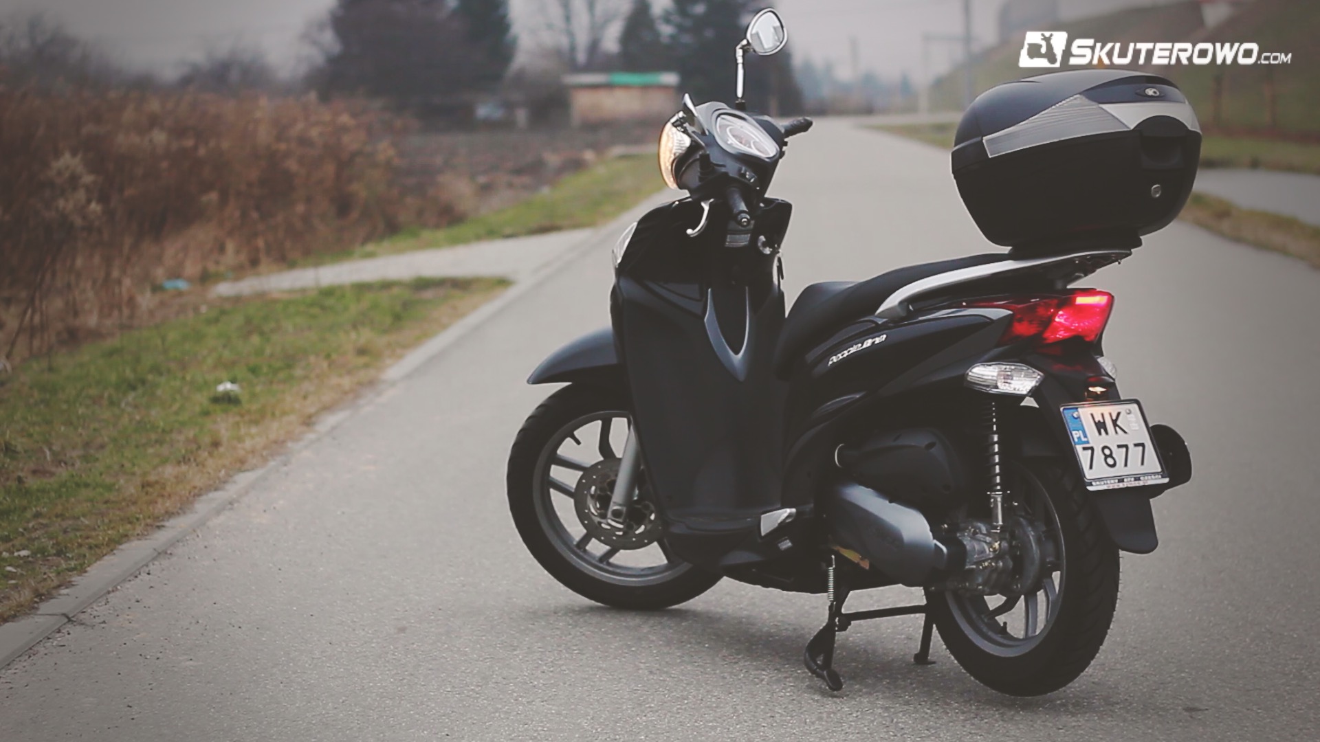

Kymco People One 125 2Po zatrzymaniu się w tak malowniczym miejscu mieliśmy chwilę na to, aby spojrzeć Kymco prosto w oczy. Co myślicie o designie? Naszym zdaniem sporo tutaj japońskich wtrąceń. Skuterowi brakuje nieco agresji, zwłaszcza z przodu. Te obłe lampy i kierunkowskazy jakoś do nas nie przemawiają. Znacznie lepiej jest z tyłu. Klosz został nowocześnie zaprojektowany, jednak zrezygnowano z zespolenia go razem z kierunkowskazami. Widzicie tutaj też seryjnie montowany kufer firmy Shad, który jest nie tylko rekompensuje małą ilość miejsca pod kanapą, ale też dobrze wygląda. Z profilu też nie jest źle. Dużo tutaj stylistycznej równowagi i wyczucia w projektowaniu.

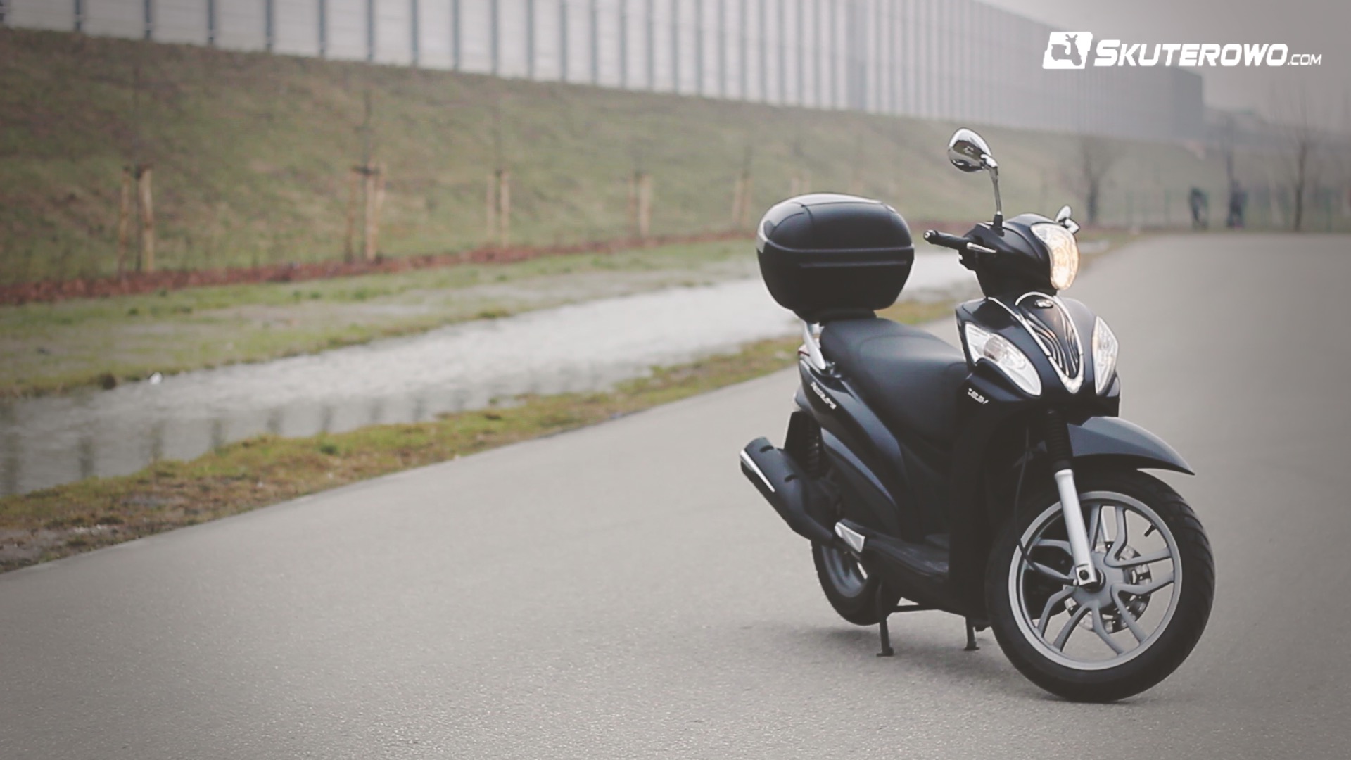

Spójrzmy teraz na to co widzi kierowca. Deska rozdzielcza jest pragmatyczna, czytelna i bez szaleństw. Na pewno wygląda dużo lepiej, niż w dawnych Agility czy Vitality. Brakuje nam jakiegoś gadżeciarskiego elementu w postaci choćby elektronicznego licznika przebiegu… Wiemy, wiemy, za te pieniądze nie możemy oczekiwać wodotrysków.
A propos ceny. Zakup Kymco People One 125 to niemal 9 tysięcy złotych – uwzględniając solidność wykonania, elektroniczny wtrysk i rozmiary skutera to rozsądna cena jak za tajwański sprzęt. Nam mimo złej pogody przypadł do gustu i dzielnie radził sobie z codziennym użytkowaniem w zatłoczonym mieście. To skuter wygodny i na maksa praktyczny. Przy tym niezawodny, a to najważniejsza cecha takiego miejskiego pragmatyka.
