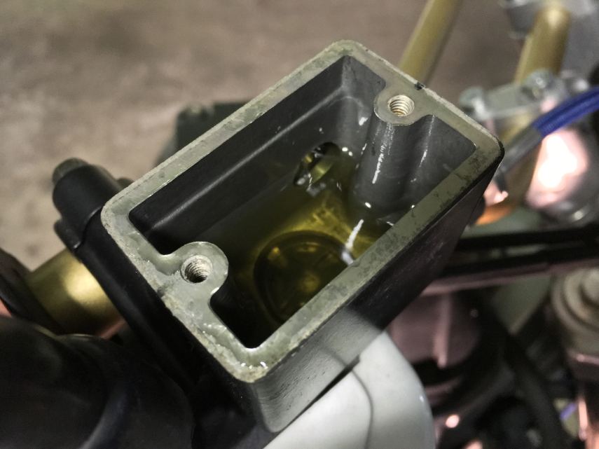

Zaczynamy. Nowa butelka płynu hamulcowego, strzykawka, wężyk, wkrętak gwiazdkowy…. No i klucz oczkowy do odpowietrzników. Pierwszym problem możemy napotkać podczas odkręcania pokrywy zbiorniczka. Jeśli wkręty nie chcą się odkręcić, warto użyć wkrętaka ślusarskiego, czyli takiego, który można stuknąć młotkiem. Przykładamy go do śrubki i stukamy młotkiem wzdłuż osi wkrętaka i śruby. Jeśli to nie pomoże… mamy kłopot. Jak poradzić sobie z takim problemem? Niedługo poświęcę temu osobny materiał.

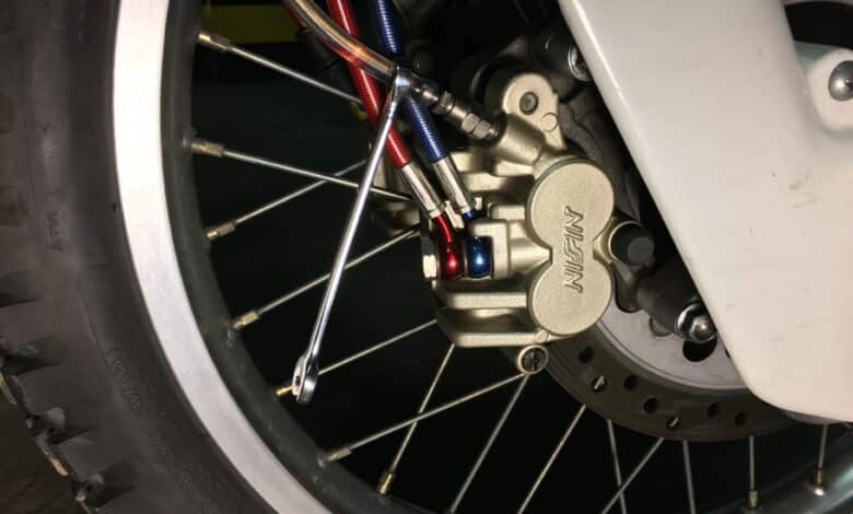

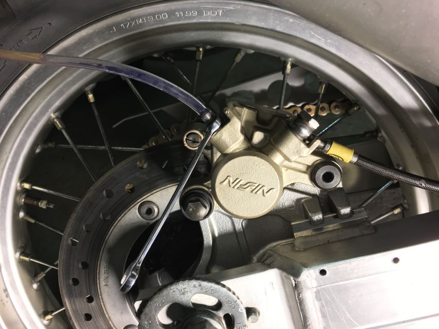

Jeśli mamy już dostęp do zbiorniczka, warto odessać stary płyn i nalać nowego. Do pełna. Teraz czas na odpowietrznik w zacisku. Tu też może być problem z odkręceniem. Czasem pomaga lekkie puknięcie młotkiem wzdłuż osi. Luzujemy odpowietrznik i nie zdejmując z niego klucza, naciągamy wężyk. Na drugim końcu wężyka dobrze jest mieć strzykawkę 200ml. Ja tak robię od lat. Strzykawkę podwieszam pionowo, wężykiem do dołu. Taki patent gwarantuje, że powietrze zawsze będzie ponad lustrem płynu w strzykawce. Teraz wystarczy wcisnąć klamkę, lub dźwignię hamulca i poluzować odpowietrznik. Płyn pod ciśnieniem wypłynie. Teraz dokręcamy odpowietrznik i znowu wykonujemy ruch klamką. I tak do czasu aż w wężyku będzie widać nowy, czysty płyn. Ja przeważnie przelewam dwa zbiorniczki i gotowe. Prawda jakie go proste?

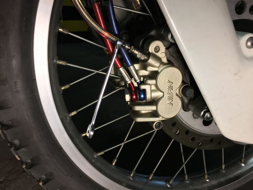

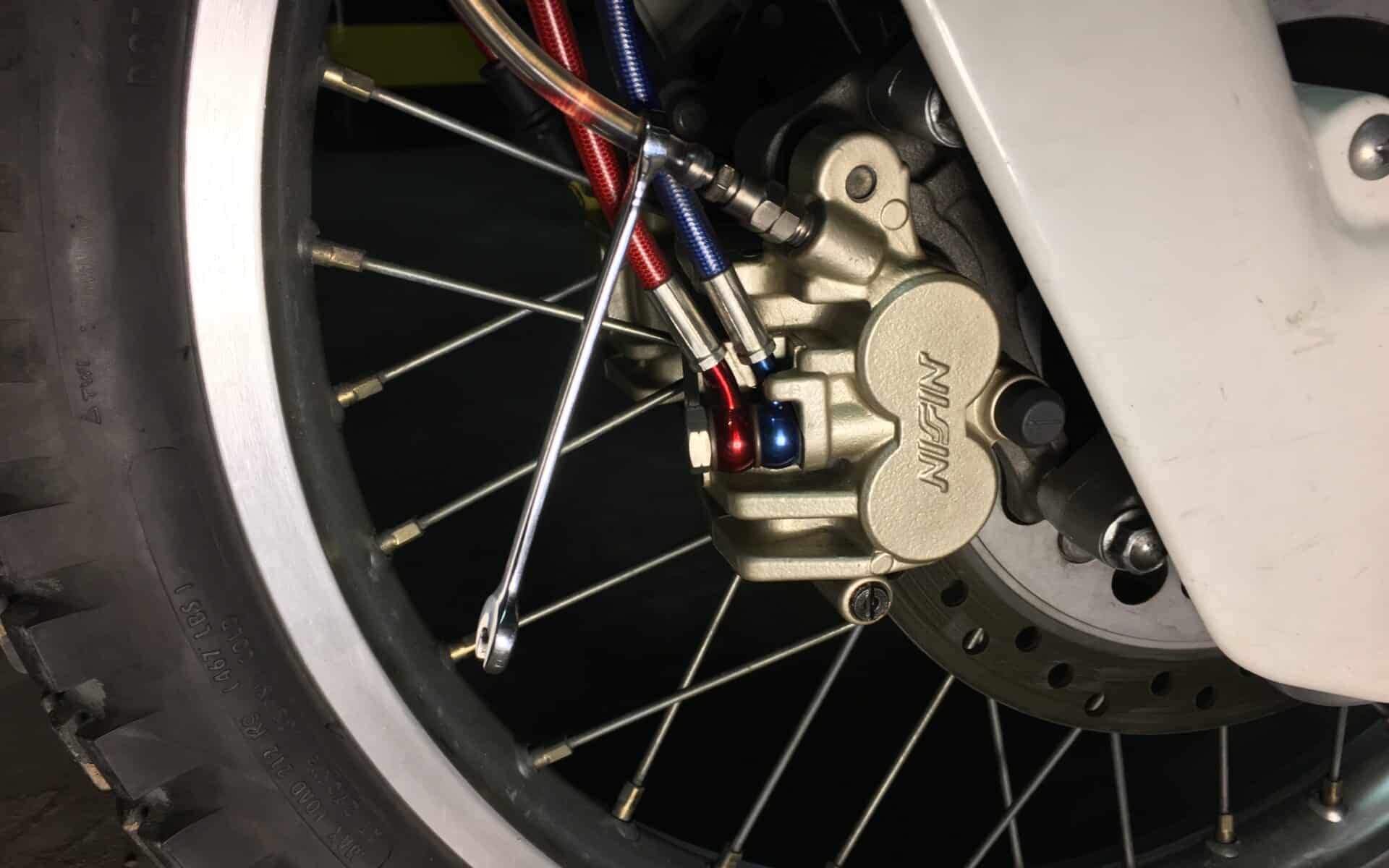

Na zdjęciach możecie zobaczyć, że w przednich zaciskach mam “automatyczne” odpowietrzniki. Są one zaworkami zwrotnymi. W środku jest kulka i sprężynka. Po spadku ciśnienia, kulka zatyka odpowietrznik i nie ma niebezpieczeństwa zassania powietrza do układu. Genialne rozwiązanie. W tylnym zacisku mam seryjny odpowietrznik. No i jeszcze przewody hamulcowe… Ale o tym pogadamy w przyszłości.
