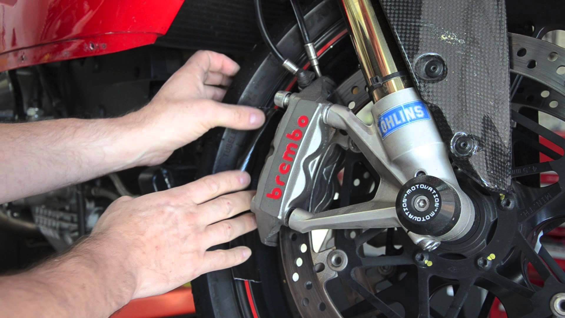

Klocki hamulcowe: które wybrać?Brembo Hamulce zacisk
Podstawowym elementem układu hamulcowego są klocki hamulcowe. To one oraz ich stan w dużej mierze odpowiadają za odpowiednie opóźnienia i stabilną pracę hamulców w zróżnicowanych warunkach. Podczas przedsezonowego przeglądu ocena ich stanu ogranicza się właściwie do wyczyszczenia i sprawdzenia grubości okładziny oraz jej zużycia. Jeśli życie klocków ma się ku końcowi, nie czekaj, aż płytka nośna zacznie szorować o tarczę i od razu rozważ ich wymianę. Im mniej okładziny pozostaje na klocku, tym mniejszą barierę cieplną stanowi, co w konsekwencji, zwłaszcza podczas dynamicznej jazdy, może doprowadzić do szybszego przegrzania płynu hamulcowego. W takim wypadku najczęściej pojawia się pytanie o to jakie klocki hamulcowe wybrać. Sprawa niestety, a może na szczęście nie jest wcale prosta.

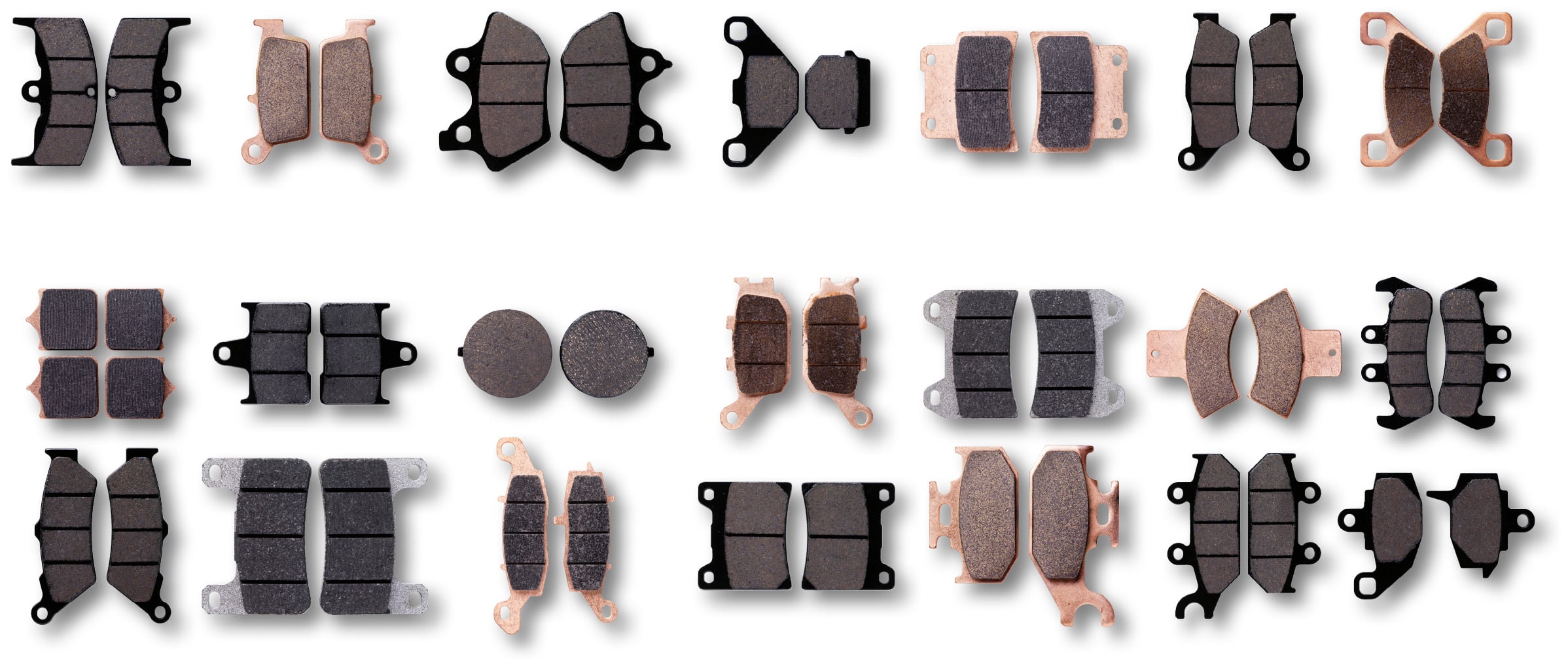

Klocki hamulcowe zbudowane są ze stalowej płytki nośnej, okładziny ciernej i spoiwa, które łączy te dwa elementy. To w głównej mierze od składu okładziny zależą właściwości klocków hamulcowych oraz ich charakter. Dlatego właśnie najczęściej spotykanym kryterium podziału oraz doboru klocków hamulcowych jest materiał z jakiego wykonano ich okładziny. Tu możemy wyróżnić trzy główne grupy.
  • Pierwszą z nich i najbardziej popularną, bo stosowaną w zdecydowanej większości jednośladów jakie możemy spotkać na drogach całego świta są okładziny organiczne. Powstają przy użyciu takich składników jak węgiel, guma, wełna mineralna, a także włókna szklane i aramidowe.  Do spajania mieszanki tych składników używa się odpornych na wysokie temperatury żywic i ujednolicających właściwości napełniaczy. Stosowane są głównie w pojazdach lekkich i klasy średniej o umiarkowanych osiągach, a ich główną z zalet są niskie koszty produkcji oraz cicha praca układu hamulcowego. Niestety takie okładziny zużywają się najszybciej i mają najniższa odporność na wysokie temperatury. Wadą jest także zwiększone brudzenie pyłem powstającym podczas ścierania się okładziny. Jeśli nie jeździsz agresywnie i nie potrzebujesz zwiększać dynamiki opóźnień generowanych przez układ hamulcowy, to właściwie nie musisz już dalej czytać, bo klocki organiczne to wybór, który z pewnością zadowoli i Ciebie i twój portfel. Zwłaszcza, że klocki organiczne są najbardziej łagodne dla tarcz hamulcowych.

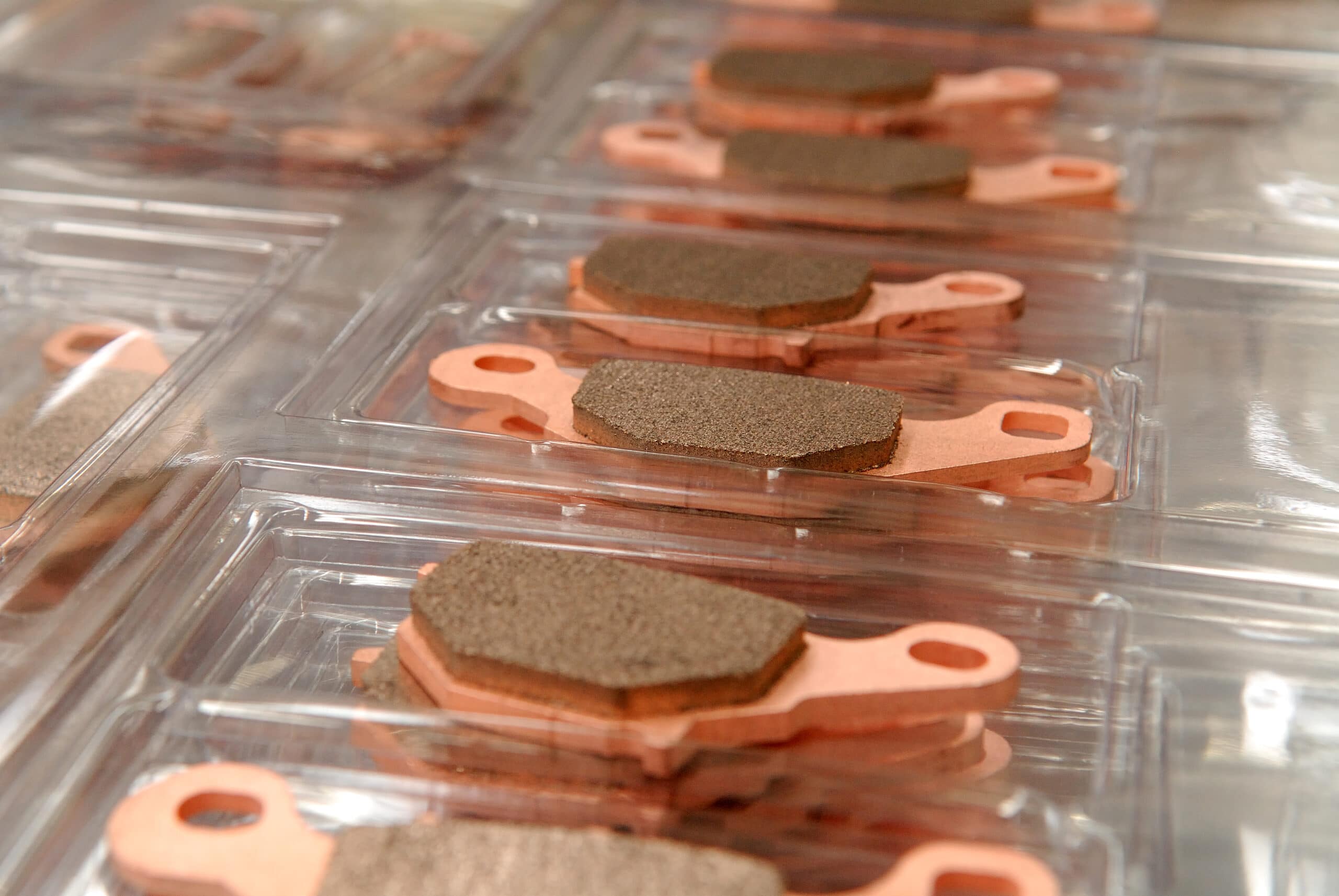

  • Kolejną z grup, które można wyróżnić wśród okładzin są tzw. klocki metaliczne. Powstają w postaci spieku zawierającego dodatkami metaliczne. Są to najczęściej stopy stali, żeliwo, mosiądz, czy miedź. Ich główną zaletą jest fakt, że dają większą skuteczność hamowania w porównaniu do klocków z pierwszej grupy. Ich działanie jest znacznie bardziej agresywne a odporność na wysokie temperatury wyraźnie wyższa. Często ich skuteczność wzrasta nawet wraz ze wzrostem temperatury. Klocki metaliczne działają dobrze we wszystkich warunkach atmosferycznych i szybciej się nagrzewają, co ma także wpływ na lepsze odprowadzanie nadmiaru ciepła. Czy mają zatem jakieś wady? Oczywiście. Poprzez metaliczne wtrącenia są podatne na korozję, ich skuteczność i agresywny charakter odbija się na krótszej żywotności tarcz hamulcowych hamulcową ich praca nie jest tak płynna i przewidywalna jak w przypadku klocków organicznych i potrafią nieprzyjemnie piszczeć podczas pracy. Dla konsumenta istotnym faktorem może być również ich cena. Są zauważalnie droższe od podstawowych klocków organicznych. Jeśli jednak zależy Ci na najwyższych parametrach i nie stronisz od agresywnej sportowej jazdy, to nowych klocków hamulcowych dla swojego motocykla szukaj właśnie w tej grupie.
