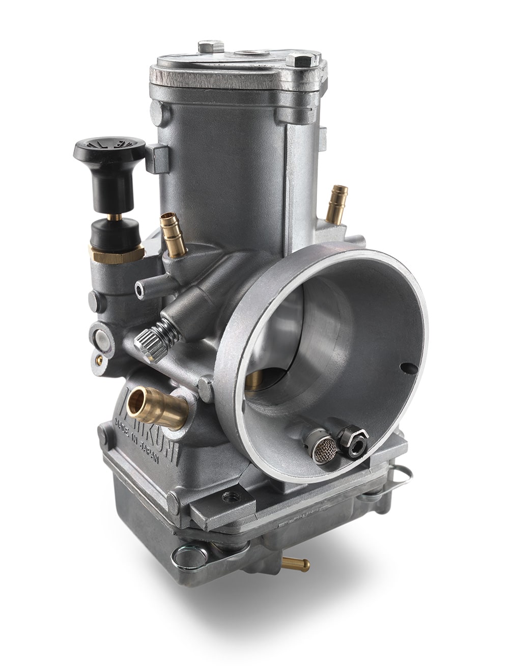

W starszych gaźnikowych motocyklach, szczególnie terenowych, zdarza się, że przytka się dysza główna. Objawia się to przymuleniem silnika po szybkim odkręceniu gazu „z garści”. Dzieje się tak ponieważ silnik nie dostaje odpowiedniej ilości paliwa w odpowiednim czasie.
Gaźnik Mikuni
Czasem wystarczy drobne zanieczyszczenie, by przytkać dyszę w gaźniku. Jeśli po mocnym otwarciu przepustnicy motocykl się dławi, to znaczy, że trafiło na dyszę główną. Jazda na ssaniu powinna pomóc w tym przypadku.
Szybkie rozwiązania tego problemu jest jedno i wcale nie wiąże się z rozbieraniem gaźnika. To jazda na ssaniu. Dodatkowa dawka paliwa skompensuje słaby przepływ dyszy i pozwoli w miarę normalnie dojechać do celu. Ale nie opieraj się na tym rozwiązaniu na stałe – przy najbliższej możliwej okazji, doprowadź gaźnik do porządku.

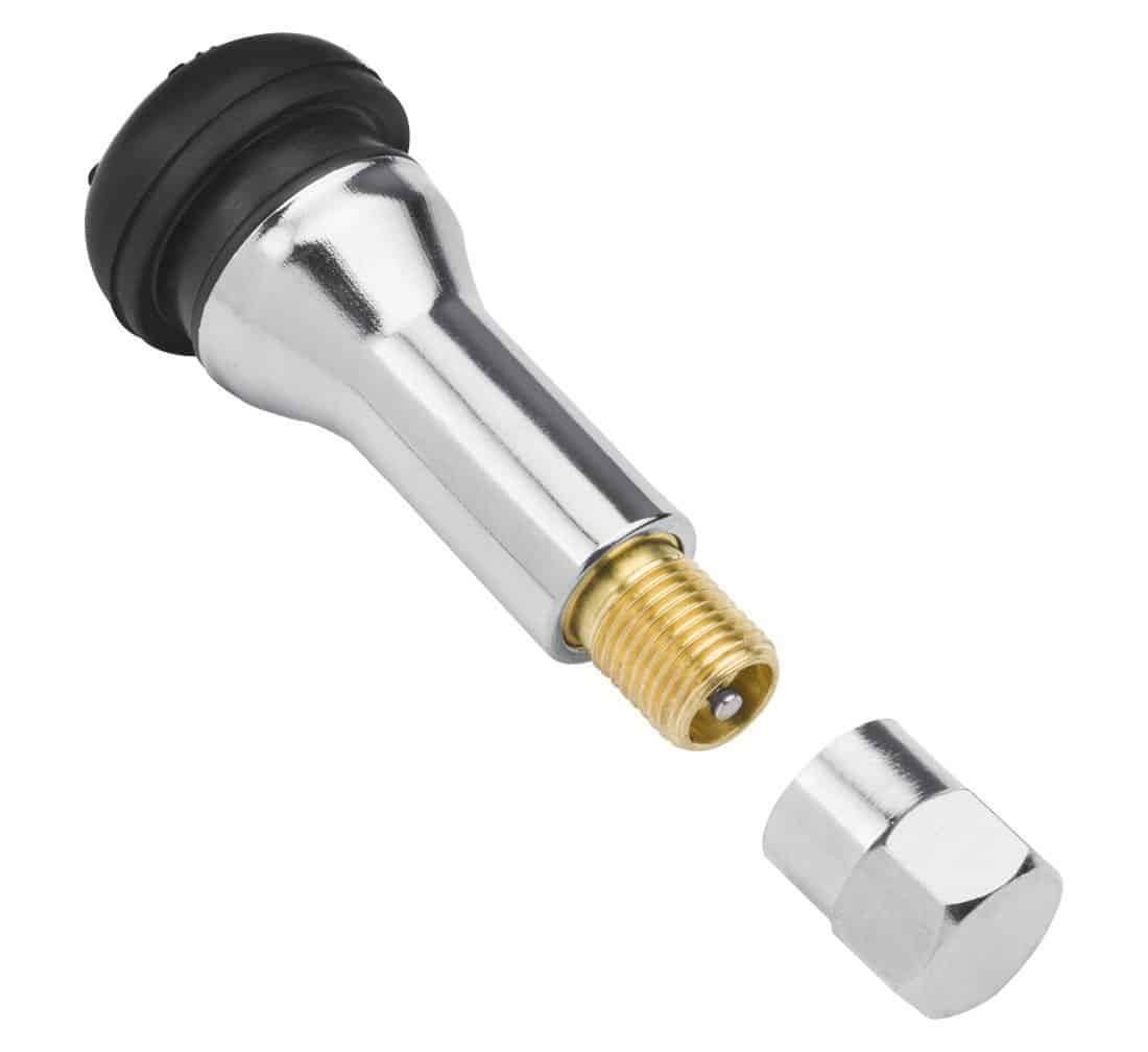

Zazwyczaj łapiąc gumę, winowajcą jest przebita opona lub dętka, co można nazwać niefartem. Ale nie szukaj od razu dziury w całym. Być może powietrze ucieka przez zawór, więc warto oblać go trochę wodą lub zwilżyć w inny sposób, by dostrzec ewentualną nieszczelność.
Jeśli powietrze ucieka wentylem, często wystarczy wcisnąć paznokciem lub kluczykiem jego zawór. Być może winowajcą jest ziarenko piasku lub inne zanieczyszczenie.
Zdarza się bowiem, że zagnieździ się w nim ziarenko piasku czy inne ciało obce, które nie pozwoli na zamknięcie zaworu. Zazwyczaj wystarczy, że lekko tylko wciśniesz wentyl i winowajca ucieknie, gdy otworzysz mu drogę ucieczki. Czasem może się nie obejść bez wykręcenia zaworu, do czego przyda się specjalny klucz (lub nakrętka na wentyl z takowym). To jednak warto robić np. na stacji, na której jest sprawny kompresor. Powietrze bowiem natychmiastowo ucieknie na wolność.

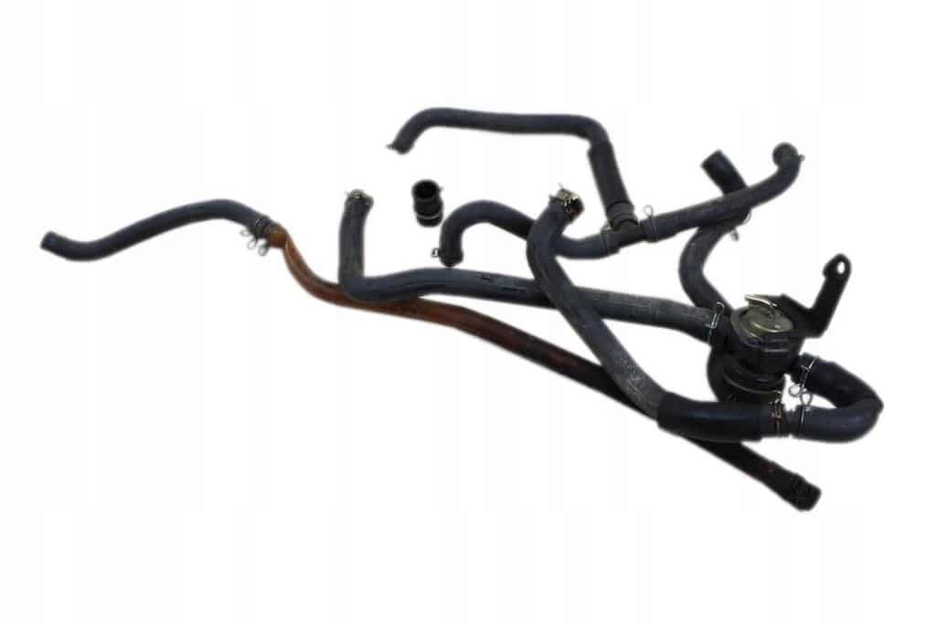

Jedziesz sobie beztrosko aż nagle cały motocykl, i ty zresztą też, jesteście uwaleni w oleju. Pierwsza myśl – silnik poszedł w drobny mak. Ale nie dramatyzuj, to może też być wyciek z odmy.
Rozszczelniona odma potrafi przestraszyć. W końcu olej wyciekający strumieniami w trakcie jazdy to nie jest zwiastun czegoś dobrego
Może się bowiem zdarzyć, że wężyk się zsunął i wtedy naprawę można przeprowadzić w bardzo prosty sposób, choć bez ubrudzenia rąk raczej się nie obędzie.
