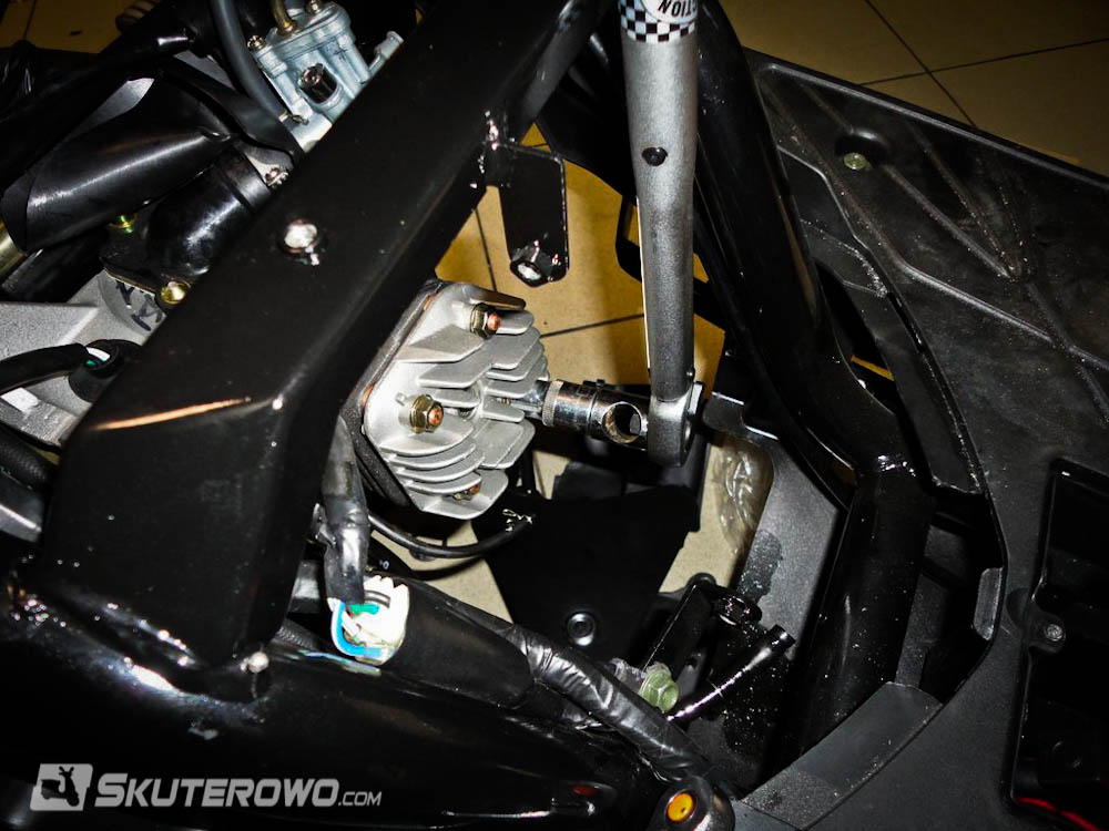

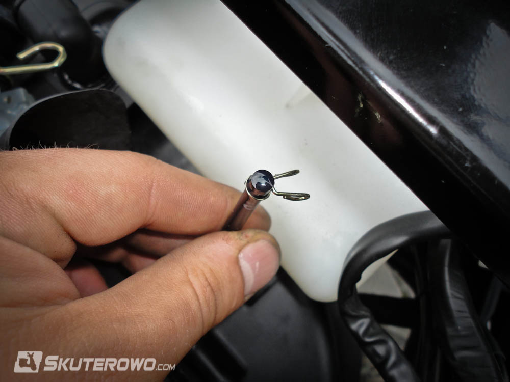

Zależnie od modelu skutera, do odkręcenia mamy połacie plastiku, zaczynając od schowka pod siedzeniem a kończąc na osłonach cylindra doprowadzających powietrze z wentylatora. Kiedy uzyskamy swobodny dostęp do silnika, przystępujemy do właściwej pracy. Odkręcamy świecę, potem cztery śruby trzymające głowicę. Po zdjęciu cylindra naszym oczom ukazuje się piękny widok podtopionego tłoka. W dwusuwach zazwyczaj nie ma potrzeby wymiany wału, który jest łożyskowany tocznie, zarówno na czopach jak stopie i główce korbowodu. Jeśli na korbowodzie nie ma śladów przebarwień i przytarć, możemy zostawić ten element w spokoju. Cienkim śrubokrętem zdejmujemy jedną zawleczkę sworznia, po czym z drugiej strony wysuwamy go.

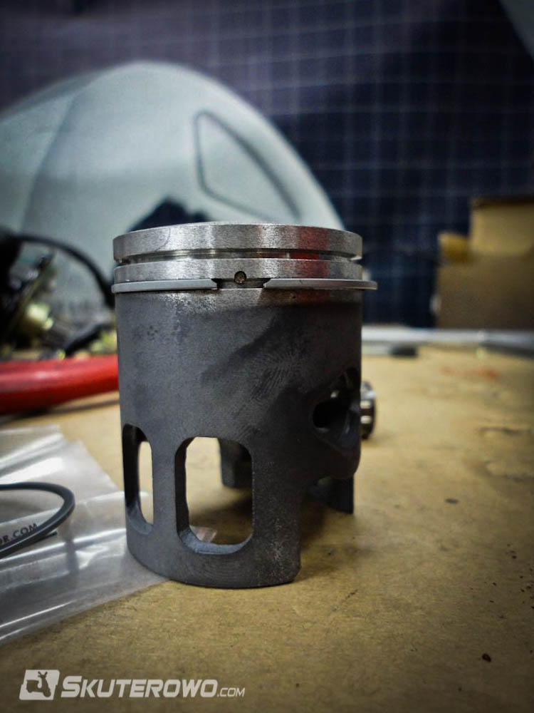

Na nowy tłok zakładmy pierścienie – przy odrobinie wprawy można zrobić to palcami. Trzeba pamiętać żeby wycięcia na nich pokrywały się z trzpieniami na tłoku. Tłoka nie smarujemy olejem, ułatwi to dotarcie. Z jednej strony od razu zakładamy zawleczkę, uważając żeby nie zgnieść jej za mocno – pomocne w tym będą cienkie kombinerki. Nowe łożysko igiełkowe smarujemy olejem – zanim po odpaleniu, zanim olej dotrze w to miejsce mija trochę czasu. Na blok silnika wypada dać nową uszczlekę.  Przygotowany tlok montujemy na korbowód, wciskamy sworzeń i zakładamy zawleczkę z drugiej strony. Zakładając cylinder trzeba wykazać się sporą delikatnością – pierścienie tłokowe, żeby ich nie połamać, dobrze jest lekko ścisnąć palcami powoli nasuwając cylinder. Potem już tylko nowa uszczelka pod głowicę, głowica i możemy dokręcać. Przydatny jest klucz dynamometryczny, zazwyczaj ustawiony na 24 Nm. Tyle wystarczy żeby solidnie dokręcić nakrętki.

  2. Nic nie ma o wyciskaniu sworznia, początkującym może sprawić to trochę kłopotów. Nie ma też o tym, że tłok i pierścienie przed montażem warto posmarować olejem 2T, znacznie to ułatwia wsuwanie go do cylindra. Brakuje też takiej informacji, że segery (te „zawleczki” powinny być skierowane wystającymi fragmentami w dół.
    „Trzeba pamiętać żeby wycięcia na nich pokrywały się z trzpieniami na tłoku” – to fakt, choć te „trzpienie” nazywamy zamkami.
    „Tłoka nie smarujemy olejem, ułatwi to dotarcie.” – pierwsze słyszę. 🙂

  3. Ja też pierwsze słyszę, aby nie smarować nowego tłoka olejem gdyż ułatwi to docieranie?! Jak się to ma do dolewania oleju do benzyny? Nie smarować tłoka, ale dolać oleju do benzyny…przeczy jedno drugiemu.
    Tłok należy posmarować olejem, nawet samochodowym 4T, ale do benzyny nie trzeba dolewać oleju.
  4. To że słyszymy o czymś pierwszy raz, jak niegdyś o teorii heliocentrycznej, nie znaczy że jest nieprawdziwe. Nawet 2T mają warstwę honowaną która się musi bardzo szybko zetrzeć żeby pierścienie mogły dotrzeć się do gładzi cylindra. Tak samo jest w 4T.

  9. Otóż tłok smaruje się olejem, aby łatwiej wsunąć go do cylindra – tak jak wszyscy w komentarzach piszą. Raz, że wsunąć tłok do cylindra bez oleju jest trudno (o ile luz montażowy jest prawidłowy i wynosi ok 0,06mm) a dwa, że można w ten sposób porysować gładź pierścieniami. Jest o tym napisane w pierwszej lepszej instrukcji serwisowej skutera czy pilarki spalinowej. BTW cylinder przy pierwszym suchym rozruchu tak się dotrze, że już można zbierać na nowy tłok i szlif :-). Pierścienie docierają się przez ~30km, więc jest to czas pracy silnika. Ślady honowania natomiast nigdy w pełni nie znikają z gładzi cylindra i zawsze można dostrzec ich ślady.
    Nie ma nic o tym, że trzeba uważać by założyć prawidłowo pierścienie – chodzi zarówno o kolejność oraz o to, aby założyć je odpowiednią stroną do góry.
