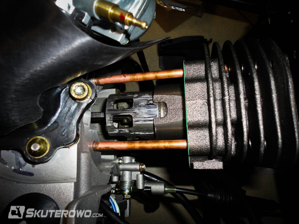

Haha, a na górze zdjęcie przytartego dwusuwa…
