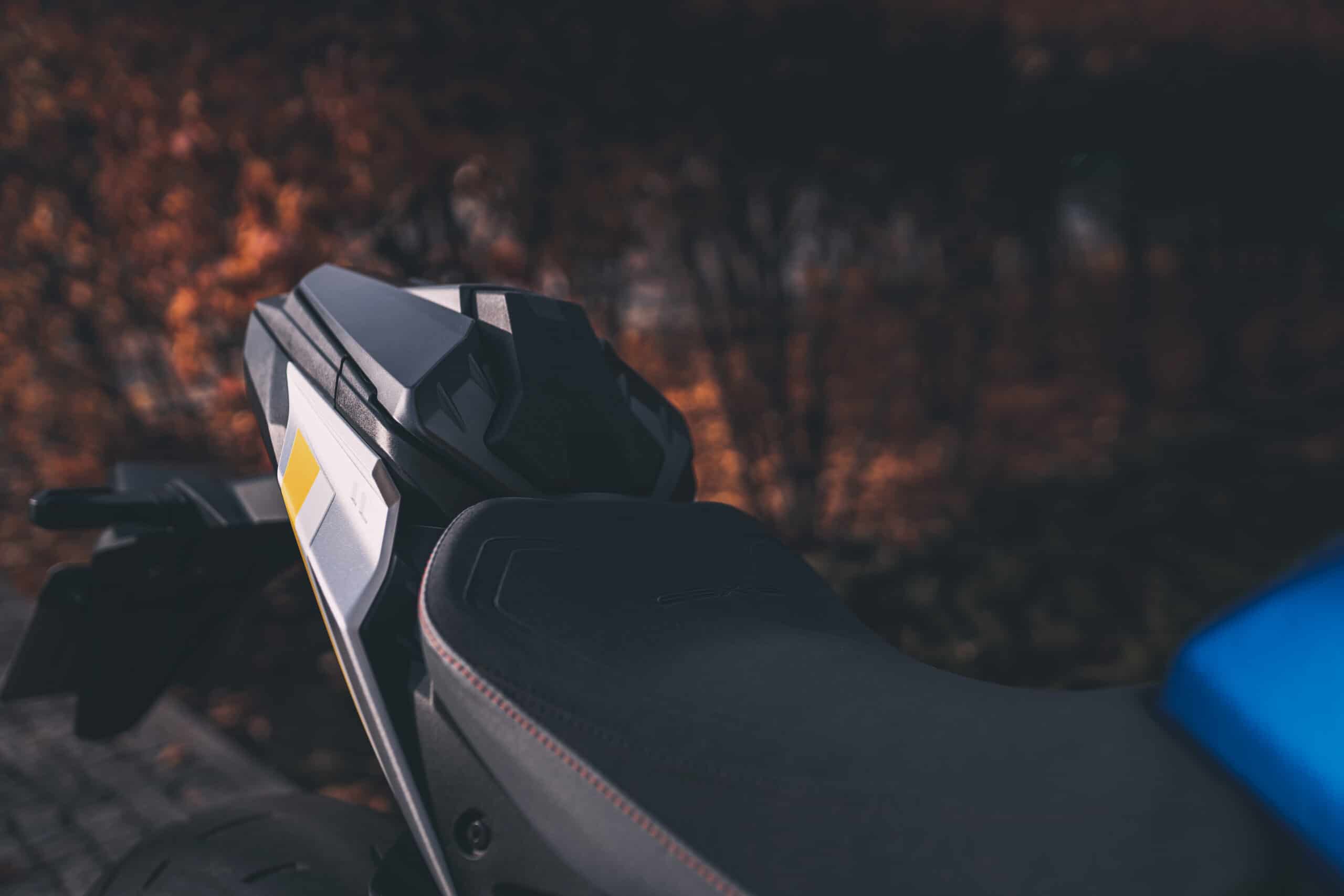

Zapomnieli o tylnej lampie?
Przynajmniej w części przedniej, ponieważ o ile widać, że w tym miejscu inżynierowie sporo się napracowali, to na tył już im nie starczyło czasu. Lampa tylna całkowicie rozczarowuje i jakby totalnie nie pasuje do linii tego sprzętu. Z drugiej strony, sztuka którą jeździłem wyposażona była w kozacki element maskujący tylne siedzenie, co dodawało tylnej części zawadiackiego kształtu. To akurat lubię.

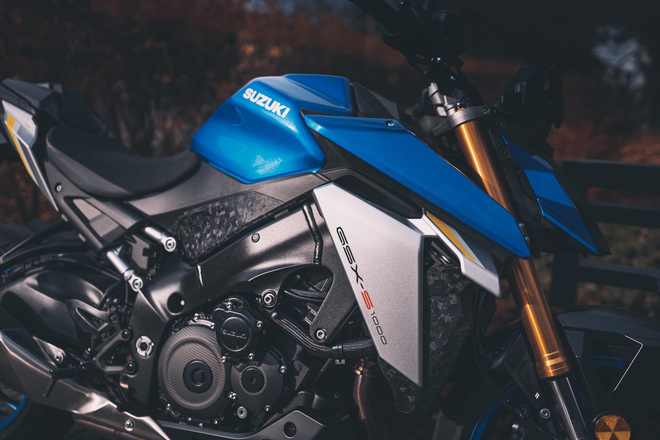

Chodzi o to, że nowy GSX-S1000 nie jest do końca nowy. Mamy ten sam silnik, chociaż zmodernizowany, to samo zawieszenie i tą samą ramę. Zmian faktycznych jest niewiele, ale może i dobrze. Jednostka napędowa, którą pamięta GSX-R K5 została sprawdzona pod każdym kątem, prześwietlona przez całą masę użytkowników i samego producenta.
Ciężko spodziewać się w niej problemów wieku dziecięcego, co dla mnie osobiście jest niezwykle istotne. Dlaczego? Raz w życiu pozwoliłem sobie na zakup nowego motocykla i po pierwszej jeździe w silniku zaczęło coś brzęczeć. Sprzęt pojechał na reklamacje, na której od razu silnik był rozkręcany. Nawet nie wiecie jak to boli. Miało być jak nigdy, wyszło jak zawsze. Właśnie dlatego w mojej opinii lata bytności na rynkach służą: nie tylko producentowi i zmniejszeniu kosztów sprzedaży, ale przede wszystkim klientom, którzy nie muszą się martwić na zapas, a finalnie jeszcze zapłacą za nowy motocykl mniej, ponieważ rozwój technologiczny jednostki był tańszy.
GSX-S1000: coś tam jednak zmienili
To nie jest jednak tak, że nowy GSX-S otrzymał silnik bez żadnych zmian. Coś podłubali, coś zmienili, ale przede wszystkim dołożyli działający quickshifter i fajnie – lubię to! Co ważne z dobrodziejstw tego ustrojstwa możecie korzystać nawet przy mozolnej jeździe, a wcale nie jest to aż tak oczywiste.

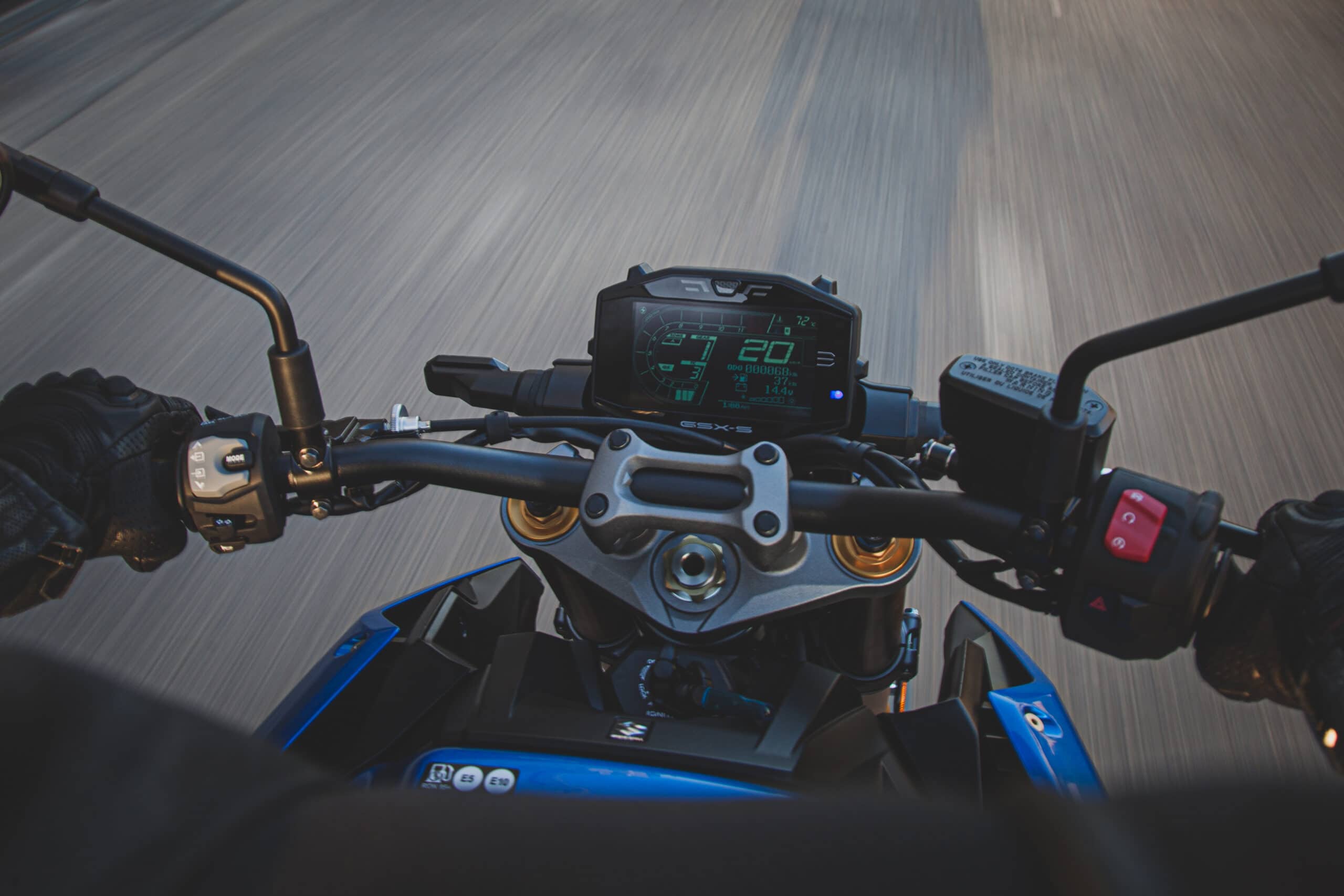

Warto zaznaczyć, że Suzuki GSX-S 1000 otrzymał nowy, znacznie bardziej rozbudowany pakiet elektroniki oparty o system SIRS, czyli  Suzuki Intelligent Ride System. Mamy tu teraz do dyspozycji:
  • Przełącznik trybów jazdy Suzuki Drive Mode Selector (SDMS) umożliwia wybór pomiędzy trzema charakterystykami mocy, według własnych preferencji oraz warunków panujących na drodze, zależnie od tego czy chcesz jeździć w sportowym stylu, trenujesz na torze, jeździsz po śliskich lub nierównych drogach, czy po prostu cieszysz się przyjemną jazdą w po miejskich arteriach.
  • System kontroli trakcji Suzuki Traction Control System (STCS) oferujący 5 ustawień oraz możliwość wyłączenia, zapewnia ci pełną kontrolę nad motocyklem w każdych warunkach, jednocześnie redukując stres i zmęczenie.
  • Nowy system elektronicznego sterowania przepustnicą ride-by-wire jest prostszy, lżejszy i bardziej kompaktowy niż poprzedni system oparty na mechanicznym sterowaniu linką.
  • Dwukierunkowy quickshifter Quick Shift System (z możliwością wyłączenia) zapewnia szybkie i gładkie zmiany biegów bez konieczności użycia dźwigni sprzęgła. Pomaga uniknąć wbicia międzyluzu i zmniejsza zmęczenie, a funkcja automatycznego międzygazu podczas redukcji powoduje przyjemne wrażenie i pomaga w synchronizowaniu prędkości wałków.
  • System łatwego rozruchu Suzuki Easy Start System zapewnia większą wygodę i przyjemność z jazdy, umożliwiając kierowcy uruchomienie silnika jednym szybkim naciśnięciem przycisku rozrusznika i bez konieczności naciskania dźwigni sprzęgła.
  • Asystent ruszania Low RPM Assist został zaktualizowany by współpracować z systemem SCAS i sprawiać, że ruszanie ze startu zatrzymanego było jeszcze łatwiejsze i płynniejsze.

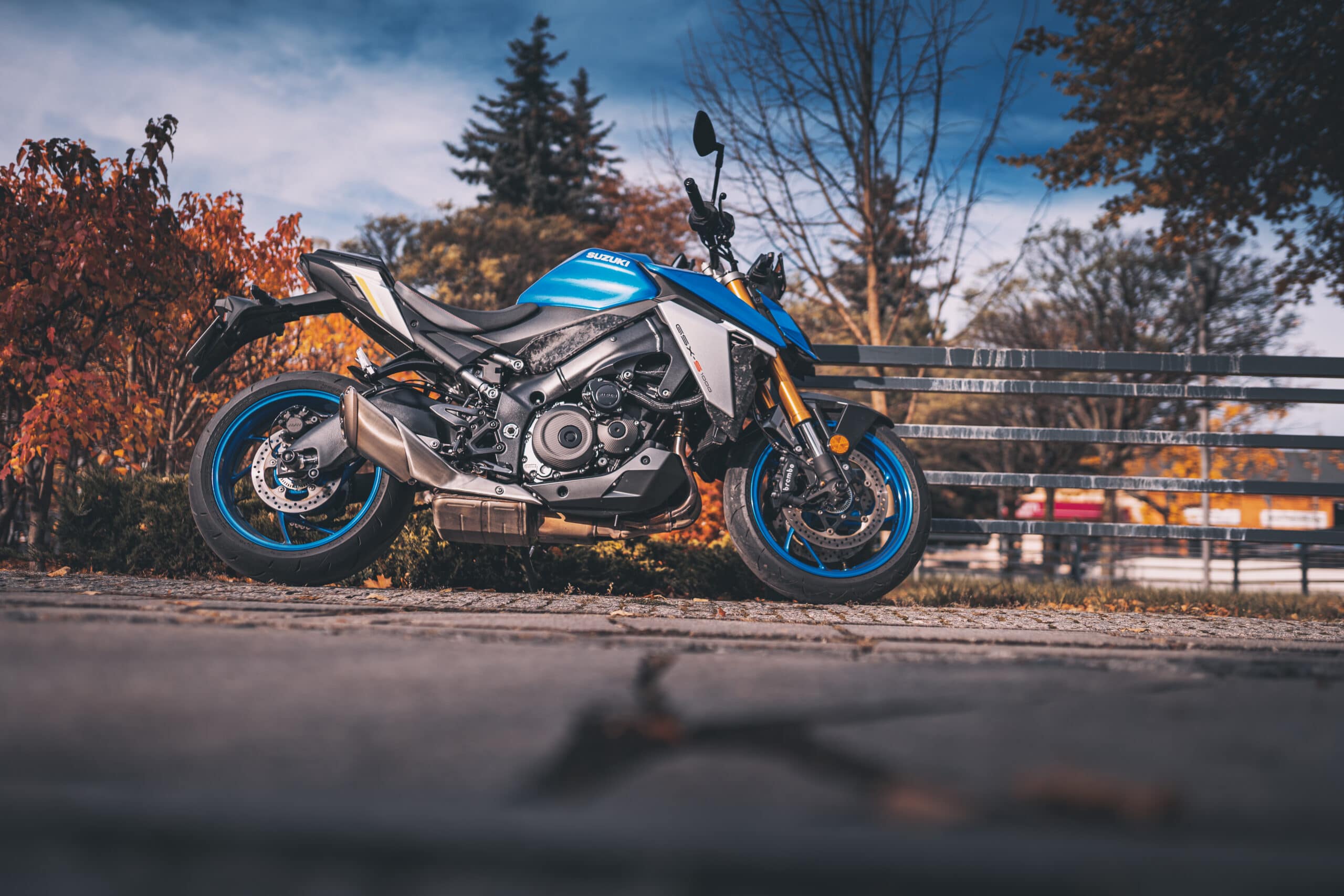

Warto również zwrócić uwagę na masę i gabaryty. Naked o wadze 214 kilogramów może i nie jest najlżejszym w historii ale faktyczne doznania są takie, że masz wrażenie, że siedzisz na 600-tce. Poza tym niewielkie gabaryty, specyfika ramy i kąta główki (65 stopni) sprawiają, że nieomal jesteś pewien, że nie siedzisz na litrze – to ważne, szczególnie jeśli zamierzasz latać po zatłoczonym mieście.
Silnik Suzuki GSX-S 1000: stary, dobry znajomy
Finalnie w ramie znalazł się czterocylindrowy silnik, chłodzony cieczą (DOHC) o pojemności 999 cm3 i mocy maksymalnej 152 KM (przy 11 000 obr./min). Jednostka generuje 106 Nm przy 9250 obr./min. Jak widzicie odnotowano przyrost mocy i momentu względem poprzednika, jest to jednak bardziej marketingowa kosmetyka niż faktyczny progres.
To na co na pewno zwrócicie uwagę to dźwięk silnika – jest naprawdę świetny. Ważny w tym przypadku jest fakt, że wraz z postępem ekologicznym nie stracił on swojego charakteru. Nadal dudni basowo a z dolotu dobiega do uszu charakterystyczny dźwięk. Ponadto motocykl otrzymał nieco większy zbiornik paliwa i szerszą kierownicę. To wszystko sprawia, że nowego GSX-S1000 możemy rozpatrywać w kategorii streetfighter.
