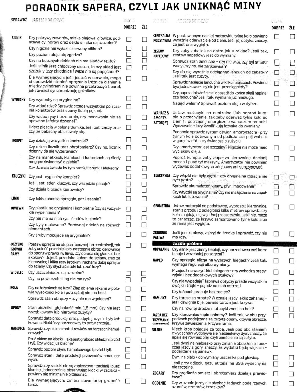

Zagłębiając się w czeluściach jednego z forum kilka lat temu trafiłem na genialny poradnik sapera. Początkowo miałem wrażenie, że autor w drwiący sposób wyżyje się na żółtodziobach, ale jakie było moje zaskoczenie, gdy zapoznałem się z jego treścią. Sama nazwa tego dokumentu sprawia, że łatwo jest ją zapamiętać i idealnie komponuje się z potocznym określeniem zdezelowanego motocykla jako miny. W tym przypadku wszystkie podpunkty mają za zadanie pomóc nam sprawdzić wszystko tak, aby uniknąć tytułowej miny, która może rozsadzić nasze finanse. Wystarczy zatem jedynie wydrukować sobie jedną kartkę, zabrać ze sobą długopis i podczas oględzin skrupulatnie oglądać go punkt po punkcie. Doskonale przecież wszyscy wiemy, że moment kupna nowego motocykla to ogromne emocje i nawet najbardziej zaprawionym entuzjastom dwóch kółek lśniący sprzęt może nieco przyćmić rozsądek i niezwykle łatwo wtedy o wybuch, dokładnie tak jak w przypadku sapera.

Pamiętajcie, że jeżeli nie jesteście pewni swojej wiedzy i umiejętności warto skorzystać chociażby z powyższego poradnika, ale najlepiej poprosić o pomóc kogoś bardziej doświadczonego. Na rynku wiele warsztatów motocyklowych ma w swojej ofercie także przeprowadzanie oględzin i wydając kilka, kilkanaście lub kilkadziesiąt tysięcy złotych, warto jest zapłacić kilka stówek i sprawdzić pojazd maksymalnie wnikliwie, aby w przyszłości uniknąć niemiłych niespodzianek.
