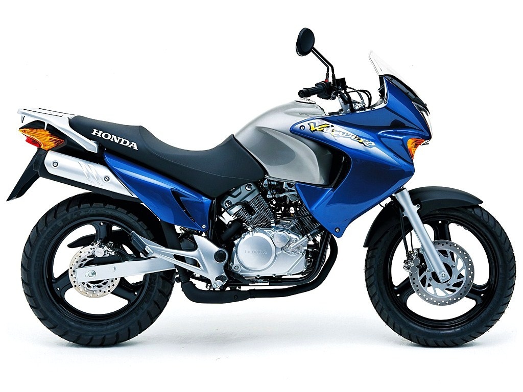

Honda Varadero 125 to bardzo zgrabny i poręczny turystyk. Idealnie sprawdzi się dla początkujących fanów podróży, którzy na razie nie mogą pozwolić sobie na dorosłe Varadero lub chcą pozostać przy małej pojemności. Zwłaszcza, że na tej dwucylindrówce można jeździć korzystając tylko z samochodowego prawa jazdy kat. B. Tylko czy używane Varadero 125 to dobry pomysł?
Honda Varadero 125 – zalety:
Dlaczego motocykl zdecydowanie nadaje się do spokojnej turystyki? Przede wszystkim ma bardzo duży zbiornik paliwa – aż 17,5 litra. Przy symbolicznym spalaniu 3,2 l/100 km pozwala to na przejechanie prawie 500 km bez tankowania! To jednoznacznie określa charakter i przeznaczenie Hondy Varadero 125. Lekki, niedrogi, używany motocykl na A1 / B do turystyki brzmi kusząco.
Druga kwestia to zestaw wskaźników. Jest bardzo rozbudowany i czytelny. Poza prędkościomierzem i obrotomierzem, konsola informuje nas o niskiej ilości paliwa w zbiorniku za pomocą kontrolki rezerwy, pokazuje przebieg dzienny i całkowity na dwóch estetycznych wyświetlaczach LCD. Dodatkowo godzinę oraz temperaturę silnika. Zabrakło co prawda kontrolki ciśnienia oleju, ale nie ma co wymagać zbyt dużo.
Zawieszenie idealnie nadaje się na mniej utwardzone i wyboiste drogi. To również mocna strona Varadero 125, pokazująca wszechstronność tego modelu. Oczywiście, pod warunkiem, że Varadero nie będziecie wjeżdżać w ostry offroad.
Honda Varadero 125 – wady:
Czy zatem Honda Varadero 125 ma jakieś wady? Owszem. Przede wszystkim jest dość ciężka i nie powala osiągami silnika. Mimo że 125-tka Hondy ma 14 KM, waży na sucho aż 154 kg. Także jakość wykonania plastików mogłaby być mimo wszystko na nieco wyższym poziomie.
Ostatnia wada? Ceny używanych egzemplarzy są mocno za wysokie. Varadero 125 można kupić już za 7-8 tysięcy złotych. Najdroższe egzemplarze na otomoto czy OLX kosztują do 14 000 zł.
