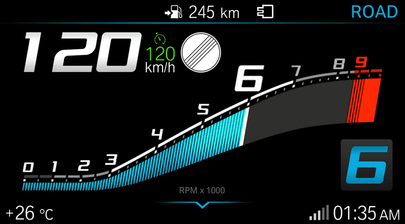

W standardowym wyposażeniu można znaleźć takie smaczki jak oświetlenie w technologii Full LED, 6,5-calowy kolorowy wyświetlacz TFT z systemem BMW Connectivity, systemy ABS, ASC oraz dwa tryby jazdy (Rain i Road). W opcji za to dostępne są dodatkowe tryby jazdy Dynamic oraz Dynamic Pro, a także dynamiczna kontrola trakcji DTC, cornering ABS, dynamiczna kontrola siły hamowania DBC, czy zapobiegający uślizgom tylnego koła przy hamowaniu silnikiem system MSR. Mamy tutaj również opcję dorzucenia pakietów zawieszenia ESA dla tylnej osi, Headlight Pro z doświetlaniem zakrętów, czy bezkluczykowej obsługi pojazdu.

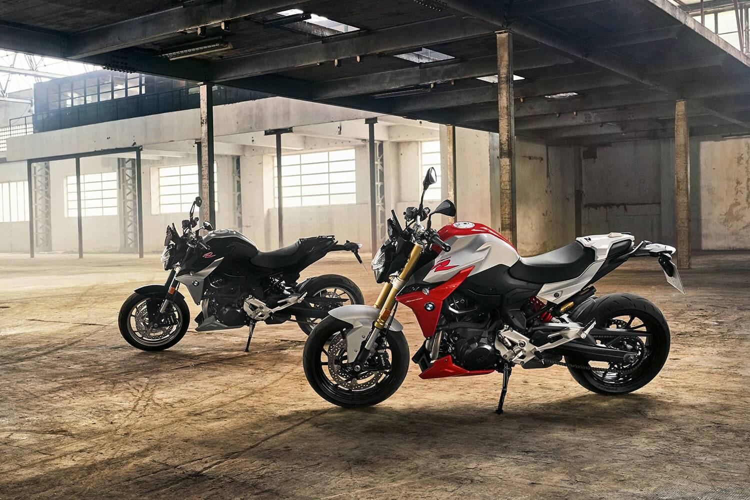

Co prawda o gustach się nie dyskutuje, ale naszym zdaniem designerzy BMW nie próżnowali. Nowe 900-ki wyglądają naprawdę świeżo i niebanalnie. Dynamiczne linie i ostre akcenty nadają sylwetkom motocykli lekkości i sportowego sznytu. Do tego wpadające w oko i jednocześnie nie przesadzone opcje kolorystyczne. Jest ciekawie i zarazem elegancko. Trzeba przyznać, że maszyny bardzo udanie nawiązują do swoich “litrowych” odpowiedników. Oczywiście obydwa modele można doposażyć w bardzo bogatą paletę mniej lub bardziej niezbędnych akcesoriów, które potrafią w znaczący sposób podnieść codzienną, a także podróżną funkcjonalność.
