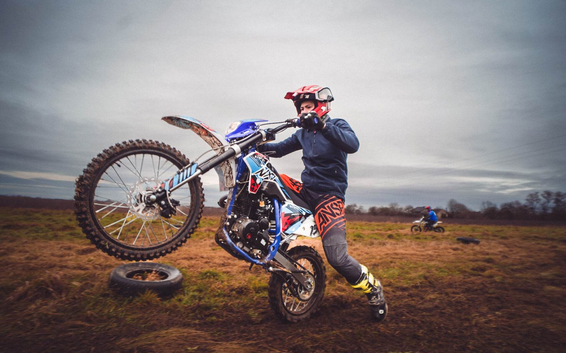

Jak zatem podnosić przód, aby było to możliwie bezpieczne, a treningi efektywne? Osobiście sugerowałbym przesiadkę na mały, lekki motocykl – najlepiej enduro, a w naszym przypadku Pit Bike na którym trening może w praktyce okazać się mniej kosztowny. Mniej mocy będzie oznaczać również, że bardziej będziesz musiał się skupić na pracy sprzęgłem, gazem i hamulcem tylnym. Oznacza to również, że wszelkie niedostatki mocy będziesz musiał kompensować swoją techniką jazdy, a nie gazem – w ten sposób szybciej doprowadzisz do sytuacji, że gumowanie będzie bezpieczniejsze i bardziej świadome.
PitBike Flat Track
Trening wheelie należy rozpocząć od znalezienia bezpiecznego miejsca, w którym nikomu nie będziesz przeszkadzać. Fajnie jeśli to miejsce będzie posiadało nachylenie, a Ty będziesz mógł próbować poderwać przednie koło, jadąc pod górkę – w ten sposób jest zdecydowanie łatwiej i zachodzi mniejsza obawa, że sprzęt wyjedzie Ci spod tyłka. Zabawę sugerowałbym rozpocząć od nauki operowania hamulcem tylnym. W tym celu należy gwałtownie ruszać i dusić silnik hamulcem nożnym – to pozwoli zakodować głowie, że w sytuacji awaryjnej hamulec tylny jest jednym kołem ratunkowym. Poza tym przez każdą podejmowaną przeze mnie próbą podniesienia przedniego koła, kilkukrotnie wciskam dźwignię hamulca tylnego, tak aby mój mózg zakodował sobie, że on tam po prostu jest. Nie wiem czemu, ale osobiście tego potrzebuję.
Wheelie na picie. W końcu to robimy!
Aby koło przednie oderwało się od ziemi w motocyklach o mniejszej mocy, musimy tzw. strzelić ze sprzęgła. Oznacza to poniesienie obrotów silnika za pomocą gazu i sprzęgła oraz zwolnienie dźwigni sprzęgła kiedy silnik osiągnie zakładaną prędkość obrotową- w ten sposób motocykli wystrzeli przed siebie. W tym momencie od razu wciskaj hamulec tylny. Dzięki temu utrwalisz umiejętność wciskania hamulca, w razie awarii. Poćwicz tą czynność. Teraz możesz próbować podnosić przednie koło.
Jak jeździć na gumie? Najlepszy jest PitBike NXT 125! Obejrzyj nasz film:
Jestem ogromnym fanem wolnej gumy. Szybko jechać może każdy – wystarczy duża moc i Voila!, jedziemy. Z wolną gumą jest inaczej: motocykl jest mniej stabilny i zdecydowanie łatwiej wyjeżdża spod tyłka. Całość wygląda jednak zdecydowanie bardziej spektakularnie, a sama umiejętność nie raz uratowała mi skórę w trakcie terenowych wojaży.
Aby rozpocząć wolną jazdę na gumie połóż dwa palce zarówno na dźwigni hamulca jak i na dźwigni  sprzęgła. Teraz najważniejsza jest synchronizacja, Wciskasz sprzęgło, podnosisz obroty, a jednocześnie wciskasz masą swojego ciała zawieszenie przednie. W momencie, w którym zawieszenie zaczyna odbijać puszczasz dźwignie sprzęgła i trzymasz odkręcony gaz – myślę, że 1/3 gazu powinna wystarczyć (wszystko zależy od mocy motocykla). Ważną kwestią jest również pozycja za kierownicą. Jeśli chcesz faktycznie oderwać przednie koło, to dobrze jest nie tylko przenieść tyłek maksymalnie do tyłu, ale w momencie odrywania przedniego koła prostować ręce w łokciach i odchylać się do tyłu. To sprawi, że szybciej osiągniesz punkt równowagi. Pierwsze próby gaś od razu hamulcem, tak abyś wiedział, że on tam jest i żebyś wiedział jak duże znaczenie ma używanie hamulca tylnego. Pamiętaj, aby próby jazdy na jednym kole podejmować jadąc pod górkę.
