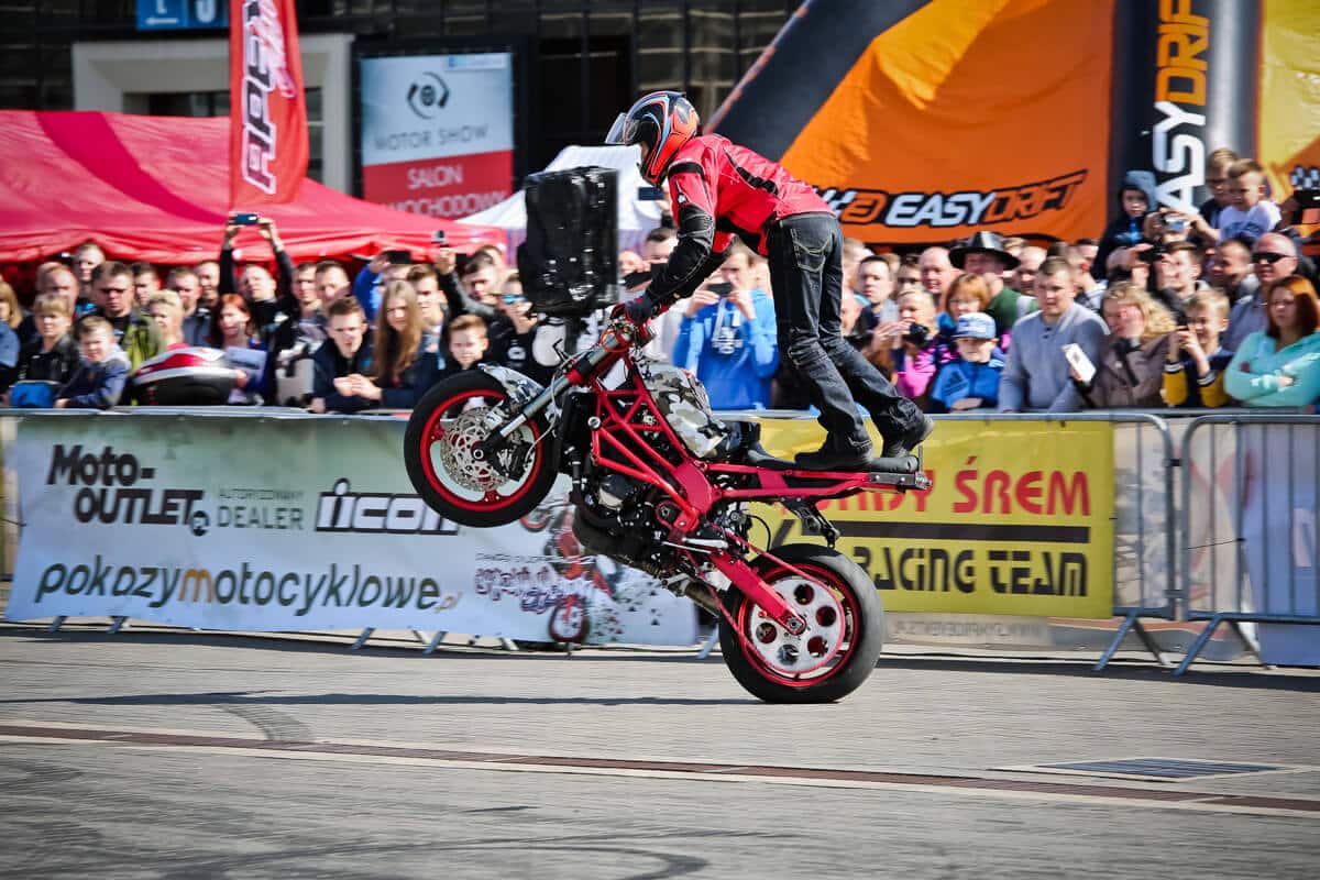

Dzisiaj jednak najchętniej wybieranymi motocyklami do uprawiania tego sportu są czterocylindrowe motocykle sportowe lub szosowo-turystyczne. Dlaczego właśnie tak? Przede wszystkim liczy się moc i wytrzymałość. Poza tym niezwykle ważna jest dostępność części zamiennych, czy całych silników. Oczywiście maszyny stuntowe są solidnie przygotowywane do tak ekstremalnej jazdy. Stunterzy demontują wszystkie możliwe elementy, które nie są potrzebne, a mogą ulec uszkodzeniom w trakcie treningów czy popisów kaskaderskich. Poza tym liczy się masa – każdy kilogram jest na wagę złota. Na forach internetowych możemy znaleźć całą masę porad na temat przygotowania motocykli do jazdy na jednym kole czy wykonywania innych ewolucji. To ważnie nie tylko dla komfortu kierowcy, ale i często dla żywotności silnika. Najczęściej dochodzi do modyfikacji układu smarowania. Musimy pamiętać, że jeżdżenie na jednym kole ustawia motocykl w nienaturalnej dla siebie pozycji, co może sprawić, że poszczególne elementy nie dostaną oleju na czas, a to bardzo krótka droga do trwałego uszkodzenia pieca.
Dodatkowo ważnym elementem, a niestety często pomijanym przez domorosłych stunterów jest usprawnienie działania układu chłodzenia. Motocykle stuntowe bardzo często pracują w wysokim zakresie obrotów, jednocześnie nie mając chłodzenia zewnętrznego -jazda z prędkością 10/20 km/h solidnie ogranicza ilość przepływającego przez chłodnicę powietrza. Zwykły wentylator może nie dać razy odpowiednio regulować temperatury płynu chłodniczego.
Stunt motocyklowy. Spawać klatkę?
Budowa klatki chroniącej newralgiczne elementy motocykla wydaje się być podstawową kwestią. Większość stunterów orurowanie silnika wytwarza w zaciszu własnego garażu. Sprawa jest prosta: nie muszą być ładne. Muszą za to odpowiednio chronić motocykl. Zanim jednak weźmiesz się za spawanie pomyśl lub poszukaj informacji na temat punktów mocowania klatki. Niektóre elementy mogą okazać się zbyt słabe, a przekazanie energii z klatki na słaby element może doprowadzić do tragicznych w skutkach zniszczeń.
Modyfikacja napędu oraz układu hamulcowego to kwestie podstawowe i to najczęściej od nich rozpoczynamy tuning maszyny, którą chcemy przygotować do stuntu. Najczęściej z tyłu ląduje ogromne koło zębate, dzięki któremu łatwiej jest podnosić przednie koło do góry – z tyłu stosowana jest zębatka większa o 15-20 zębów, natomiast z przodu większa o 1 lub 2 zęby – wszystko jednak zależy od doświadczenia i preferencji kierowcy. Kolejną modyfikacją jest dołożenie drugiego zacisku hamulcowego na tylną tarczę oraz jeszcze jednej dźwigni hamulca na kierownicę. Dzięki temu możemy w trakcie ewolucji dozować hamulec tylny np. lewą ręką.
