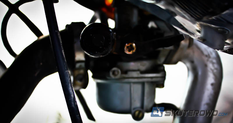

Pierwszą czynnością jest sprawdzenie czystości filtra paliwa i w razie potrzeby wymiany tej części na nową. Następnie należy zbadać szczelność układu paliwowego (oględziny wzrokowe). Kolejnym krokiem powinno być sprawdzenie szczelności układu dolotowego i gaźnika. W tym miejscu łatwo można wyciągnąć wnioski, iż jeżeli skuter się dławi lub falują mu obroty, to prawdopodobnie mamy do czynienia z nieszczelnym układem dolotowym gaźnika. Następna czynność, której należy dokonać, to mycie i nasączenie filtra powietrza. Należy wymontować z obudowy filtra gąbczasty (wkład), wymyć go dokładnie w płynie do czyszczenia filtrów, wysusz i nasącz olejem do filtrów powietrza (wkładu filtracyjnego nie wolno wykręcać). Jeśli zostanie zaobserwowane najdrobniejsze uszkodzenia gąbki należy wymienić wkład na nowy.
Gdy wykona się wyżej opisane czynności, można przejść do zbadanie prawidłowej pracy gaźnika i w razie potrzeby jego regulacji. Regulację dokonuje się w następujący sposób należy rozgrzać wstępnie silnik: przez 2 – 3 minut pracy na biegu jałowym (jeżeli silnik gaśnie, należy w tym czasie dodać gazu i utrzymać najniższe stabilne obroty silnika), wkrętem regulacji przepustnicy należy doprowadzić do stabilnych obrotów (rzędu 1000 – 1150 min-1), następnie wkrętem składu mieszanki poprzez bardzo wolne wkręcanie lub wykręcanie doprowadza się do przyrostu obrotów. Potem wkrętem regulacji przepustnicy ponownie należy ustawić obroty silnika na poziomie 1000 – 1150 min-1 i ponownie wkrętem składu mieszanki podwyższyć obroty. Po kilku takich „operacjach” obroty silnika będą stabilne, wtedy należy ostro dodać gazu, silnik powinien płynnie, ale energicznie „wchodzić” na obroty. Po cofnięciu manetki gazu obroty powinny dość ostro zmniejszyć się do obrotów biegu jałowego (nie powinno być tzw. zjawiska wybiegu silnika). Tak wyregulowany gaźnik nie powinien stwarzać większych problemów.
