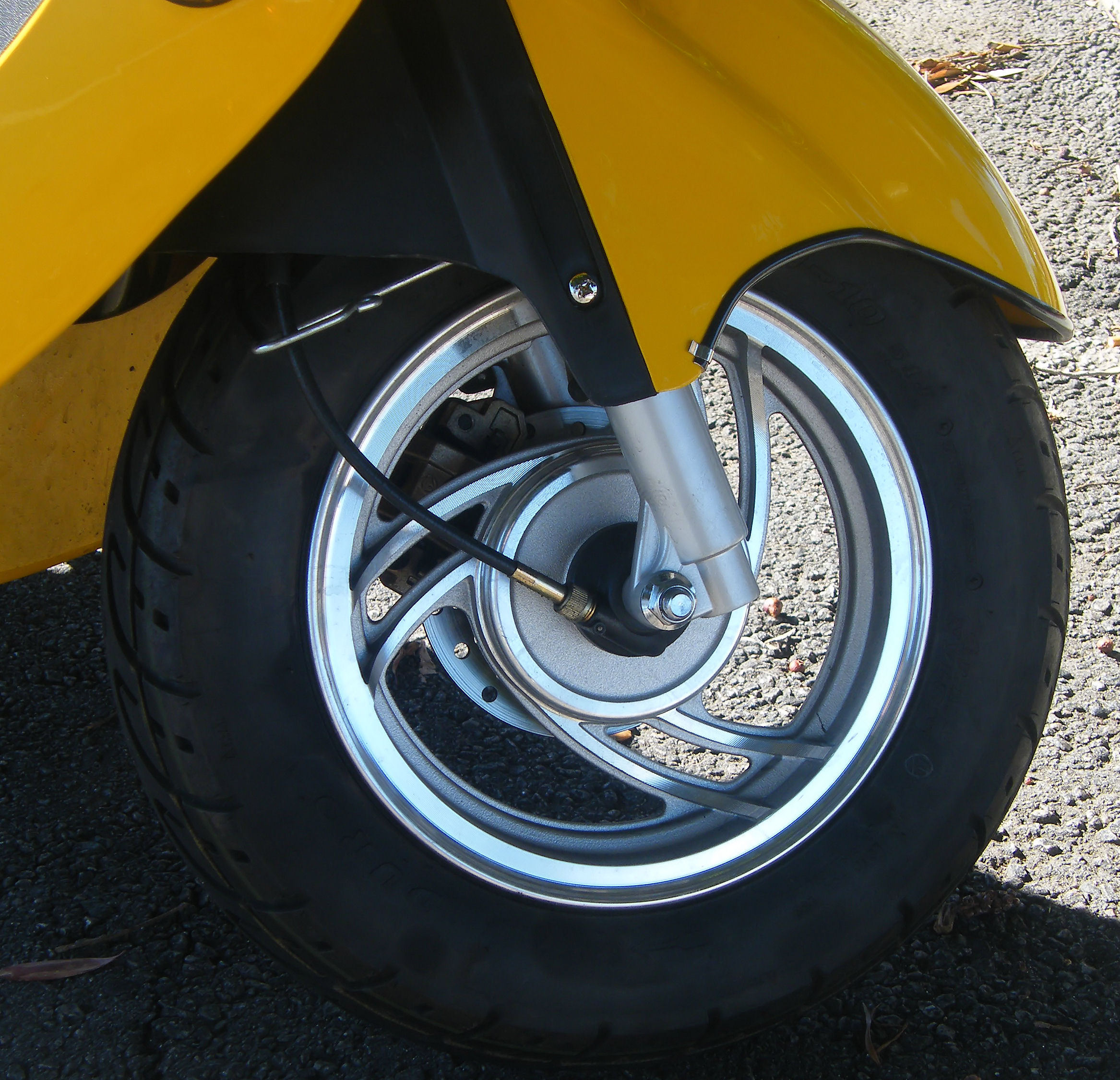

Nierozsądnie dozowanie hamulca powoduje wiele kolizji.
Przed zakupem sprawdźmy wszystkie układy i podzespoły. Jakakolwiek poważniejsza usterka powinna wzbudzać wątpliwości.

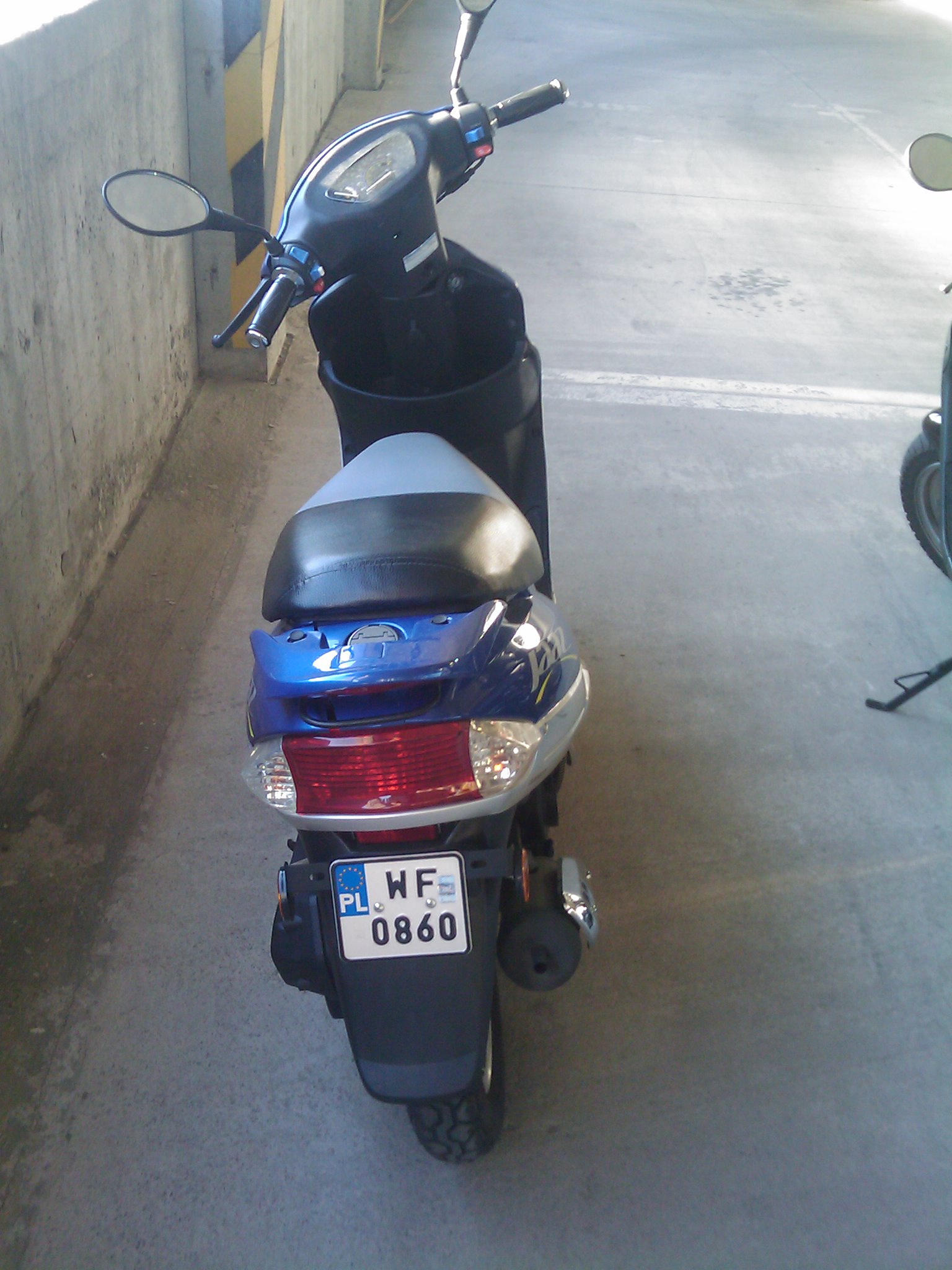

Uczciwy sprzedawca nie boi się przyznać do ew. usterek pojazdu.

• Naciśnij przedni hamulec i sprawdź czy nie ma luzów na kierownicy.
• Przyjrzyj się plastikom. One mówią wszystko.
• Zobacz czy koła nie mają luzów.
• Sprawdź stan układu hamowania.
