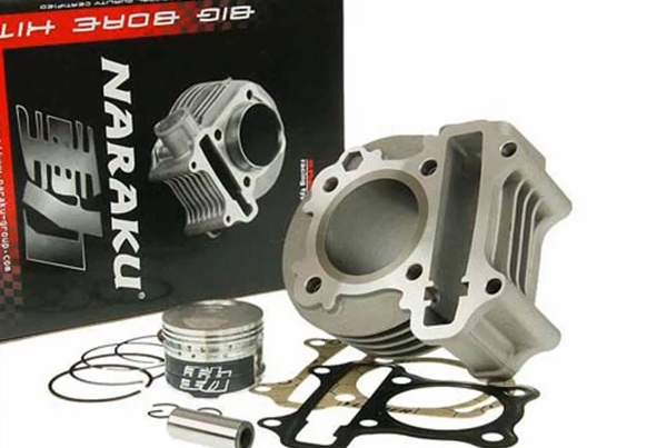

witam niewiem czy dobrze trafilem ale mam maly problem wymienilem cylinder tlok pierscienie i zawory tej samej pojemnosci ktura mialem stare zostaly uszkodzone tlok pekl na 10 czesci i powyginalo mi zawory dlatego wymienilem na nowe mam skuter quest 4t przed wymiana w/w czesci jego predkosc byla nie okreslona poniewasz zamykal mi licznik teraz leci maksymalnie 45 km oczywiscie ustawilem odpowiednio walek rozrzadu zawory ustawilem na 0,10 wedluk producenta zawory powinny byc na 0,05 ustawilem tak dlatego ze przy mniejszej szczelinie zawory sie wypalaja jedyne czego nie podlaczylem to wezyk wychodzacy z pokrywy zaworuw do gumy filtra powietrza moje pytanie co moze byc przyczyna spadku predkosci pozdrawiam i przepraszam jesli pisze nie tu gdzie trzeba. HIREK2112
