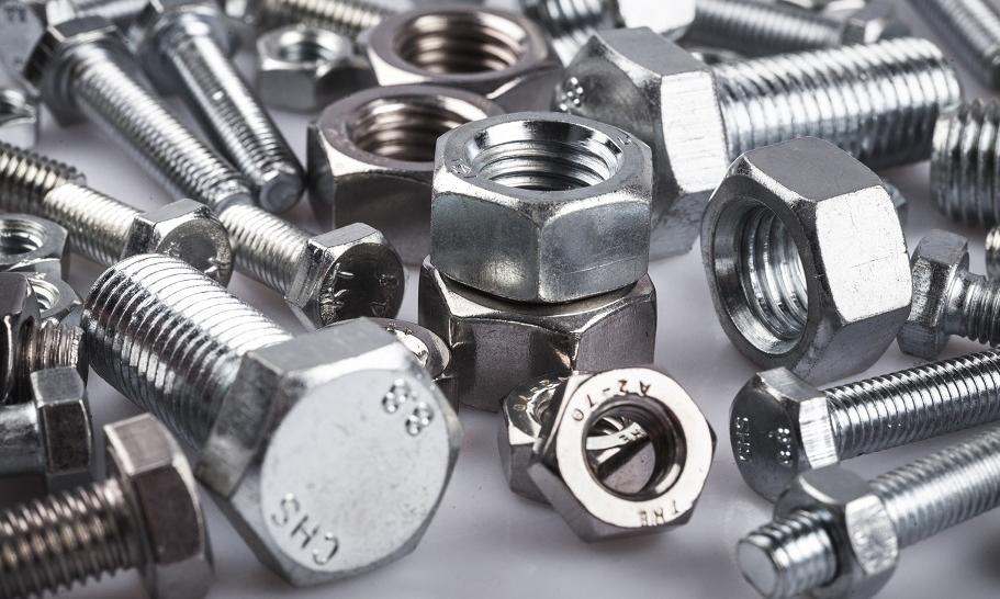

Warto wiedzieć, że wszystkie śruby posiadają dodatkowe oznaczenia. Nie są one ważne w przypadku prostych prac przydomowych, ale mają kluczowe znaczenie w przypadku elementów konstrukcyjnych, silników i przełożeń. W zależności od wytrzymałości na rozciąganie, oraz wymaganej granicy plastyczności, stosuje się dwucyfrowe oznaczenia klas wytrzymałości różnego rodzaju śrub:
- Pierwsza cyfra – oznacza minimalną wytrzymałość na rozciąganie Rm w N/mm2 podzieloną przez 100. Jest ona wymiernikiem naprężenia, jakie może przenieść śruba, odkształcając się plastycznie aż do całkowitego zerwania.
- Druga cyfra – określa stosunek granicy plastyczności Re (lub umownej granicy plastyczności R0,2) do wytrzymałości na rozciąganie Rm podzielony przez 10. Oznacza zatem wartość naprężeń, po których przekroczeniu śruba zacznie się rozciągać.
W zapisach Polskiej Normy PN-M-82084 znajdziemy 10 podstawowych klas wytrzymałości: 3.6; 4.6; 4.8; 5.6; 5.8; 6.8; 8.8; 9.8; 10.9; 12.9. Klasami 4.6; 4.8; 5.6; 5.8; 6.8 oznaczone są śruby zwykłe, natomiast identyfikacja 8.8, 10.9 świadczy o wysokiej wytrzymałości elementów. Im liczba jest wyższa, tym śruba jest zdecydowanie bardziej wytrzymała.

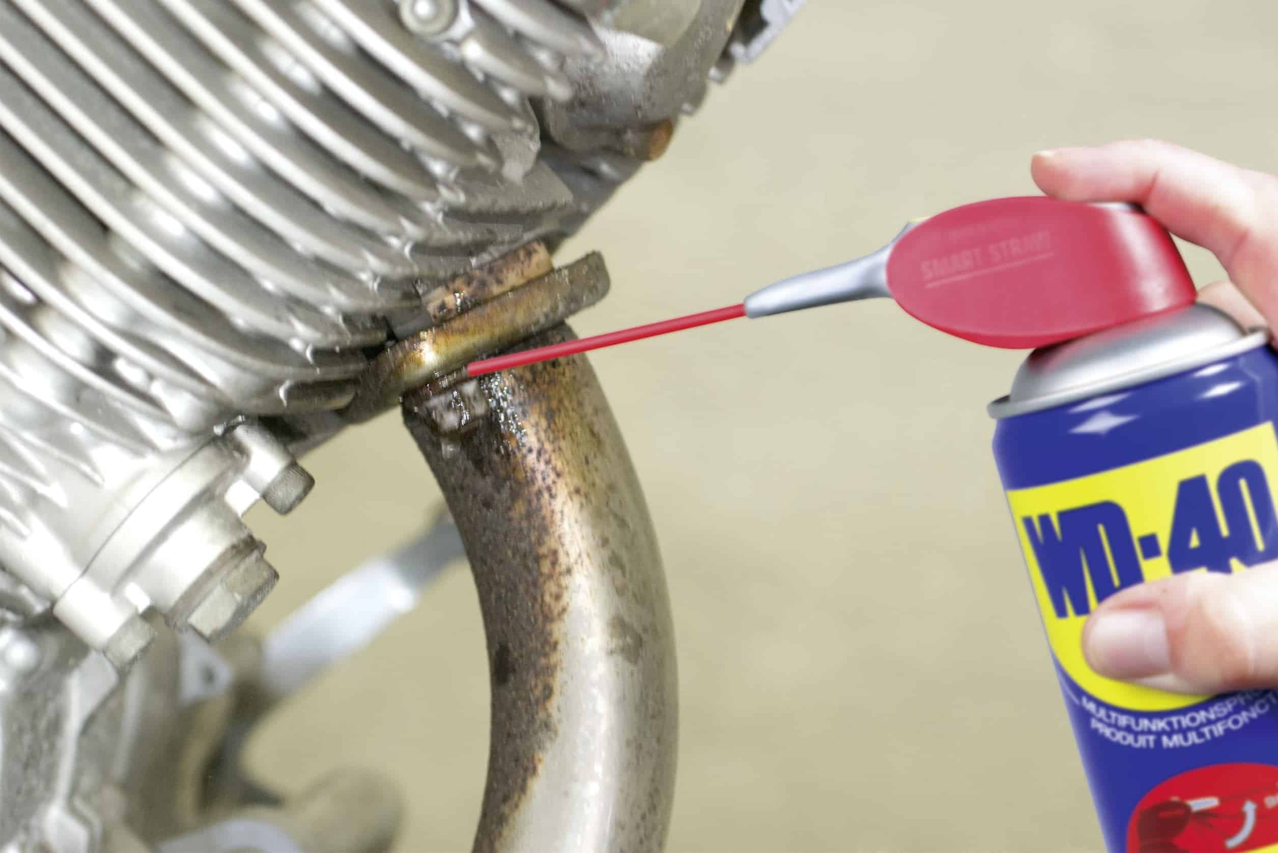

WD-40 – czyli do wszystkiego i do niczego
Wszystkie prace garażowe rozpoczynają się, ale także kończą się przy jego użyciu. Potrafi załagodzić niemalże każdą sytuację i jest pomocny na tyle, że każdy facet powinien go nosić w kieszeni. W kuluarach słyszałem, że można się nim także konserwować od środka, ale w tym przypadku jest to tylko potoczna nazwa %… WD-40 to środek penetrujący, który może zdecydowanie pomóc nam, gdy rdza dostanie się do gwintu. Wystarczy jedynie napsikać go w okolice trefnej śruby, a penetrant wniknie w połączenie między śrubą i nakrętką/powierzchnią. Pojawiały się już próby wytłumaczenia jego magicznego działania, jednakże nikomu finalnie się nie udało. Najważniejsze jest jednak to, że działa i zostało to potwierdzone w praktyce. Przekonajcie się i wy.

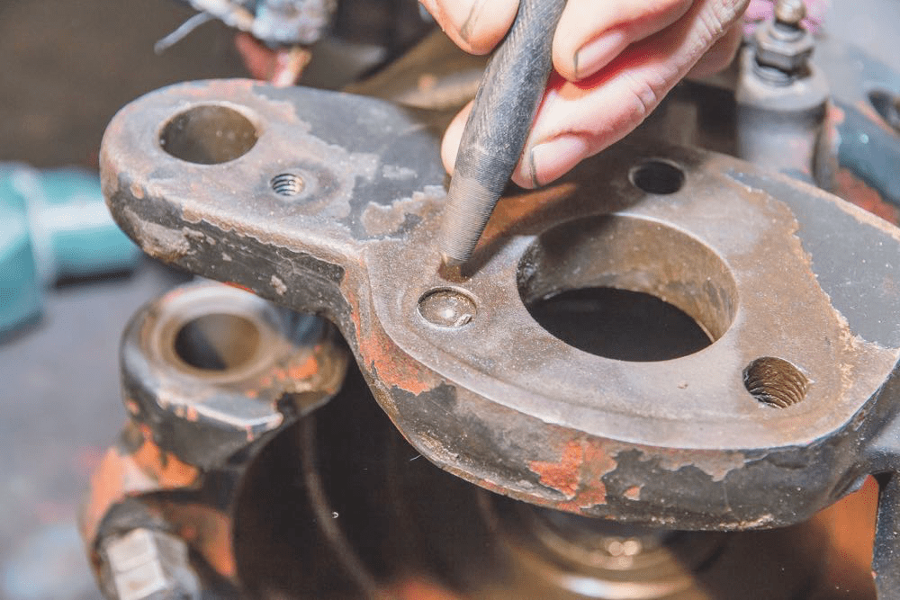

Nabijanie
To nic straconego! Ale niestety do ręki ponownie będziemy musieli wziąć młotek i spróbować nabić klucz o mniejszym rozmiarze. Nie zawsze jest to proste, jednakże bardzo często gwarancją odkręcenia problematycznej śruby będzie dobre połączenie. Czynność ta będzie prostsza w przypadku kluczy typu torx lub imbus, a nieco więcej pracy wymagać będzie spasowanie z kluczem oczkowym. Metoda trochę chałupniczą i dosyć ostra, ale bardzo skuteczna.
