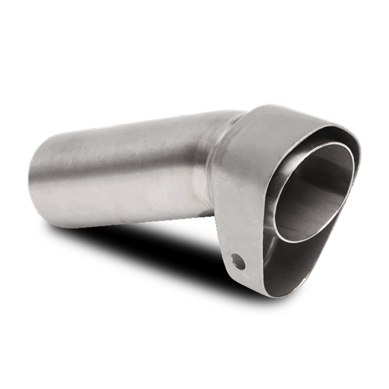

Czym jest dB killer?
Popularny „zabójca decybeli” to nic innego jak niewielki element przypominający rurkę, który wykonany jest z lekkich i zarazem wyjątkowo odpornych na czynniki zewnętrzne materiałów. Wytrzyma niezliczoną liczbę kilometrów, dlatego nawet upalając do granic możliwości waszego sporta kompletnie nie musicie martwić się o jego uszkodzenie, a także o samą kondycję i stan silnika. Jest on w pełni bezpieczny dla jednostki napędowej i w wielu przypadkach jest elementem wchodzącym w skład nowego tłumika końcowego. Odpowiedzialny jest za wyciszenie dźwięku, ale przy jednoczesnym nieograniczeniu mocy generowanej przez silnik.
Montuje się go bezpośrednio na wylocie tłumika końcowego przy użyciu specjalnej śrubki. Zmniejsza on ilość wydobywanych spalin i jednocześnie redukuje generowany hałas. Używany jest nie tylko przez motocyklistów jeżdżących po drogach publicznych, ale konieczny jest również na torach wyścigowych, gdzie obowiązują surowe ograniczenia dotyczące głośności. Warto wiedzieć, że seryjny układ wydechowy zaprojektowany jest tak, aby spełniać wszystkie normy niezbędne do otrzymania homologacji drogowej, a wszystkie akcesoryjne zmienniki na rynku mają poprawić walory akustyczne, jednocześnie zwiększając hałas.
Jak wybrać poprawnie dB killer?
Jeżeli zakupiliście już motocykl z akcesoryjną końcówka pozbawioną dodatkowego wyciszenia i jest on dla was za głośny, to koniecznie musicie dokupić dedykowany dB killer. Wbrew pozorom nie jest on uniwersalny do wszystkich tłumików końcowych i jakiekolwiek poszukiwania należy rozpocząć od pomiaru średnicy wewnętrznej wylotu z wydechu. Posiadając ten wymiar, markę tłumika i dodatkowo posiłkując się modelem waszego motocykla nie powinniście mieć problemów z dobraniem odpowiedniego dB killera, jednakże warto jest jeszcze zwrócić uwagę przede wszystkim na kształt samego tłumika – czy jest prosty, czy tez wygięty.
Większość renomowanych producentów tłumik motocyklowych posiada jednak w ofercie możliwość dokupienia dB killera, ale spory problem pojawia się w przypadku starych wydechów, których od dawna nie ma już w produkcji. Wtedy konieczne jest zebranie dokładnego pomiaru i próba dopasowania. Jeżeli jednak dźwięk jest dla was zbyt głośny i denerwujący to uważam, że warto jest poświęcić kilka chwil, bo jego montaż znacznie poprawi komfort jazdy.
