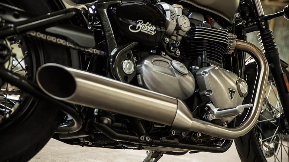

Ale wróćmy do tematu. W przypadku motocyklowych układów wydechowych, zwłaszcza w mocniejszych modelach, nie trzeba się martwić, że będzie za cicho. Specyfika ich budowy zazwyczaj nie daje bowiem szerokiego pola do popisu w kwestii wyciszenia hałasu. Początek kolektora wydechowego i koniec tłumika dzieli bowiem niewielka odległość. I nawet jeśli tłumik będzie skomplikowaną konstrukcją z wieloma komorami rezonującymi, to dźwięk ma i tak zbyt duże natężenie, by dał się wytłumić tak skutecznie jak w przypadku samochodów.

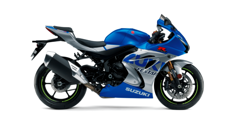

Suzuki GSX-R1000R
Silniki motocyklowe to wysokoobrotowe i co by nie mówić wysilone konstrukcje. W komorze spalania występują więc nieliche salwy wybuchów, które trochę hałasu narobić muszą. Mimo wszystko to właśnie gabaryty układu wydechowego są największym ograniczeniem w tłumieniu hałasu. Nie żeby ktoś narzekał, bo zazwyczaj to ładny dźwięk. Ale skoro już o tym rozmawiamy, to przecież fakty wypadałoby przedstawić.

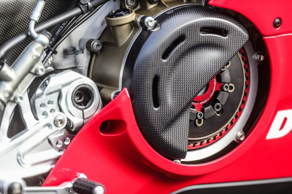

Te wszystkie dźwięki są szczególnie słyszalne w silnikach chłodzonych głównie powietrzem. W przypadku chłodzonych cieczą dźwięki nie są szczególnie intensywne, ponieważ tłumi je płaszcz wodny. Ciekawym przykładem tego, jak hałaśliwe potrafi być np. sprzęgło, są starsze lub wyścigowe Ducati z suchym sprzęgłem. Suchym, czyli pozbawionym oleju, który również tłumi grzechotanie tego podzespołu.W silniku oprócz „mechanicznych” instrumentów, pogrywa także układ dolotowy. Nie dość, że zasysane do niego powietrze wydaje świszczący dźwięk, to jeszcze sam układ dolotowy wspomaga co niektóre dźwięki poprzez zjawiska falowe. Spróbujcie kiedyś odpalić motocykl ze zdjętą pokrywą filtra powietrza lub bez samego filtra, a zobaczycie jak głośny potrafi być dolot.
